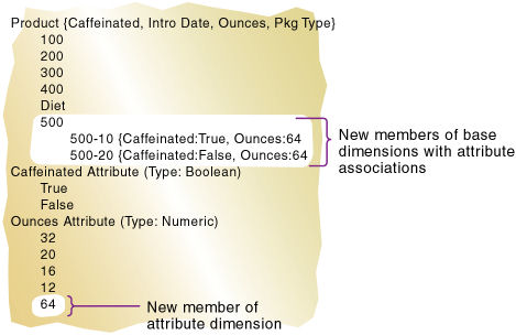

Dopo aver eseguito il job di generazione delle dimensioni, crea i membri e associa gli attributi come mostrato nel profilo riportato di seguito. Il membro 64 è un nuovo membro della dimensione attributo Ounces. I membri 500, 500-10 e 500-20 sono nuovi membri della dimensione di base, Prodotto e sono associati al membro 64.
Questa immagine mostra i nuovi membri nella dimensione di base e nella dimensione attributo.

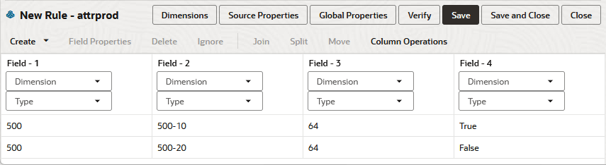

    6. La regola di generazione delle dimensioni viene aperta con campi non definiti e vengono visualizzati in anteprima i dati (dal file di testo) che popolano la griglia sotto i campi.
      Regola di generazione dimensione denominata attrprod con campi non definiti e anteprima dei dati che popolano la griglia sotto i campi.

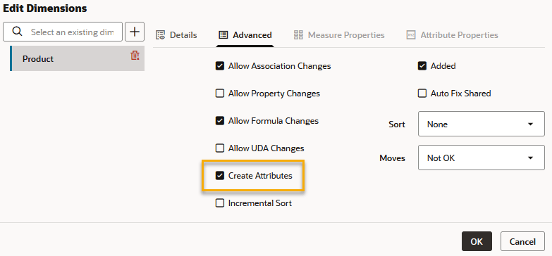

  10. Fare clic su Avanzate e selezionare Crea attributi.
    Immagine del pannello Avanzate nella finestra di dialogo Modifica dimensioni, con l'opzione Crea attributi selezionata.
  11. Fare clic su OK.

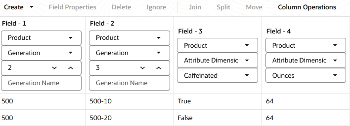

  12. Nella regola attrprod:
    1. Nel Campo 1, selezionare Prodotto per la dimensione e Generazione per il tipo. Aumentare il campo Generazione a 2.
    2. Nel Campo 2, selezionare Prodotto per la dimensione e Generazione per il tipo. Aumentare il campo Generazione a 3.
    3. Nel Campo 3, selezionare Prodotto per la dimensione e Dimensione attributo per il tipo. Sotto di esso, selezionare Ounces.
      Il campo 3 contiene i membri della dimensione attributo Once associata alla dimensione Prodotto. Poiché questo campo segue immediatamente il campo dati definito come membro di generazione 3 della dimensione di base Prodotto, Essbase associa il membro attributo 64 ai membri 500-10 e 500-20.
    4. Nel Campo 4, selezionare Prodotto per la dimensione e Dimensione attributo per il tipo. Sotto di esso, selezionare Caffeinated.
      Il campo 4 mostra come associare un attributo da una dimensione attributo di livello singolo aggiuntiva. Poiché la dimensione base è già stata specificata, è necessario solo definire un campo aggiuntivo per ogni attributo che si desidera associare al membro della dimensione base.
      Immagine del file della regola attrprod completato, con Prodotto, Generazione, 2 nel campo 1, Prodotto, Generazione, 3 nel campo 2, Prodotto, Dimensione attributo, Once nel campo 3 e Prodotto, Dimensione attributo, Con caffeina nel campo 4.

  17. Espandere la dimensione Prodotto, quindi espandere il membro 500.
    Immagine del profilo attrprod nell'editor del profilo, che mostra la dimensione Prodotto espansa, con due nuovi figli di 500, 500-10 e 500-20. 500-10 mostra Caffeinato: Vero e Once: 64. 500-20 mostra Falso caffeinato e Once: 64.
