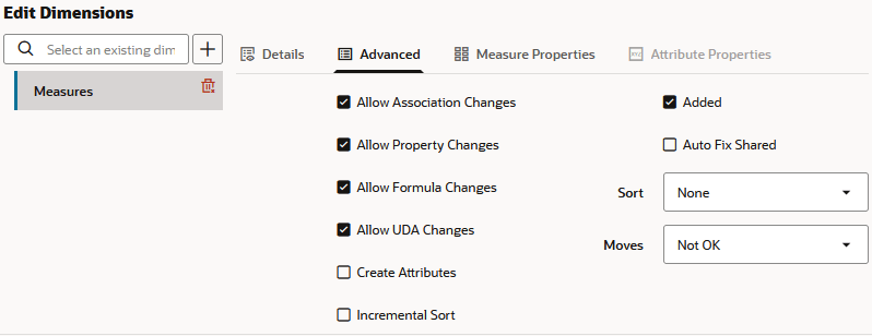

Proprietà dimensione avanzate
Le proprietà di generazione delle dimensioni riportate di seguito controllano la modalità di aggiunta, ordinamento e spostamento dei membri, nonché la possibilità per la generazione delle dimensioni di aggiornare le proprietà dei membri, gli attributi definiti dall'utente, le formule di struttura e i membri degli attributi o le relative associazioni.
Proprietà dimensione, scheda Avanzate
Proprietà Descrizione
Consenti modifiche associazione Modifica le associazioni degli attributi dei membri alle associazioni specificate nei dati di origine (ad esempio, se i dati di origine associano il membro 100-10 all'attributo 8 Oncia e il profilo associa il membro 100-10 all'attributo 12 Oncia, Essbase associa il membro 100-10 all'attributo 8 Oncia).
Consenti modifiche proprietà Modifica le proprietà dei membri nelle proprietà specificate nei dati di origine; rende disponibile l'opzione Consenti modifiche attr. def. utente.
Consenti modifiche formula Modifica le formule membro nelle formule specificate nei dati di origine.
Consenti modifiche ADU Modifica i valori attr. def. utente nei valori specificati nei dati di origine (se l'opzione non è selezionata, gli attr. def. utente dei dati di origine vengono aggiunti agli attr. def. utente esistenti).
Crea attributi Se deselezionata, impedisce a Essbase di creare membri attributo.
Ordinamento incrementale Indica se ordinare i membri dopo che Essbase ha elaborato e aggiunto tutti i membri dai dati di origine.
Aggiunto Selezionare se si tratta di una nuova dimensione che non esiste ancora nel profilo. Se non viene selezionata, la generazione della dimensione non riuscirà per una nuova dimensione. Se selezionata, la nuova dimensione verrà creata durante la generazione della dimensione.
Ordina Indica se e come ordinare i figli nelle gerarchie: Nessuno (non ordinare), crescente o decrescente.
Spostamenti Indica se consentire lo spostamento dei membri e dei relativi figli in nuovi elementi padre. Riconosce i membri principali e li abbina ai dati di origine. Non disponibile per profili membro duplicati. Lasciare Non OK se si utilizza l'opzione di aggiornamento Reimposta dimensione.
