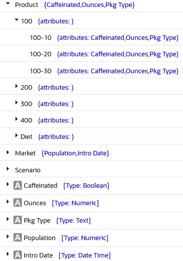

I membri di una dimensione attributo Essbase sono potenziali attributi dei membri della dimensione base associata. Dopo aver associato una dimensione di base a una dimensione attributo, è necessario associare i membri della dimensione di base ai membri della dimensione attributo.
Il cubo Sample_Dynamic Basic ha cinque dimensioni standard (Anno, Misure, Prodotto, Mercato e Scenario) e cinque dimensioni attributo (Caffeinato, Once, Tipo pacchetto, Popolazione e Data introduzione).
La dimensione standard Prodotto è associata a quattro dimensioni attributo: Caffeinato, Once, Tipo pacchetto e Data introduzione. La dimensione standard Mercato è associata alla dimensione attributo Popolazione.
Il membro della dimensione Mercato Connecticut è associato al membro 6000000 della dimensione attributo Popolazione. Ciò rende 6000000 un attributo del Connecticut.
Il dettaglio del membro Connecticut nella dimensione Mercato visualizza le associazioni di attributi di cui dispone.
Il membro del prodotto 100-10 ha tre attributi: ha caffeina, è venduto in contenitori da 12 once ed è venduto in lattine.
Il dettaglio del membro 100-10 nella dimensione Prodotto visualizza le associazioni di attributi di cui dispone.
