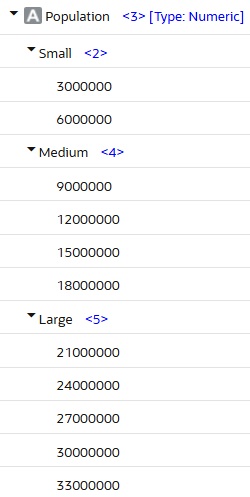

Nel database Sample Basic, la dimensione attributo Population contiene membri intervallo.
Figura 6-1 Dimensione e membri attributo popolazione
In questo profilo, i membri della dimensione attributo Popolazione rappresentano intervalli di valori di popolazione nella dimensione Mercato associata. Il membro 3000000 rappresenta popolazioni da zero a 3.000.000; il membro 600000 rappresenta popolazioni da 3.000.001 a 6.000.000 e così via. Un'impostazione per il profilo stabilisce che ogni membro numerico rappresenta la parte superiore del relativo intervallo.
