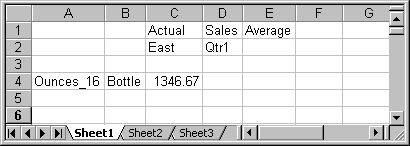

Ad esempio, come illustrato nella Figura 6-2, un utente del foglio di calcolo specifica due membri delle dimensioni attributo (Ounces_16 e Bottle) e un membro Calcolo attributo (Media) in un report del foglio di calcolo. Al momento del recupero, Essbase calcola in modo dinamico i valori medi di vendita di tutti i prodotti associati a questi attributi per la combinazione di membri corrente (Effettivo -> Vendite -> Est -> Qtr1):
Figura 6-2 Recupero di un membro dei calcoli degli attributi
Questa immagine illustra i membri interrogati della dimensione dei calcoli degli attributi, come descritto nel testo che precede l'immagine.
Vedere Accesso ai membri dei calcoli degli attributi in Smart View.

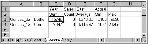

Come esempio di come Essbase calcola i dati degli attributi, i calcoli degli attributi vengono utilizzati per calcolare la somma, il conteggio, la media, il minimo e il massimo delle cifre di vendita per i prodotti confezionati in bottiglie e lattine.
Considera i seguenti dati di vendita annuali per l'Est:
Tabella 6-3 Dati attributo di esempio
Membro dimensione base Attributi associati Valore vendite per combinazione attributo-membro
Cola
Ounces_12, Can
23.205
Dieta Cola
Ounces_12, Can
3.068
Crema dietetica
Ounces_12, Can
1.074
Grape
Ounces_32, bottiglia
6.398
Arancione
3.183
Fragola
5.664
La Figura 6-3 mostra l'aspetto dei dati degli attributi calcolati in un report foglio di calcolo. È possibile recuperare più membri Calcolo attributo per gli attributi. Ad esempio, è possibile calcolare Somma, Conteggio, Media, Min e Max per bottiglie e lattine.
Figura 6-3 Foglio di calcolo di esempio con dati attributo
Questa immagine mostra un foglio di calcolo di esempio basato sui dati degli attributi di esempio forniti nella tabella sopra l'immagine.
