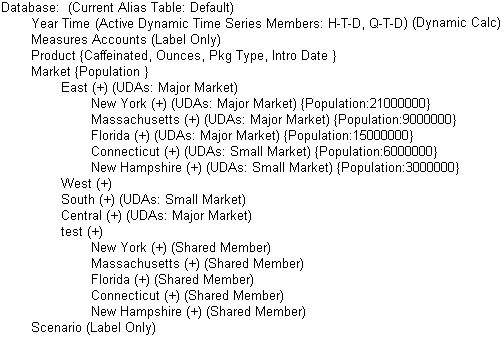

Esempio di membri condivisi da una singola dimensione
Se si crea una dimensione di test con tutti i membri condivisi in base ai membri prototipo della dimensione Est dalla struttura Sample.Basic, la struttura sarà simile a quella mostrata nella Figura 5-1:
Figura 5-1 Membri condivisi da una singola dimensione
Questa immagine mostra un profilo in cui il membro test è composto da membri condivisi del membro East. Il test e i membri dell'Est contengono gli stessi fratelli: New York, Massachusetts, Florida, Connecticut e New Hampshire.
Lo zoom indietro su un membro condiviso restituisce il padre condiviso, non il membro prototipo. Ad esempio, se si esegue lo zoom indietro in Florida, Essbase restituisce il padre condiviso, test.
Se si recuperano solo i figli di East, tutti i risultati provengono dai membri prototipo perché Essbase recupera i membri prototipo per impostazione predefinita.
Se, tuttavia, si recuperano i dati con i figli del test sopra di esso nel foglio di calcolo, Essbase recupera i membri condivisi:

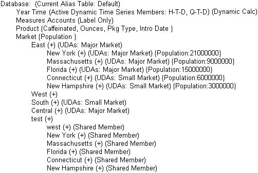

Esempio di recupero con membri condivisi di generazione incrociata
È possibile modificare la struttura Sample.Basic per creare un membro condiviso la cui controparte di membro prototipo è di pari livello rispetto al padre, come illustrato nella Figura 5-2.
Figura 5-2 Recupero con membri condivisi di generazione incrociata
Questa immagine mostra un profilo in cui il membro test è composto da fratelli che sono membri condivisi dal membro East (New York, Massachusetts, Florida, Connecticut e New Hampshire) e un membro condiviso, ovest, la cui controparte prototipo membro (West) è un fratello al proprio genitore (test).
Se si crea un foglio di calcolo con membri condivisi in questo ordine, Essbase recupera tutti i membri condivisi, tranne che recupera il membro prototipo Ovest, non il membro condiviso Ovest:
West
New York
Massachusetts
Connecticut
New Hampshire
test
Essbase recupera i membri in questo ordine perché test è un padre di west e un fratello della relativa controparte membro prototipo, West.
