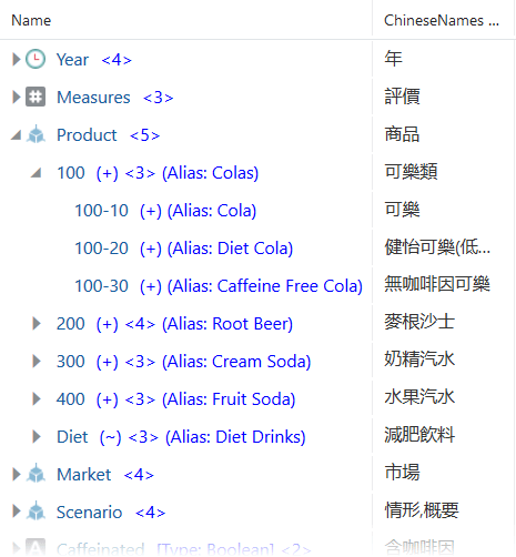

Nella vista Struttura riportata di seguito vengono visualizzati alcuni nomi di membri Prodotto con gli alias predefiniti corrispondenti.
Dimensione del prodotto con membri del prodotto denominati 100 (Alias: Colas), 200 (Alias: Root Beer), 300 (Alias: Cream Soda), 400 (Alias: Fruit Soda) e Dieta (Alias: Diet Drinks). Membro nominato 100 è ampliato per mostrare i bambini: 100-10 (Alias: Cola), 100-20 (Alias: Diet Cola), 100-30 (Alias: Caffeine Free Cola)
Nella griglia Smart View riportata di seguito, gli alias vengono visualizzati insieme ai nomi dei membri.
Griglia Smart View con prodotti nelle righe, misure nella colonna e scenario, est, anno nella pagina. Le categorie di prodotti nella colonna A sono elencate in base ai nomi dei membri: 100, 200, 300, 400 e Dieta. Nella colonna B sono elencati gli alias della categoria di prodotto: Colas, Root Beer, Cream Solda, Fruit Soda e Diet Drinks.
Nelle viste Smart View e struttura sopra riportate, gli alias provengono dalla tabella alias predefinita definita nel profilo di Sample Basic. Tuttavia, un membro può avere più alias, se si aggiungono e popolano più tabelle alias oltre alla tabella alias predefinita denominata Predefinito.

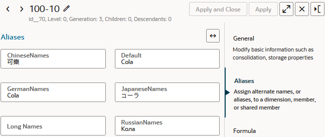

L'ispettore membri nell'interfaccia Web Essbase mostra tutti gli alias definiti per il membro denominato 100-10, incluso l'alias predefinito di Cola, gli alias in lingue diverse e gli alias con nomi alternativi per il brand Cola.

Aggiungi alias nell'editor struttura
Per aggiungere un alias durante la modifica di un profilo,
  1. Nell'interfaccia Web di Essbase aprire il profilo per la modifica.
  2. Fare clic con il pulsante destro del mouse sul nome di un membro e fare clic su Ispeziona.
  3. Fare clic sulla scheda Alias.
  4. Immettere il nome alias per il membro corrente in una delle tabelle alias. Se non è stato definito alcun alias, è possibile immettere l'alias nella tabella alias denominata Predefinito.
    Scheda Alias dell'inspector membri nell'editor profili. In un campo di testo denominato Predefinito è stata immessa "Root Beer" come nome alias.
  5. Fare clic su Applica e chiudi.
  6. Salvare la struttura.

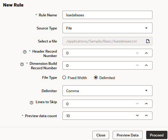

  2. Caricare il file di dati di generazione della dimensione nella directory del cubo di base di esempio nel catalogo.
  3. Creare una nuova regola di generazione dimensione (normale), associata al file di dati (loadaliases.txt nell'esempio).
    Nuova finestra di dialogo Regola. Nome regola: loadaliases, Tipo di origine: File, File: /applications/Sample/Basic/loadaliases.txt, Numero record intestazione: 0, Numero record generazione dimensione: 0, Tipo di file: Delimitato, Delimitatore: Virgola, Righe da ignorare: 0, Anteprima conteggio dati: 10
