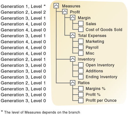

Gli argomenti secondari di questa sezione fanno riferimento alla struttura mostrata di seguito nella descrizione della posizione dei membri nella struttura.
Figura 2-1 Generazione di membri e numeri di livello
Questa immagine illustra i ruoli e le relazioni dei membri nella struttura, come descritto nel testo che segue l'immagine. La generazione e il numero di livello di ogni membro sono etichettati. Il livello delle misure dipende dal ramo.
Genitori, figli e fratelli
La struttura illustra le seguenti relazioni padre, figlio e pari livello:
  • Un padre è un membro che ha una diramazione sotto di esso. Ad esempio, Margine è un membro padre per Vendite e Costo merce venduta.
  • Un figlio è un membro che ha un padre al di sopra di esso. Ad esempio, Vendite e costo merce venduta sono figli del margine padre.
  • I fratelli sono membri figlio dello stesso genitore immediato, alla stessa generazione. Ad esempio, Vendite e costo merce venduta sono di pari livello (entrambi hanno il margine padre), ma Marketing (allo stesso livello di filiale) non è di pari livello, perché il padre è Totale spese.
Discendenti e predecessori
La struttura illustra le seguenti relazioni discendenti e ancestrali:
  • I discendenti sono membri in rami sotto un padre. Ad esempio, Profitto, Magazzino e Rapporti sono discendenti di Misure. Anche i figli di Profitto, Inventario e Rapporti sono discendenti di Misure.
  • I predecessori sono membri nelle filiali sopra un membro. Ad esempio, Margine, Profitto e Misure sono predecessori di Vendite.
Radici e foglie
Il profilo illustra le seguenti relazioni dei membri radice e foglia:
  • La radice è il membro superiore di una diramazione. Le misure sono la radice per Profitto, Inventario e Rapporti.
  • I membri foglia non hanno figli e sono anche indicati come membri di livello 0. Ad esempio, Apertura magazzino, Incrementi e Magazzino finale sono membri di livello 0.

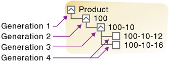

La generazione fa riferimento a un livello di consolidamento all'interno di una dimensione. Il ramo radice della struttura ad albero è generazione 1. I numeri generazione aumentano man mano che si procede dalla radice al membro foglia. Nel profilo, Misure è generazione 1, Profitto è generazione 2 e Margine è generazione 3. Tutti i fratelli di ogni livello appartengono alla stessa generazione; ad esempio, sia Inventory che Ratios sono generazione 2.
Nella figura seguente viene mostrata una parte della dimensione Prodotto, con le relative generazioni numerate. Prodotto è generazione 1, 100 è generazione 2, 100-10 è generazione 3, e 100-10-12 e 100-10-16 sono generazione 4.
Figura 2-2 Generazioni
Questa immagine illustra i numeri di generazione dei membri nella dimensione Prodotto, come descritto nel testo che precede l'immagine.

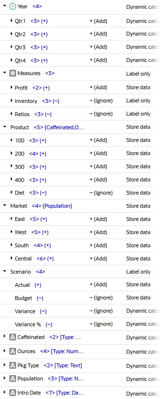

Ad esempio, la struttura del database Sample.Basic nella Figura 2-4 include le dimensioni Anno, Prodotto, Mercato, Misure e Scenario. Prodotto rappresenta le unità di prodotto, Mercato rappresenta le aree geografiche in cui i prodotti vengono venduti e Misure rappresenta i dati dei conti. Poiché non tutti i prodotti sono venduti in ogni mercato, il mercato e il prodotto sono scelti come dimensioni sparse.
I database multidimensionali contengono anche dimensioni dense. Una dimensione densa ha un'alta probabilità che una o più celle siano occupate in ogni combinazione di dimensioni. Ad esempio, nel database Sample.Basic esistono dati sui conti per quasi tutti i prodotti in tutti i mercati, quindi Misure viene scelta come dimensione densa. Anno e scenario vengono scelti anche come dimensioni dense. Anno rappresenta il tempo in mesi e Scenario indica se i valori dei conti sono valori budget o effettivi.
Caffeinated, Intro Date, Once, Pkg Type e Population sono dimensioni attributo. Fare riferimento alla sezione Utilizzo degli attributi Essbase.
Quando un database Essbase viene memorizzato su disco, il prodotto cartesiano di combinazioni di membri dense forma unità di memorizzazione chiamate blocchi e un blocco viene scritto su disco per ogni combinazione di membri sparsi nel database.
Figura 2-4 Sample.Basic Database Outline
Questa immagine mostra un profilo del database Sample.Basic, come descritto nel testo che precede l'immagine.

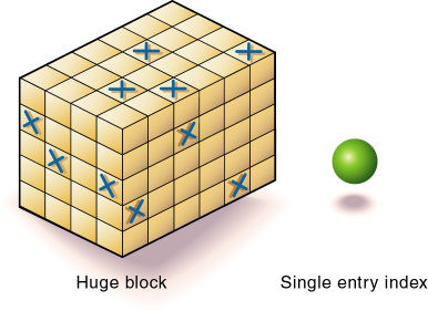

Scenario 2: tutte le dimensioni standard dense
Se si rendono dense tutte le dimensioni, Essbase crea una voce di indice e un blocco sparso di grandi dimensioni. Nella maggior parte delle applicazioni, questa configurazione richiede migliaia di volte più storage rispetto ad altre configurazioni. Essbase deve caricare l'intero database in memoria quando cerca qualsiasi valore di dati, che richiede una memoria enorme.
Figura 2-7 Database con tutte le dimensioni standard dense
Questa immagine illustra come le dimensioni standard dense hanno indici a voce singola, come descritto nel testo che precede l'immagine.

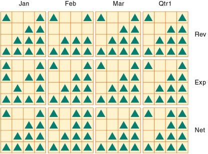

Si consideri un database con quattro dimensioni standard: Tempo, Account, Area e Prodotto. Nell'esempio seguente, Time and Accounts sono dimensioni dense e Region e Product sono dimensioni sparse.
I blocchi di dati bidimensionali mostrati nell'immagine seguente rappresentano i valori dei dati delle dimensioni dense: Tempo e Conti. I membri della dimensione Tempo sono J, F, M e Q1. I membri della dimensione Conti sono Rev, Exp e Net.
Figura 2-9 Blocco di dati bidimensionale per tempo e account
Questa immagine illustra un blocco di dati per le dimensioni Tempo e Conti, come descritto nel testo che precede l'immagine.
