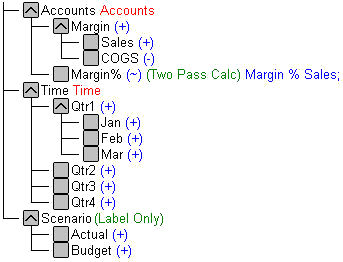

Considerare il database semplificato illustrato nella Figura 2-13. Questo database ha tre dimensioni: Account, Tempo e Scenario:
  • La dimensione Conti include quattro membri: Vendite, COGS, Margine e%.
  • La dimensione Tempo ha quattro membri trimestrali e Qtr1 ha tre membri mese
  • La dimensione Scenario dispone di due membri figlio: Budget per i valori budget ed Effettivo per i valori effettivi.
Figura 2-13 Un profilo del database multidimensionale
