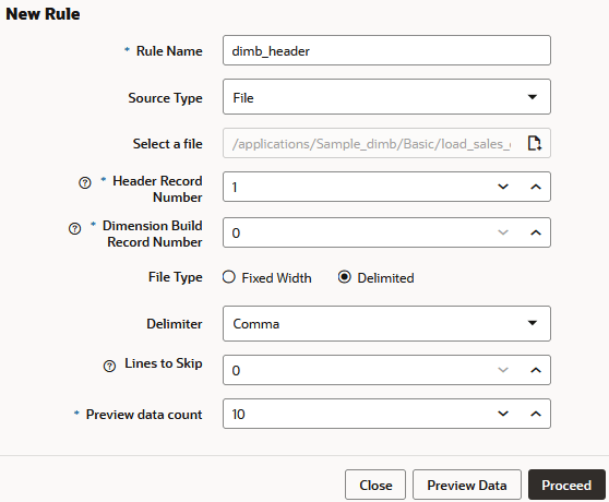

I record di intestazione non sono utili per le regole di generazione delle dimensioni. Per progettare una regola di generazione dimensione che salti il record intestazione,
  1. Caricare un file di testo come quello sopra nella directory del cubo Sample Basic.
  2. Nella Home page fare clic sul nome dell'applicazione (esempio), quindi sul nome del database (base).
  3. Fare clic su Script, quindi su Regole.
  4. Fare clic su Crea e scegliere Crea dimensione (normale).
  5. Scegliere un nome qualsiasi per la regola.
  6. Per Tipo di origine, selezionare File e, per File, passare al file di dati di origine.
  7. Aumentare il numero record intestazione a 1.

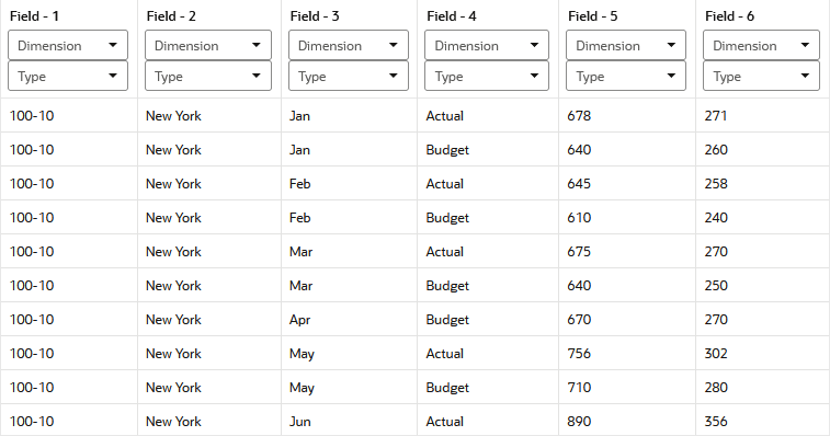

    Finestra di dialogo Nuova regola con le specifiche indicate nei passi
  8. Visualizzare l'anteprima dei dati e fare clic su Continua.
    Il record di intestazione viene omesso dall'anteprima.
    Anteprima della regola di generazione dimensione con intestazione saltata e nessuna dimensione o tipo ancora definito

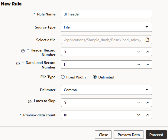

I record di intestazione possono essere utilizzati o saltati nelle regole di caricamento dati. Per progettare una regola di caricamento dati che includa il record di intestazione,
  1. Completare i passi 1-3 descritti nella procedura precedente.
  2. Fare clic su Crea e scegliere Caricamento dati.
  3. Scegliere un nome qualsiasi per la regola.
  4. Per Tipo di origine, selezionare File e, per File, passare al file di dati di origine.
  5. Aumentare il numero record caricamento dati a 1.

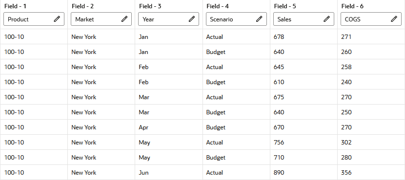

  6. Visualizzare l'anteprima dei dati e fare clic su Continua.
    Le informazioni dell'intestazione vengono incorporate nelle proprietà del campo, nell'anteprima.
    Anteprima della regola di caricamento dati, con il record di intestazione del file di origine (0) che fornisce i nomi dei campi e il caricamento dei dati a partire dal record 1.
