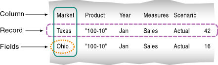

Durante il caricamento dei dati, Essbase legge l'origine dei dati iniziando dall'alto e procedendo da sinistra a destra. Un'origine dati contiene record, campi e delimitatori di campo.
  • Un record è una riga strutturata di campi correlati.
  • Un campo è un valore individuale.
  • Un delimitatore indica che un campo è completo e che il carattere successivo nel record inizia un altro campo. Nell'illustrazione, il delimitatore predefinito viene visualizzato come uno spazio.
Figura 11-1 Record e campi
Questa immagine illustra il concetto di record e campi in un'origine dati, come descritto nel testo che precede l'immagine.

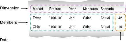

Le origini dei dati possono contenere campi dimensione, campi membro, campi combinazione membri e campi dati.
Figura 11-2 Tipi di campi
Questa immagine illustra i tipi di campi, come descritto nel testo che precede l'immagine.
  • I campi dimensione identificano le dimensioni del cubo, ad esempio Mercato. Utilizzare i campi dimensione per indicare a Essbase l'ordine delle dimensioni nell'origine. Nella figura precedente, i campi dimensione sono Mercato, Prodotto, Anno, Misure e Scenario. I campi della colonna Mercato, ad esempio Texas, sono membri della dimensione Mercato e i campi della colonna Prodotto, ad esempio 100-10, sono membri della dimensione Prodotto. Se i campi dimensione non sono presenti nell'origine, è possibile identificarli utilizzando la regola di caricamento.
  • I campi membro identificano i membri o le combinazioni di membri delle dimensioni specificate. Utilizzare i campi membro per indicare a Essbase a quali membri mappare i nuovi valori dati o quali membri aggiungere al profilo. Nell'illustrazione precedente, Texas, 100-10, Jan, Sales ed Actual sono campi membro.
  • I campi dati contengono i valori di dati numerici caricati nelle intersezioni dei membri del cubo. Ogni valore di dati deve essere mappato a un membro dimensione. Nell'illustrazione precedente, ad esempio, 42 è il valore dei dati che corrisponde all'intersezione tra Texas, 100-10, Jan, Sales ed Actual.
