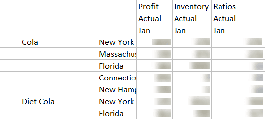

La griglia riportata di seguito è invece asimmetrica, in quanto per il prodotto Diet Cola sono rappresentati meno mercati rispetto al prodotto Cola.
Griglia asimmetrica con i valori Actual, Jan per cinque mercati per Cola, ma solo due mercati per Diet Cola

L'attività di calcolo effettiva potrebbe essere superiore a quella realmente necessaria. Se si desidera calcolare solo le combinazioni mostrate nella griglia, è possibile specificare le tuple da calcolare e limitare il calcolo a una sezione più piccola. Il calcolo delle tuple può inoltre comportare una riduzione del tempo di calcolo e della dimensione del cubo.
Cola->"New York"
Cola->"Massachusetts"
Cola->"Florida"
Cola->"Connecticut"
Cola->"New Hampshire"
"Diet Cola"->"New York"
"Diet Cola"->"Florida"

Se si esegue questo script di calcolo da Smart View sulla griglia riportata di seguito, verranno calcolate solo le combinazioni di prodotti e mercati visualizzate. "Diet Cola"->Massachusetts, ad esempio, non verrà calcolata in quanto non mostrata in modo esplicito nella griglia. Tenere presente che verranno calcolati tutti gli scenari (la terza dimensione sparsa in questo cubo di esempio), sebbene nella griglia venga mostrato solo Actual. Questo perché la dimensione Scenario non fa parte dell'istruzione GRIDTUPLES nello script di calcolo.
