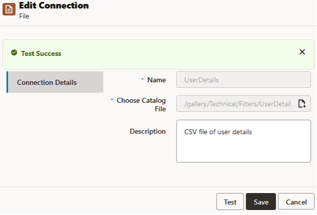

  4. Fare clic su Crea connessione e per il tipo di connessione selezionare File.
  5. Immettere il nome della connessione, ad esempio UserDetails.
  6. Individuare la posizione catalogo del file dei dati di origine.
  7. Immettere una descrizione facoltativa, ad esempio File CSV dei dettagli utente
  8. Fare clic su Test per convalidare la connessione, quindi in caso di esito negativo, fare clic su Salva.
    Finestra di dialogo Crea connessione per creare connessioni a un file nel catalogo del server Essbase. Nome: UserDetails, Percorso del file catalogo: /gallery/Technical/Filters/UserDetails.csv, Descrizione: File CSV dei dettagli utente
  9. Verificare che la connessione sia stata effettivamente creata e sia visualizzata nella lista delle connessioni.
