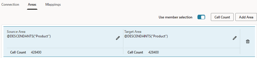

  9. (Facoltativo) Selezionare Usa selezione membri utilizzando lo switch di attivazione/disattivazione per selezionare i membri dal profilo. Se si sceglie di non utilizzare la selezione dei membri, digitare direttamente nell'area di lavoro.
  10. (Facoltativo) Fare clic su Area Open Source Immagine dell'icona Open Source Area o Open Target Area nell'editor partizioni.per aprire un'area di lavoro più ampia.
  11. Se nel passo 9 è stata abilitata la selezione dei membri, fare clic su Modifica area di origine Immagine dell'icona della matita dell'area di modifica nell'editor partizioni. e fornire almeno una definizione di area di origine. Ad esempio, aggiungere un'area di origine di @DESCENDANTS(valid upper-level member specification) e la stessa area di destinazione corrispondente. Se lo stesso membro non esiste in entrambi i cubi, creare un mapping di aree come descritto di seguito.
    Immagine della scheda Aree in una partizione replicata, con @DESCENDANTS(Product) sia per l'origine che per la destinazione.
  12. Fare clic su Conteggio celle per identificare il numero di celle presenti nell'area di partizione definita e per assicurarsi che i conteggi corrispondano.

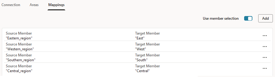

  13. Facoltativamente è possibile mappare nomi membro tra i cubi di destinazione e origine all'interno di un'area specifica, utilizzando la scheda Aree, o per più aree, utilizzando la scheda Mapping. Vedere Mapping di membri in partizioni.
    Immagine della scheda Mapping di una partizione replicata, con i mapping da "Est" a "Eastern_region", da "West" a "Western_region", da "South" a "Southern_region" e da "Central" a "Central_region".
