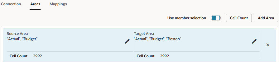

  11. Se nel passo 9 è stata abilitata la selezione dei membri, fare clic su Modifica area di origine Immagine dell'icona della matita dell'area di modifica nell'editor partizioni.e fornire almeno una definizione di area di origine. Se non è stata abilitata la selezione dei membri, digitare direttamente nell'area di lavoro di origine. Ad esempio, aggiungere un'area di origine di valid upper-level member specifications e la stessa area di destinazione corrispondente. Se lo stesso membro non esiste in entrambi i cubi, creare un mapping di aree come descritto di seguito.
    Immagine della definizione di un'area di partizione trasparente con area di origine "Actual", "Budget" e area di destinazione "Actual", "Budget", "Boston"
  12. Fare clic su Conteggio celle per identificare il numero di celle presenti nell'area di partizione definita e per assicurarsi che i conteggi corrispondano.
