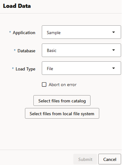

Per caricare i dati da un file, effettuare le operazioni riportate di seguito.
Nella Home page, fare clic su Job.
Nel menu Nuovo job, selezionare Carica dati.
Selezionare l'applicazione e il database.
Per Tipo di caricamento, selezionare File.
Fare clic su Seleziona file dal catalogo.
Passare al file di dati di origine e fare clic su Seleziona.
Se si utilizza una regola di caricamento, selezionare l'opzione Aggiungi file accanto a File regole, individuare il file di regole che si desidera utilizzare per il file di dati, selezionarlo e fare clic su Seleziona.
Selezionare Interrompi in presenza di errore se si desidera terminare il caricamento dei dati in caso si verifichi un errore. Se non si seleziona Interrompi in caso di errore, gli errori vengono scritti in un file di errore (err_dbname_jobid.txt) nella directory del cubo.
Fare clic su Sottometti.
