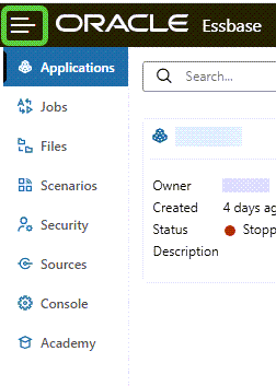

Naviga tra le applicazioni
Nell'interfaccia Web di Essbase è possibile utilizzare il menu globale per accedere rapidamente alle pagine di uso comune.
  1. Nella home page, selezionare il menu globale.
    Menu globale
  2. Selezionare una delle pagine disponibili.
  3. La pagina selezionata viene aperta in una nuova scheda del browser.

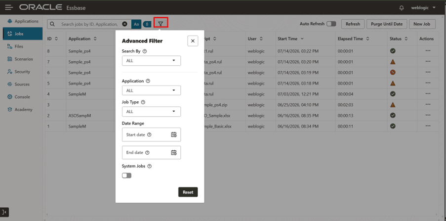

È possibile perfezionare i risultati della ricerca utilizzando l'opzione di filtro avanzata.
Per filtrare i risultati dei job:
  1. Selezionare il filtro avanzato.
    Immagine dell'opzione filtro avanzata
  2. Specificare uno o più criteri di filtro, ad esempio Cerca per, Tipo di job o Intervallo date.
  3. L'elenco di job viene aggiornato automaticamente per visualizzare i risultati corrispondenti.
  4. Fare clic su Reimposta per cancellare i criteri di filtro selezionati.

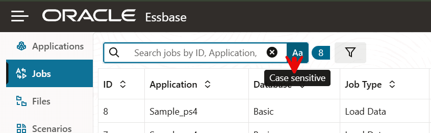

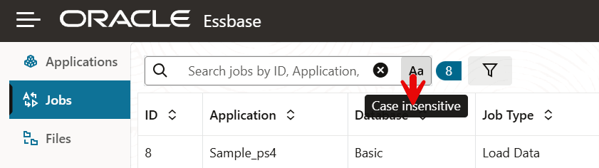

Per impostazione predefinita, le ricerche applicano la distinzione tra maiuscole e minuscole. Selezionare l'opzione Con distinzione tra maiuscole e minuscole per eseguire una ricerca con distinzione tra maiuscole e minuscole.
Immagine senza distinzione tra maiuscole e minuscole
Immagine che distingue tra maiuscole e minuscole

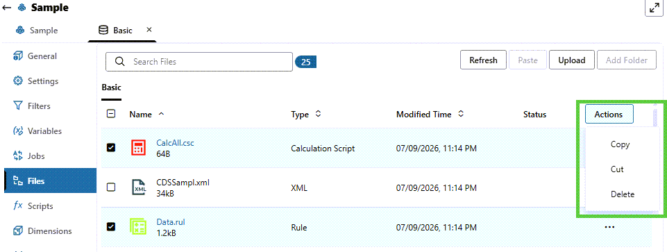

Gestisci più file
È possibile selezionare più file nella pagina File ed eseguire azioni sui file selezionati.
Per gestire più file:
  1. Aprire l'applicazione.
  2. Aprire la pagina File.
  3. Selezionare uno o più file utilizzando le caselle di controllo.
  4. Fare clic su Azioni.
    Menu Azione
  5. Selezionare Copia, Taglia o Elimina.
L'azione selezionata viene applicata a tutti i file selezionati.
