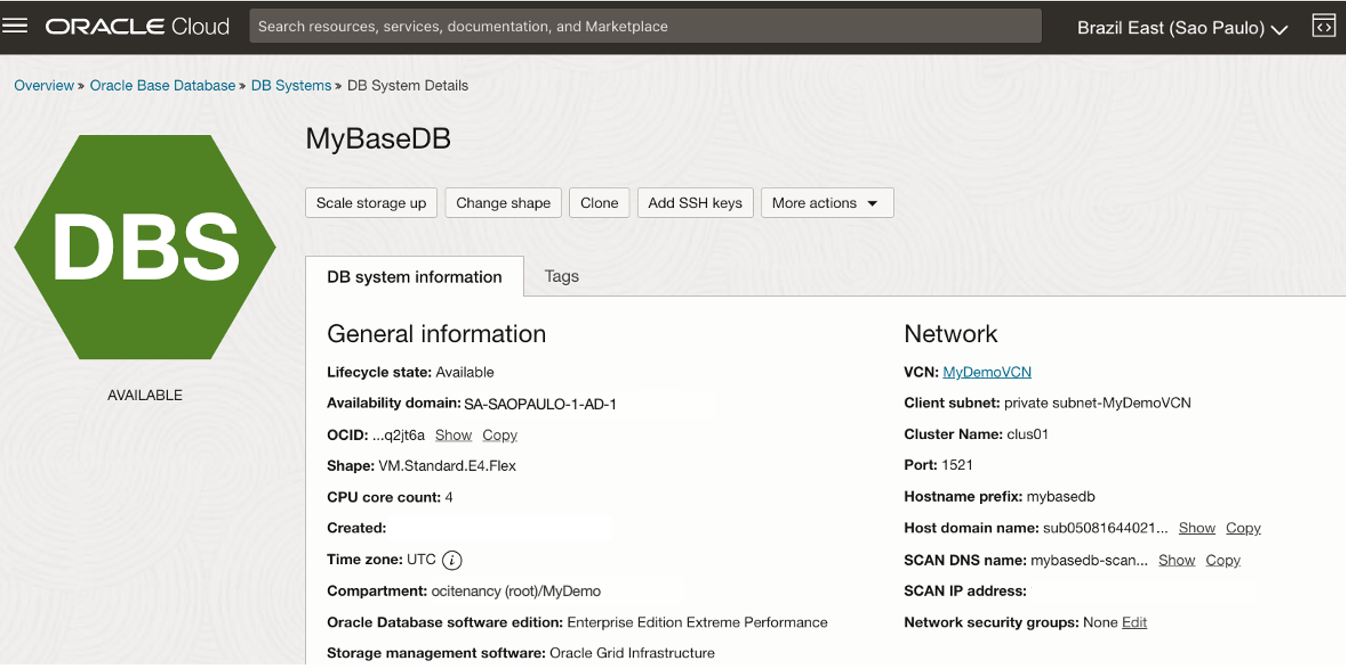

Supponendo di aver creato un database basato su VPV in Oracle Base Database Service, puoi passare al sistema DB e abilitare Oracle Data Guard su un sistema DB quando il database primario utilizza la cifratura gestita dal cliente. Durante la creazione del database di standby, selezionare un'area con una replica del vault. Una volta impostato Oracle Data Guard, il database primario utilizzerà la chiave nell'area primaria e il database di standby utilizzerà la chiave replicata nell'area replicata.
Eseguire i passi riportati di seguito per abilitare Oracle Data Guard nel sistema DB quando il database primario utilizza la cifratura gestita dal cliente.

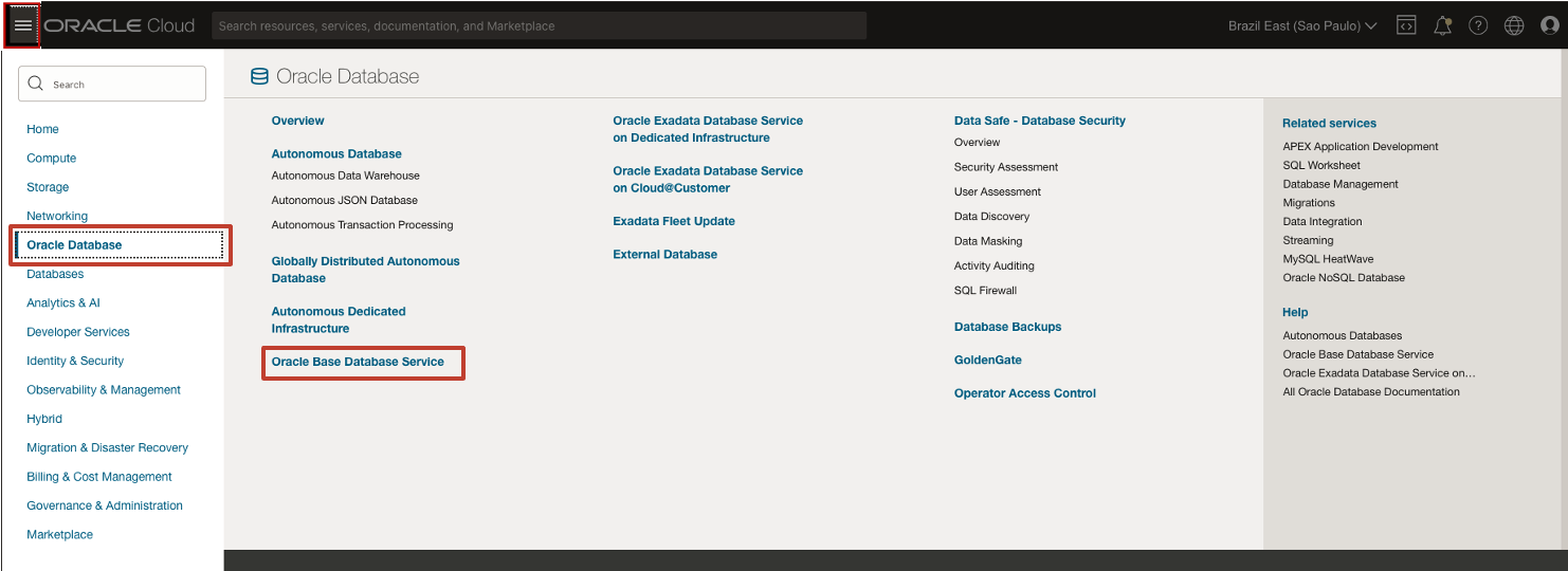

Aprire il menu di navigazione e fare clic su Oracle Database e Oracle Base Database Service.
Fare clic sul sistema DB contenente il database che si desidera assumere il ruolo primario per Oracle Data Guard.

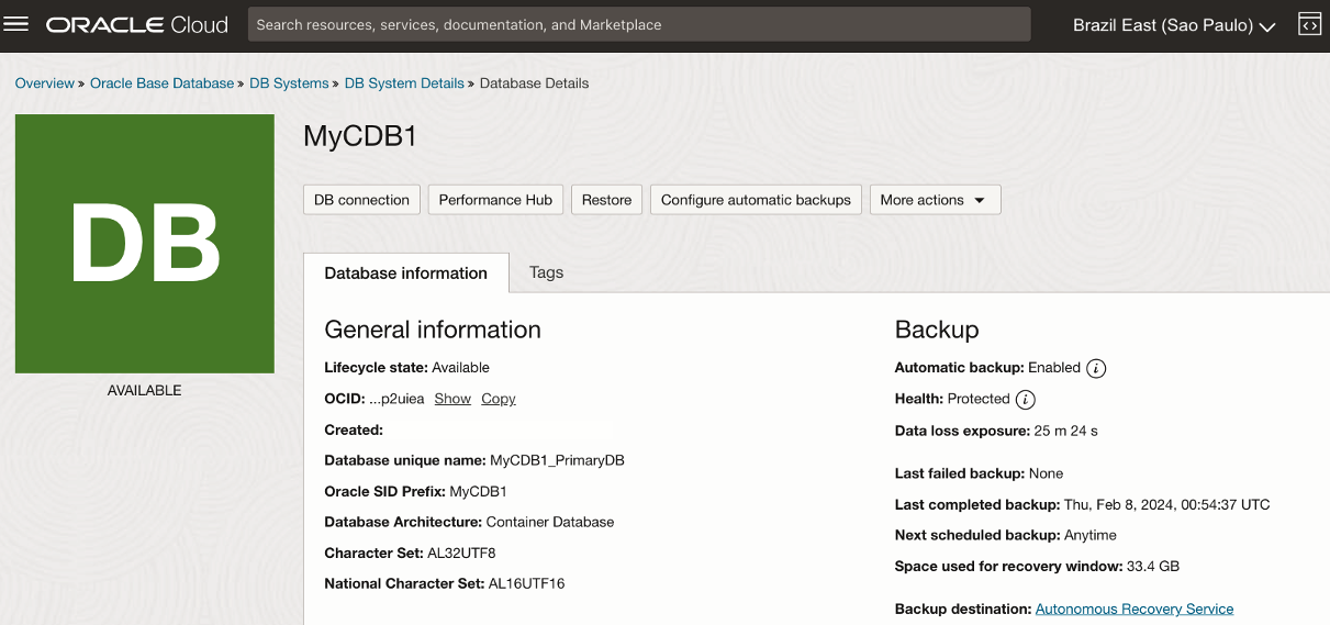

Nella pagina Dettagli sistema DB, nella sezione Database, fare clic sul database che si desidera rendere primario.

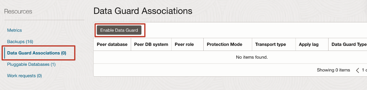

Nella pagina Dettagli database, nella sezione Risorse, fare clic su Associazioni Data Guard, quindi su Abilita Data Guard.
Nella pagina Crea sistema DB peer, immettere le informazioni necessarie per il sistema DB peer e fare clic su Abilita Data Guard.

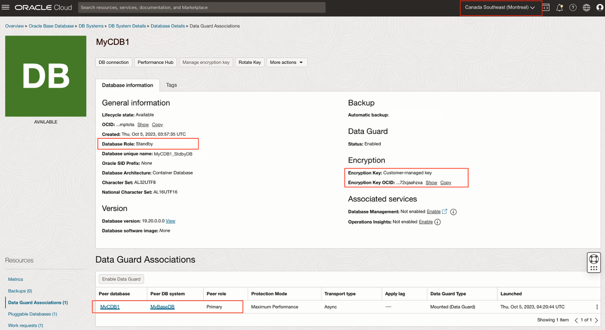

- Una volta impostato Oracle Data Guard, il database primario utilizzerà la chiave nell'area primaria e il database di standby utilizzerà la chiave replicata nell'area replicata.
Nella pagina dei dettagli del database primario è possibile visualizzare le informazioni sul database primario e sul relativo peer e i rispettivi ruoli come Principale o In standby.
La pagina dei dettagli del database di standby fornisce le informazioni sul database di standby e i relativi dettagli peer (database primario).

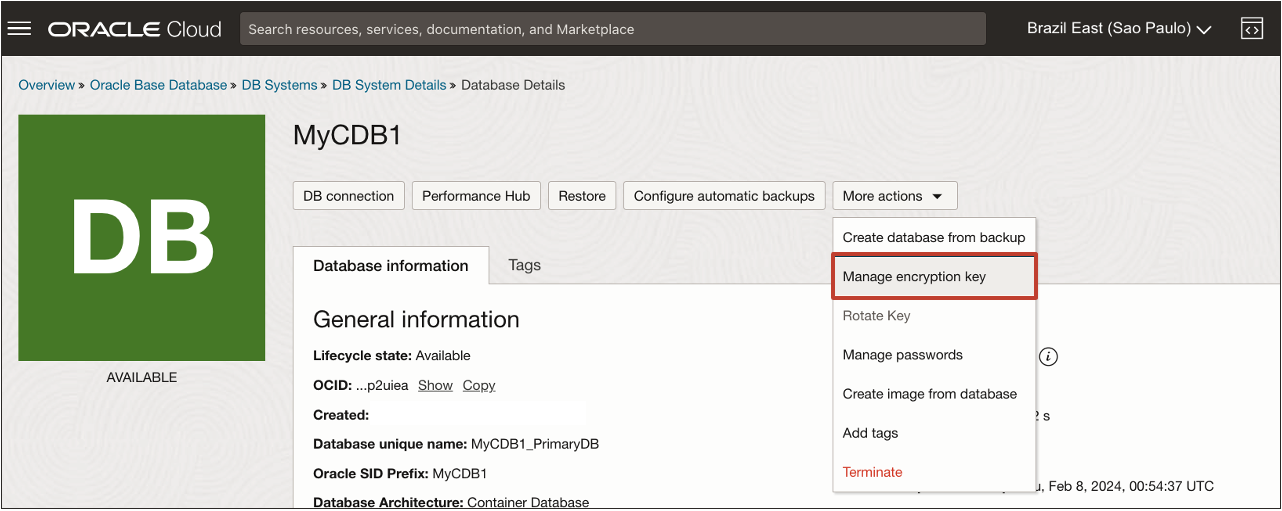

Passare alla pagina Dettagli database del database primario, fare clic sul menu Altre azioni, quindi fare clic su Gestisci chiave di cifratura.

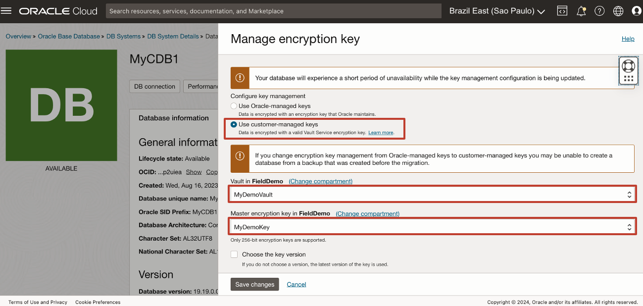

Nella pagina Gestisci chiave di cifratura, selezionare Usa chiavi gestite dal cliente, Vault (Virtual Private Vault), Chiave di cifratura master e fare clic su Salva modifiche.
