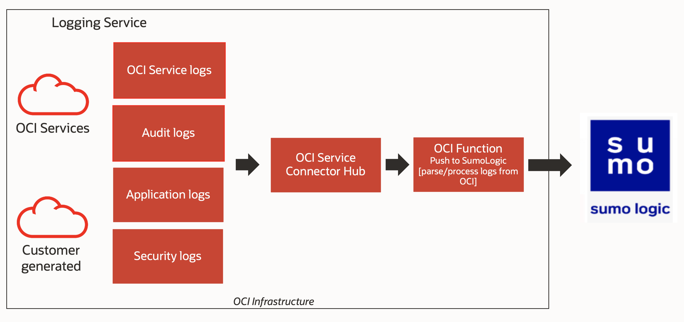

La nostra architettura di soluzioni ad alto livello è come mostrato di seguito:

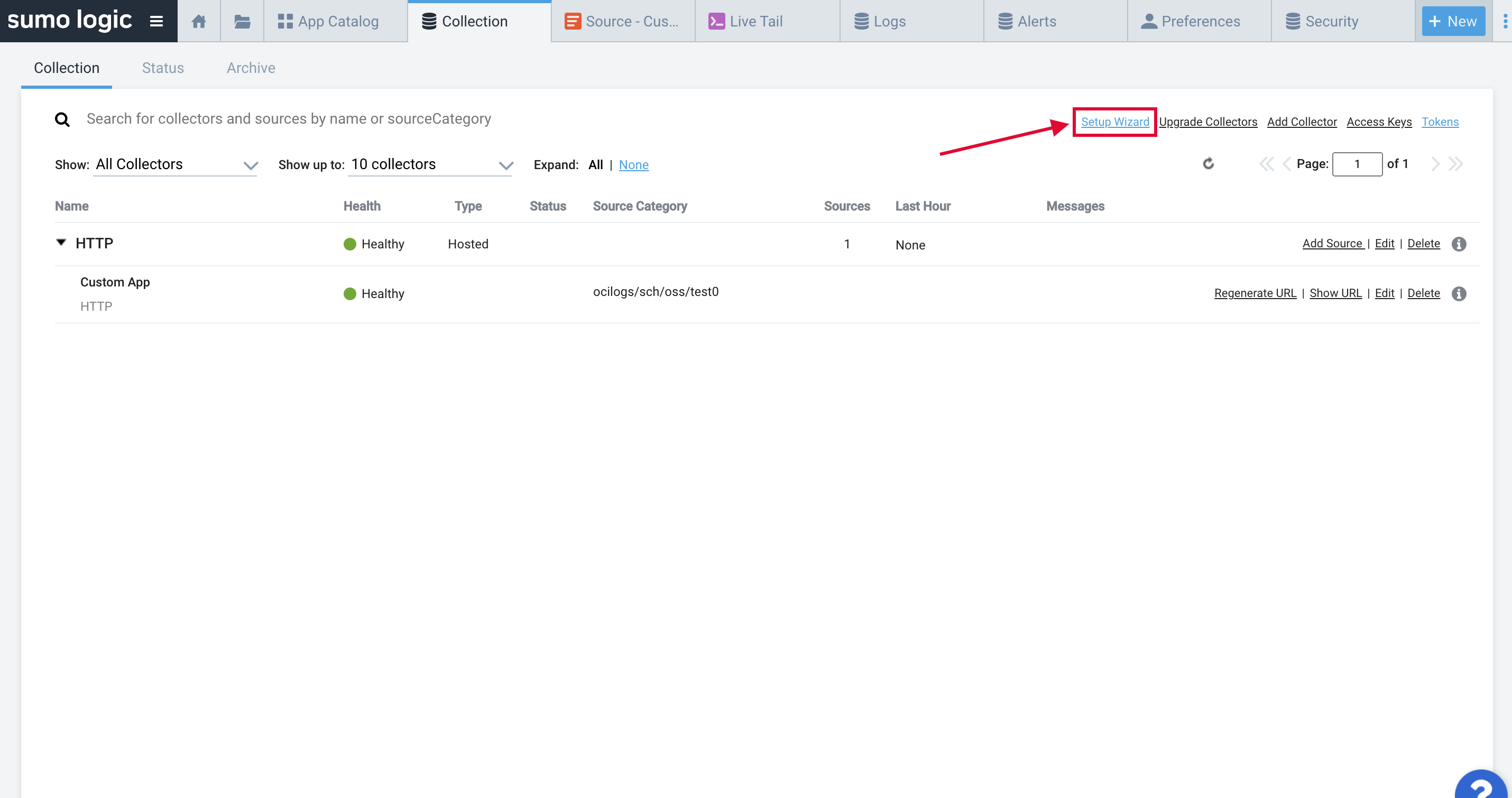

Nell'account Sumo Logic, è necessario creare un'applicazione di raccolta personalizzata HTTP, come descritto nei passi riportati di seguito.

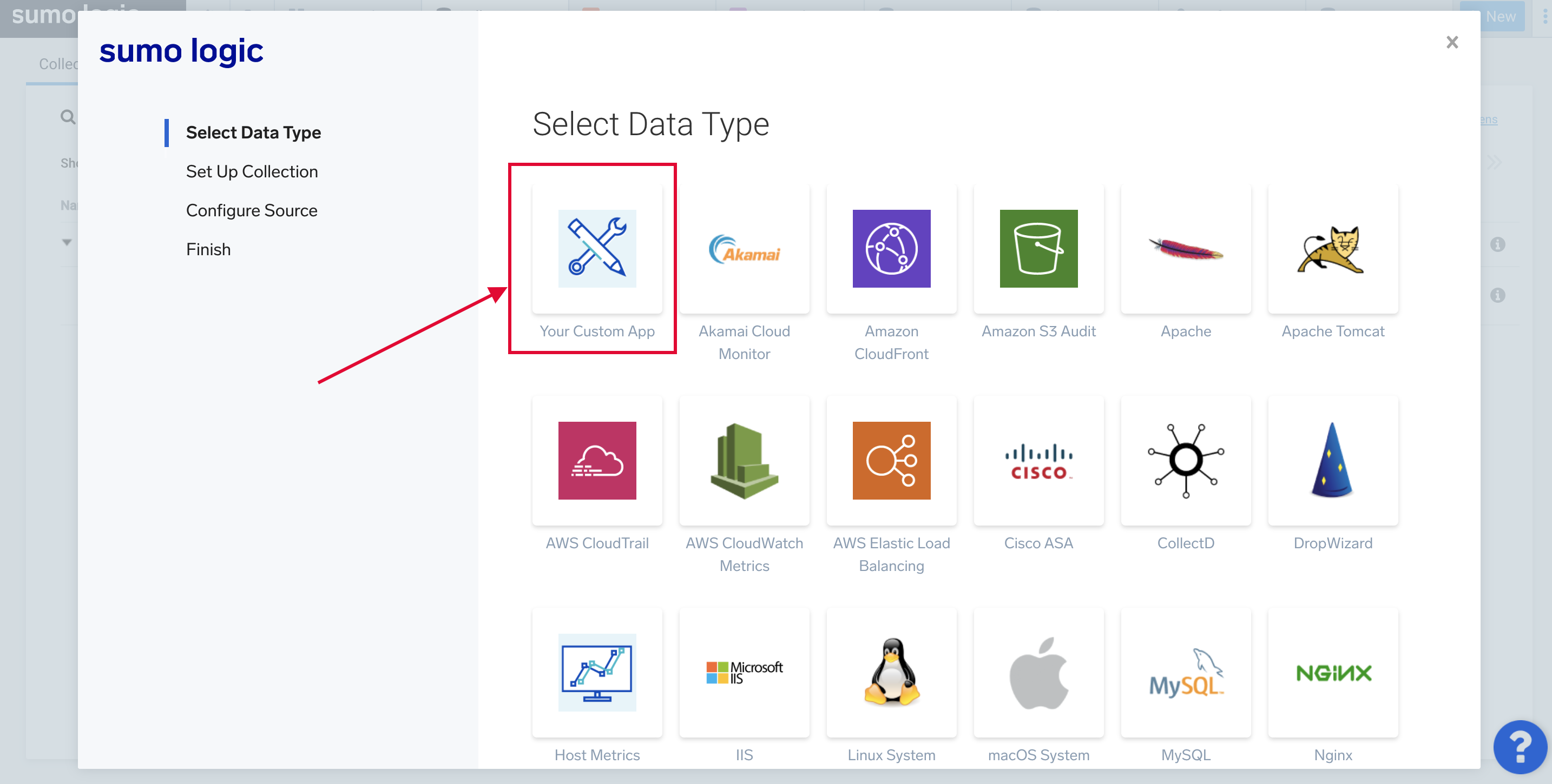

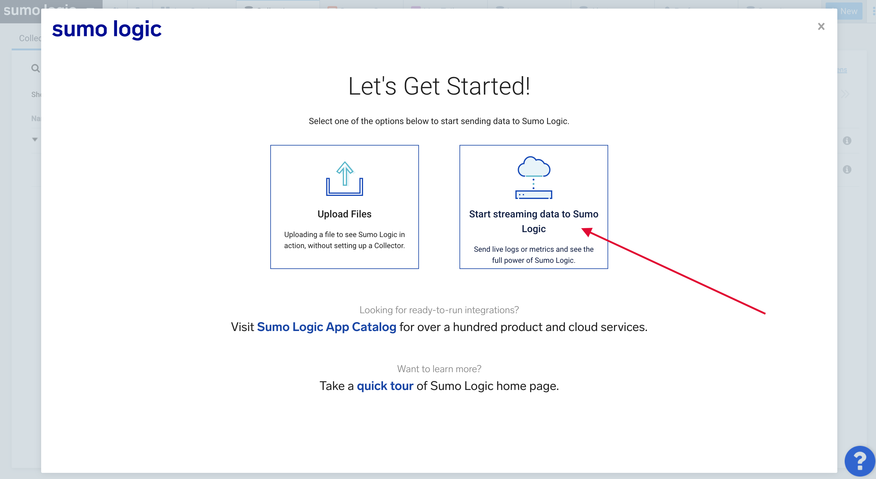

  1. Fare clic su Impostazione guidata.

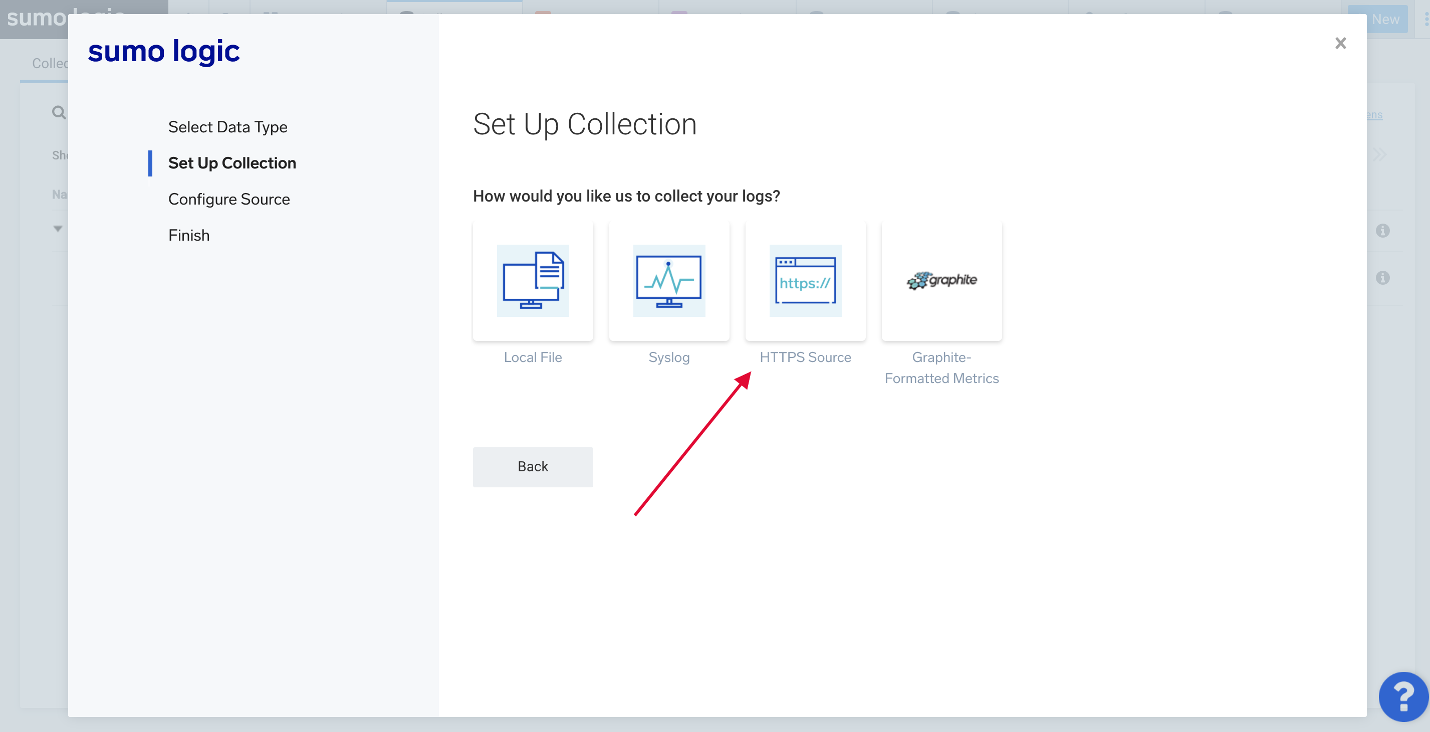

  2. Fare clic su Avvia dati in streaming a Sumo Logic.
  3. Fare clic su App personalizzata.
  4. Fare clic su Origine HTTPS.

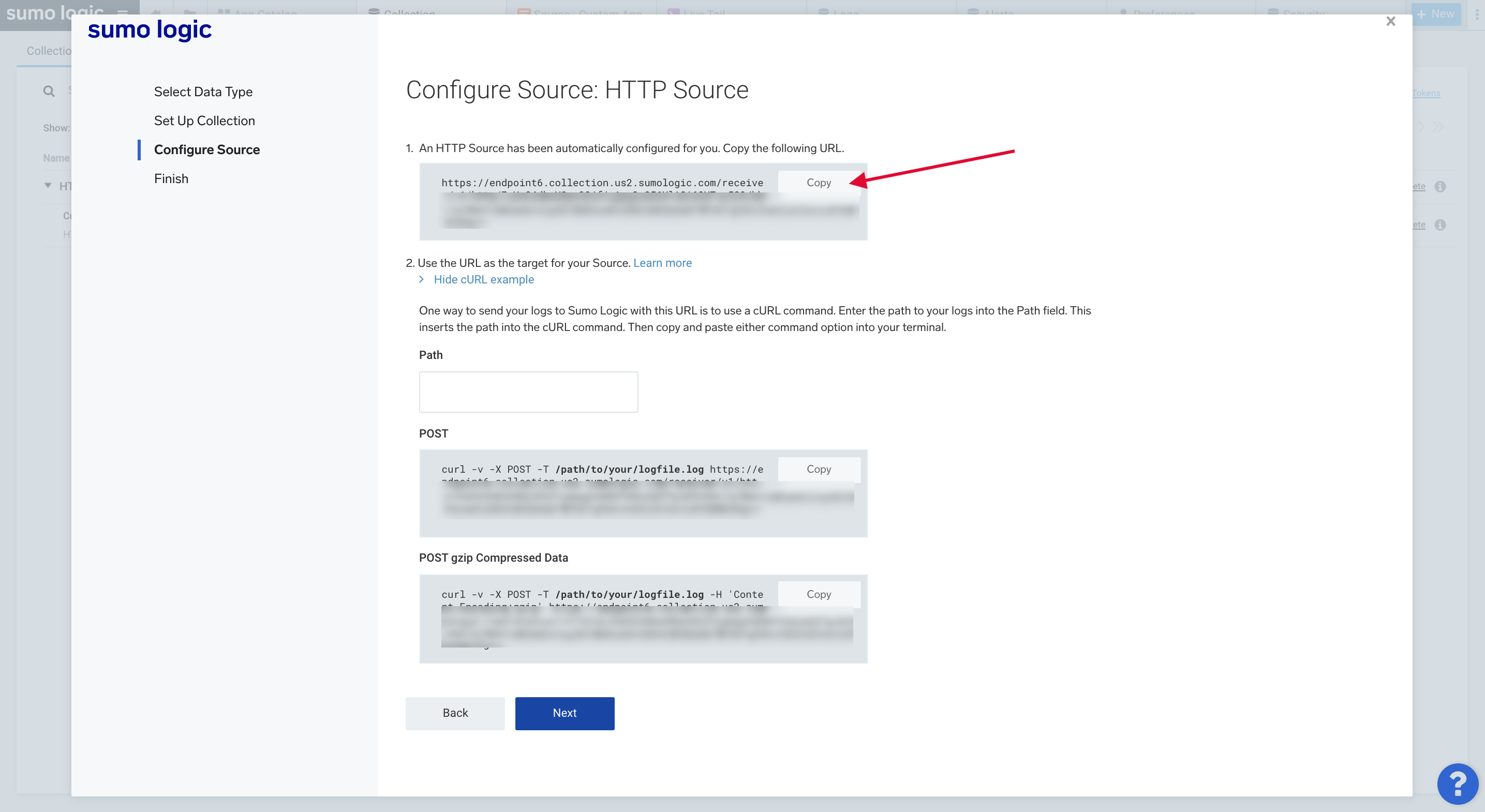

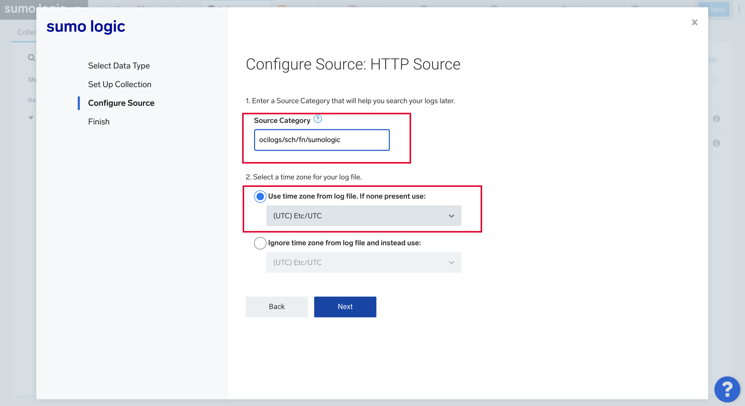

  5. Configurare l'origine HTTP come mostrato di seguito.
    Nota: l'origine HTTP è una tag di metadati, memorizzata con i log inclusi ed è utile durante la ricerca e il filtro dei log in un secondo momento in Sumo Logic. Ogni riga di log in fase di inclusione inizierà con un indicatore orario della relativa ricorrenza dell'evento, quindi selezionare l'opzione Usa fuso orario dal file di log.
    Quando ci si sposta alla schermata successiva, viene fornito l'endpoint HTTPS che ci consente di caricare i log da OCI, mediante una chiamata HTTP POST. Prendi nota di questo endpoint poiché configureremo la nostra funzione per utilizzare questo endpoint per caricare i log in Sumo Logic.

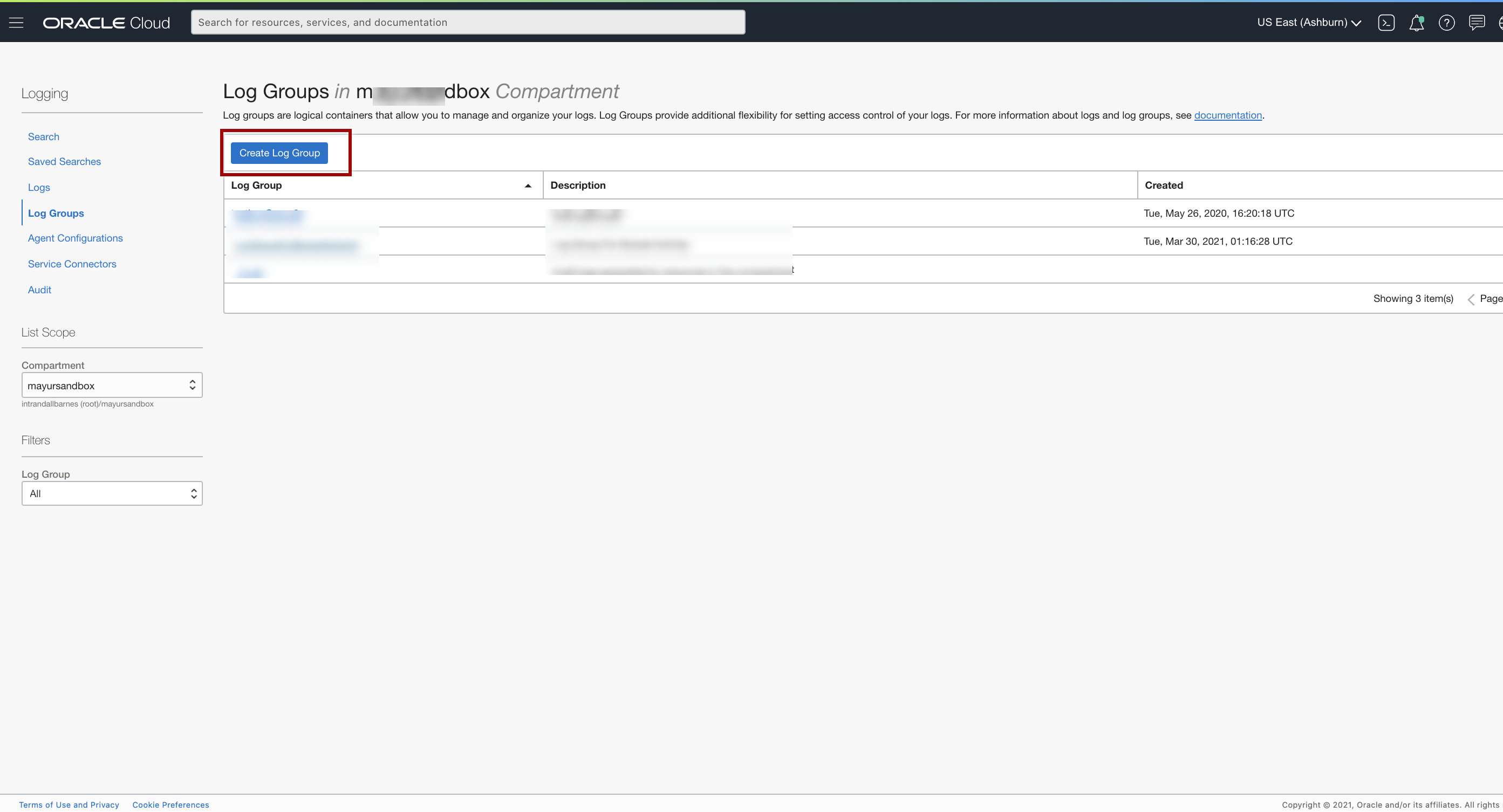

  1. Nella console di Oracle Cloud, fare clic sul menu di navigazione, selezionare Log, quindi selezionare Gruppi di log.

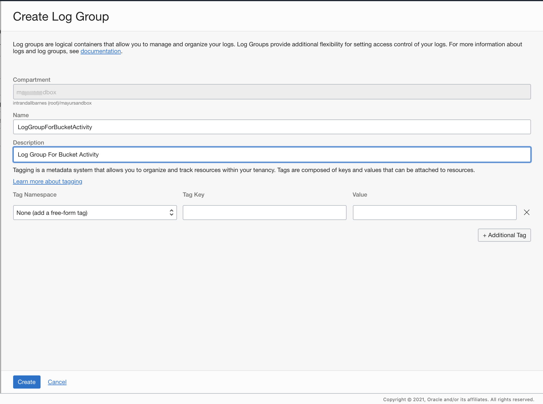

  2. Per creare un gruppo di log, fare clic su Crea gruppo di log.
  3. Selezionare il compartimento, aggiungere LogGroupForBucketActivity per il nome e aggiungere una descrizione. Fare clic su Crea.

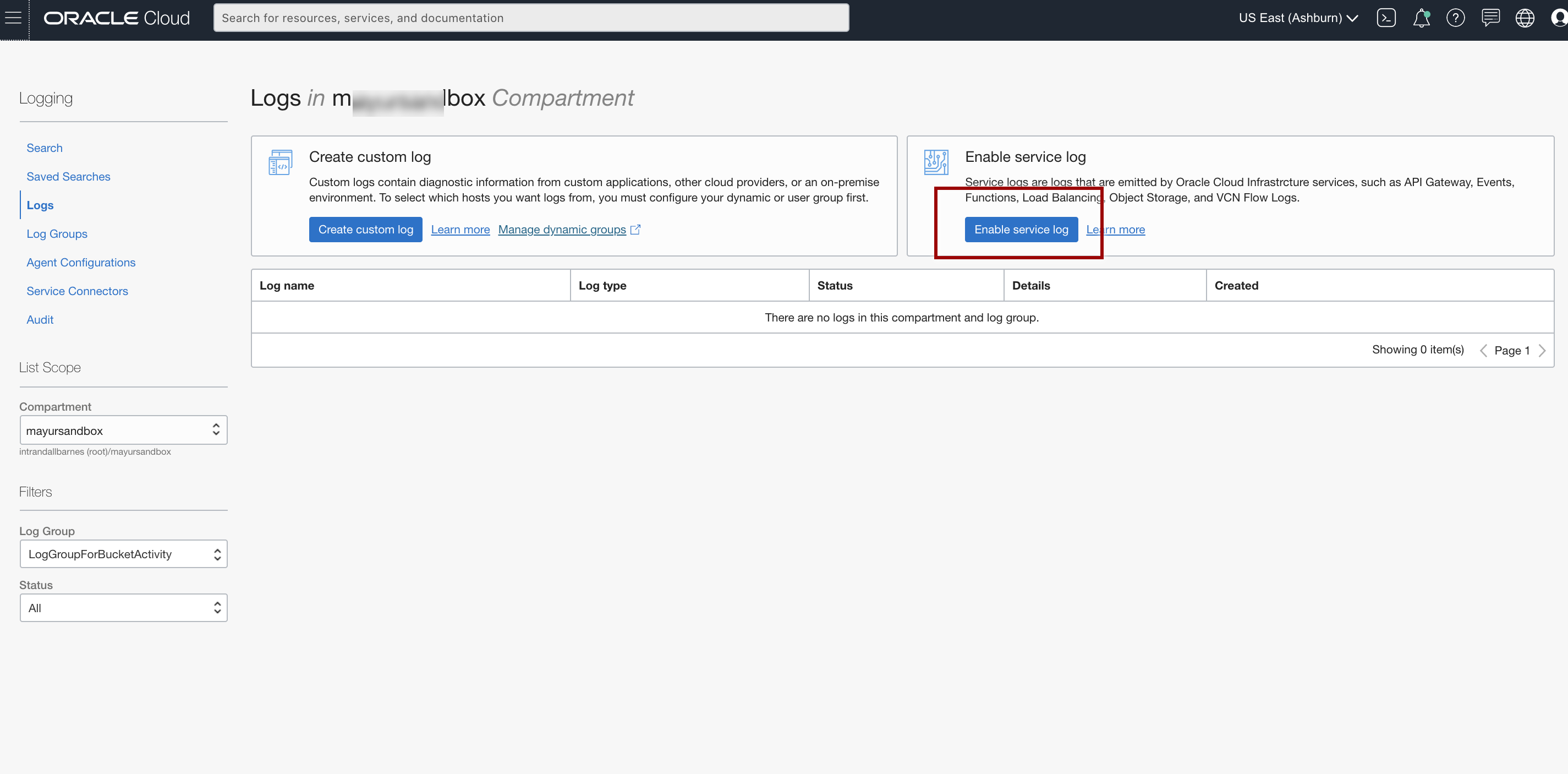

  4. Selezionare Log dal menu Logging. Verrà visualizzata una schermata simile a quella riportata di seguito.
  5. Fare clic su Abilita log servizio e immettere le informazioni riportate di seguito.

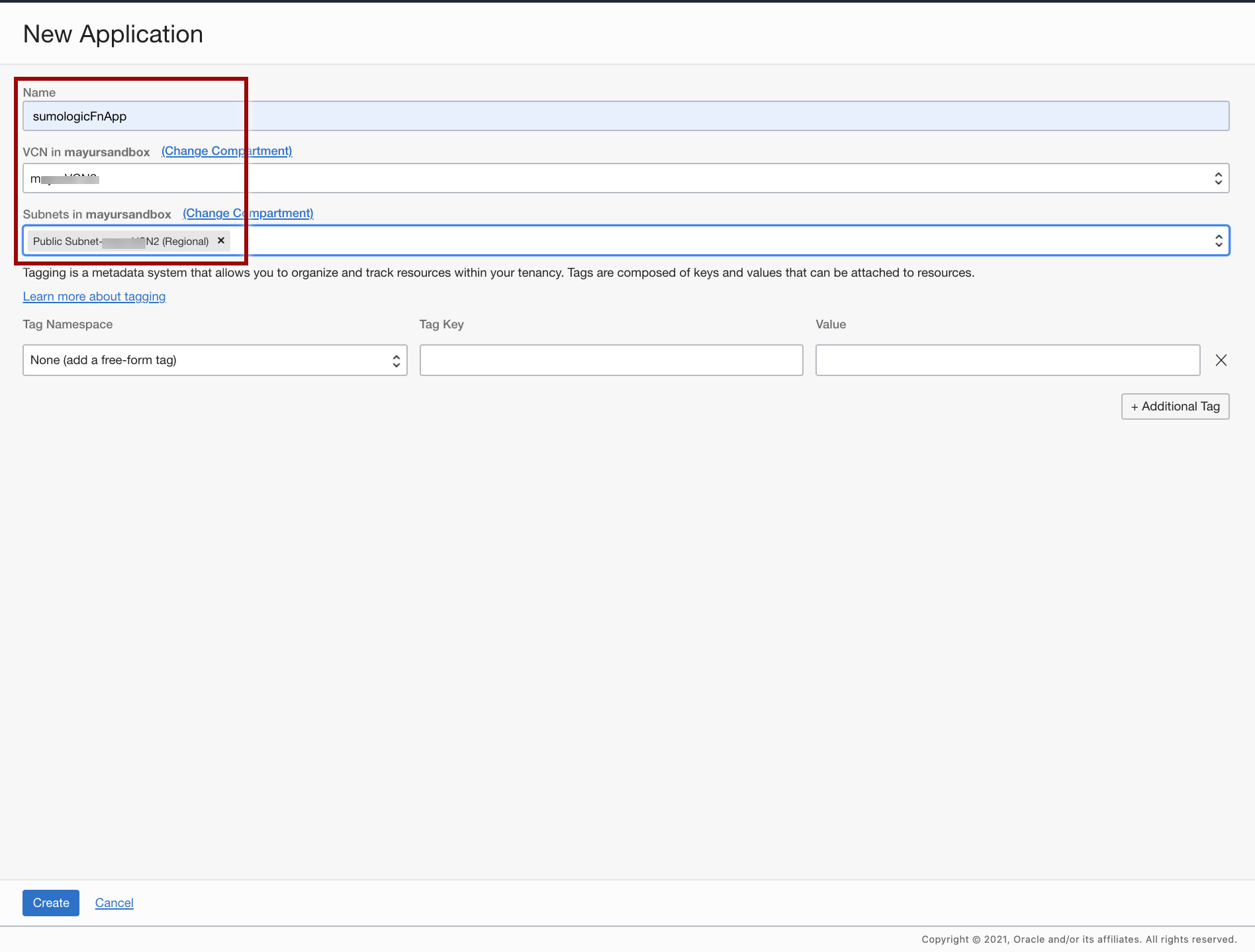

  2. Fare clic su Crea applicazione e immettere un nome, ad esempio SumoLogicFnApp.

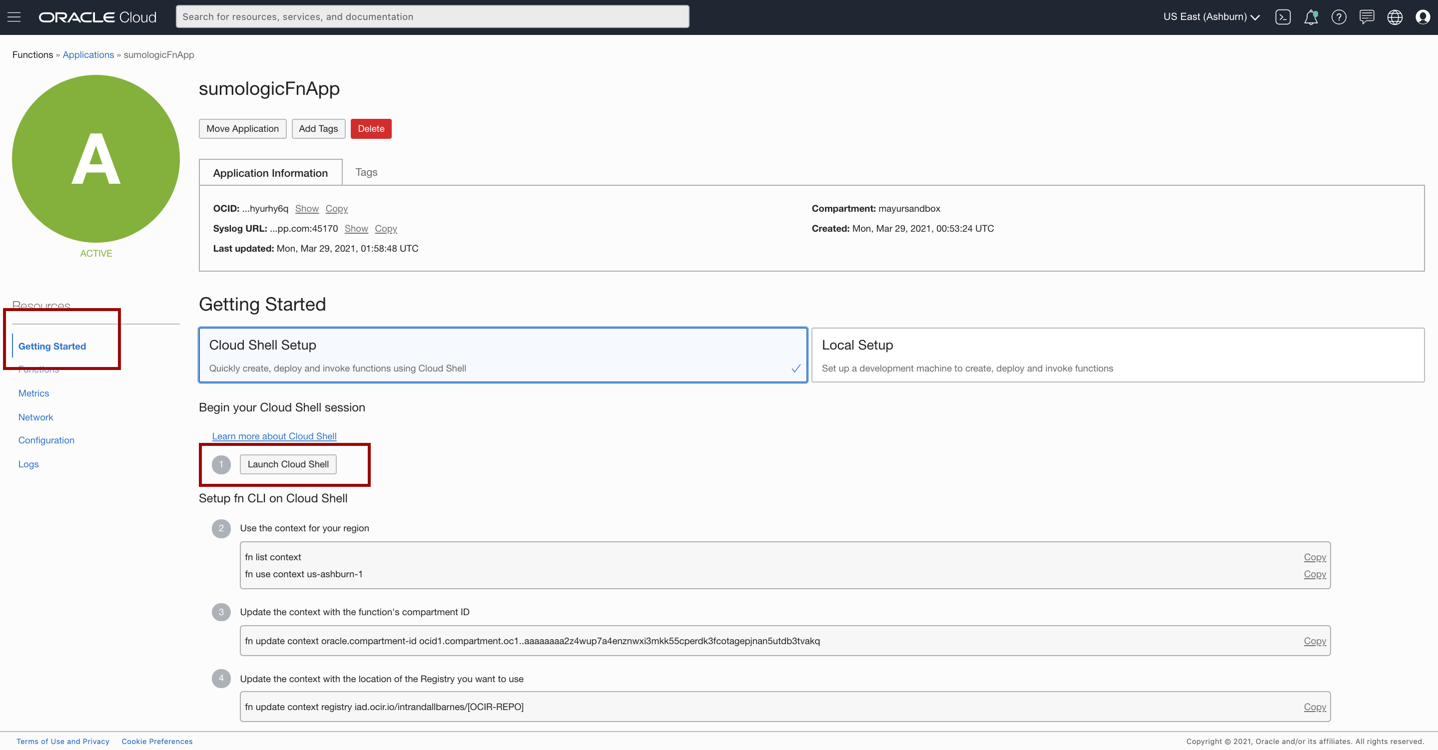

  3. Dopo aver creato l'applicazione, fare clic sul nome dell'applicazione e selezionare Introduzione dal menu Risorse.
  4. Avviare Cloud Shell.
  5. Usare il contesto per la propria regione.

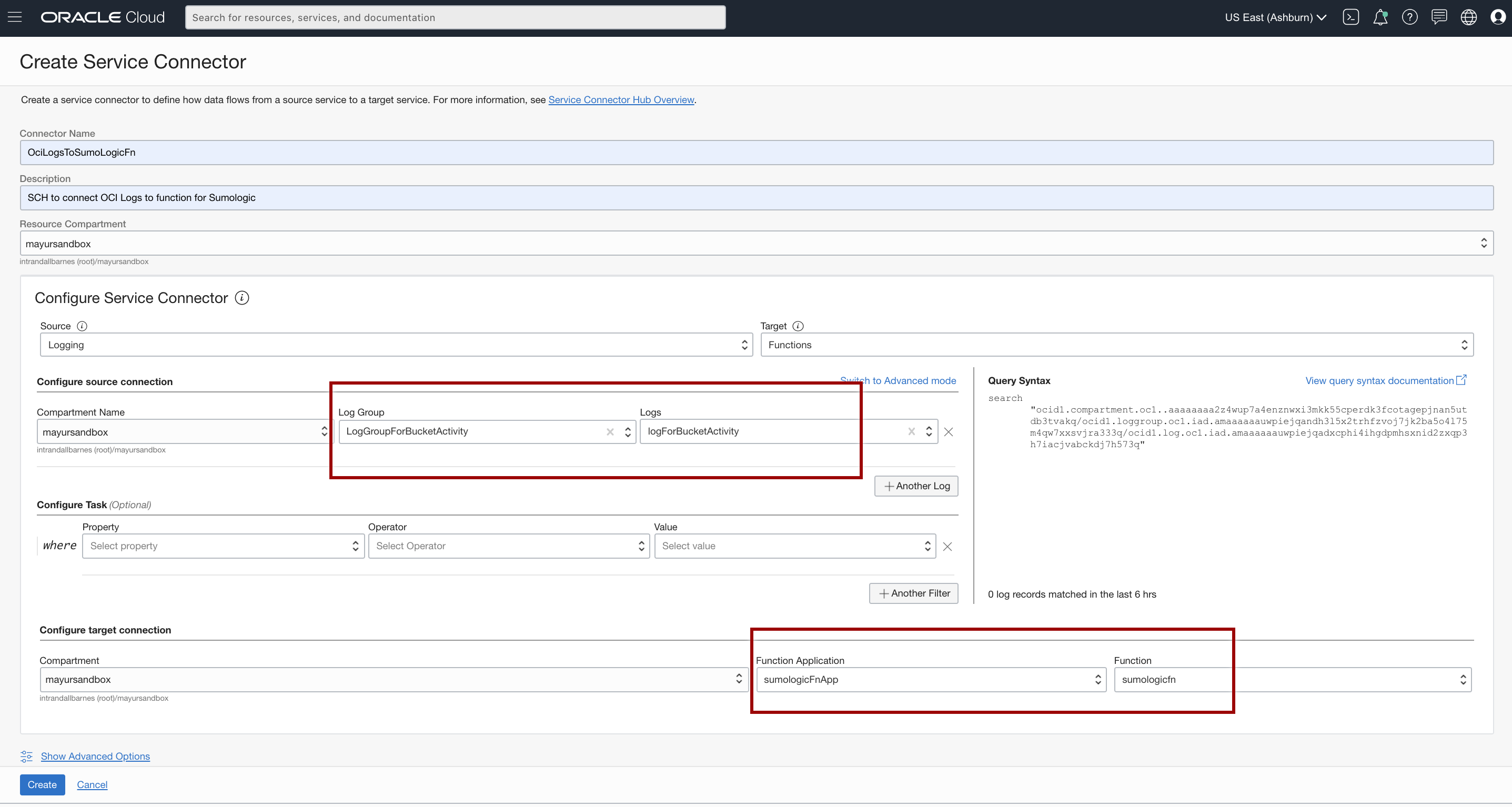

Crea un connettore servizio per la lettura dei log da registrazione e attivazione della funzione
  1. Nella console di Oracle Cloud, fare clic sul menu di navigazione e selezionare Soluzione e piattaforma. Selezionare Connettori servizio nel menu Log.
  2. Fare clic su Crea connettore, quindi nell'elenco a discesa Origine selezionare Log e Funzioni selezionare Destinazione.
  3. In Configure Source Connection selezionare il nome del compartimento, il gruppo di log LogGroupForBucketActivity e i log logForBucketActivity.
  4. Se si desidera utilizzare i log di controllo, fare clic sul log +Another, scegliere il compartimento e aggiungere _Audit per il gruppo di log.
  5. Se viene richiesto di creare un criterio per la scrittura in Funzioni, fare clic su Crea.
Il connettore servizio è ora impostato e attiverà la funzione per includere i log in Sumo Logic ogni volta che rileva i log nel servizio di log.

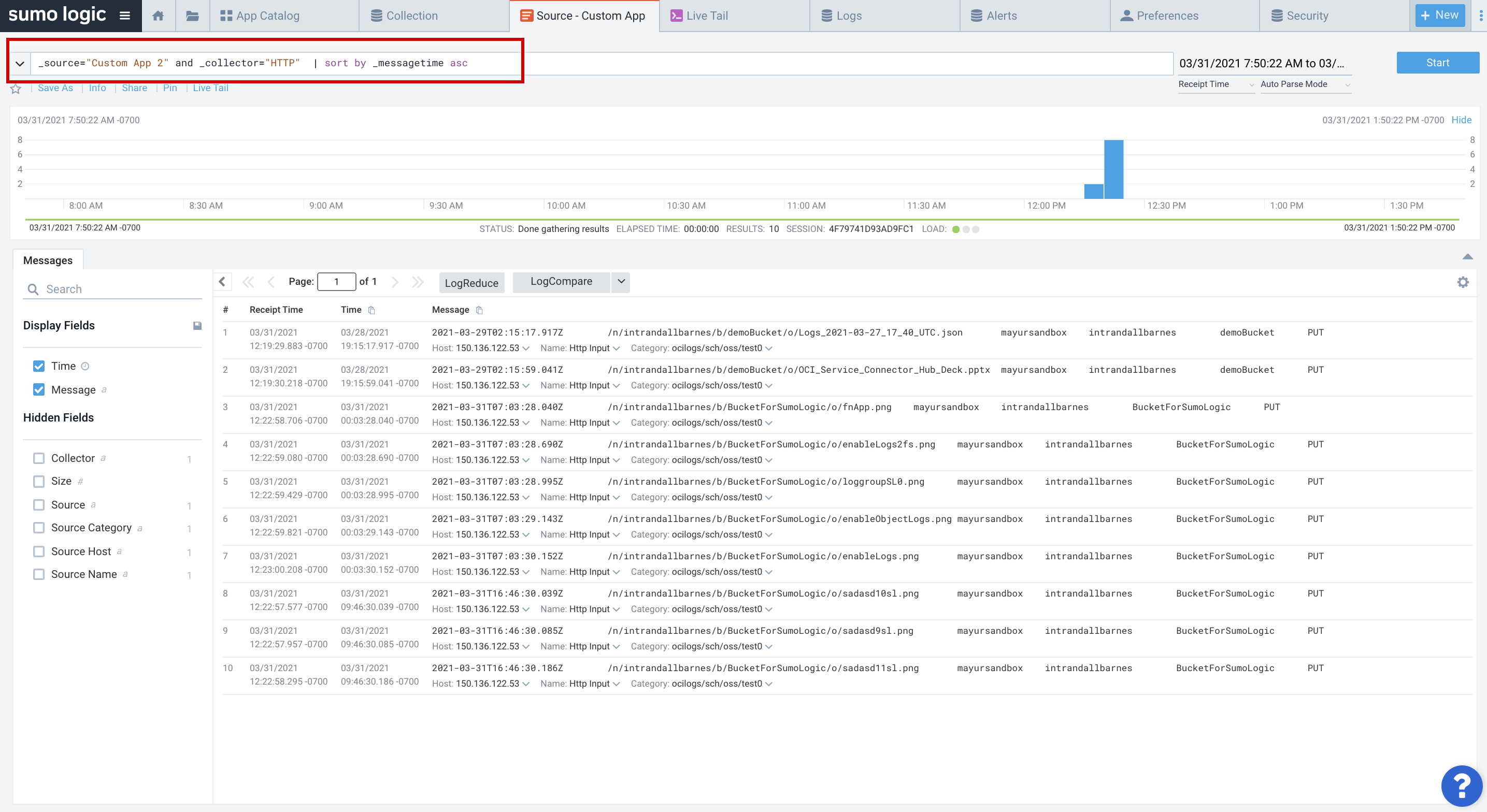

Visualizza i log di Oracle Cloud Infrastructure in Sumo Logic
  1. In Sumo Logic selezionare il menu Origine - Applicazione personalizzata per visualizzare i log inclusi in Oracle Cloud Infrastructure (OCI) utilizzando la funzione SumoLogicfn.
