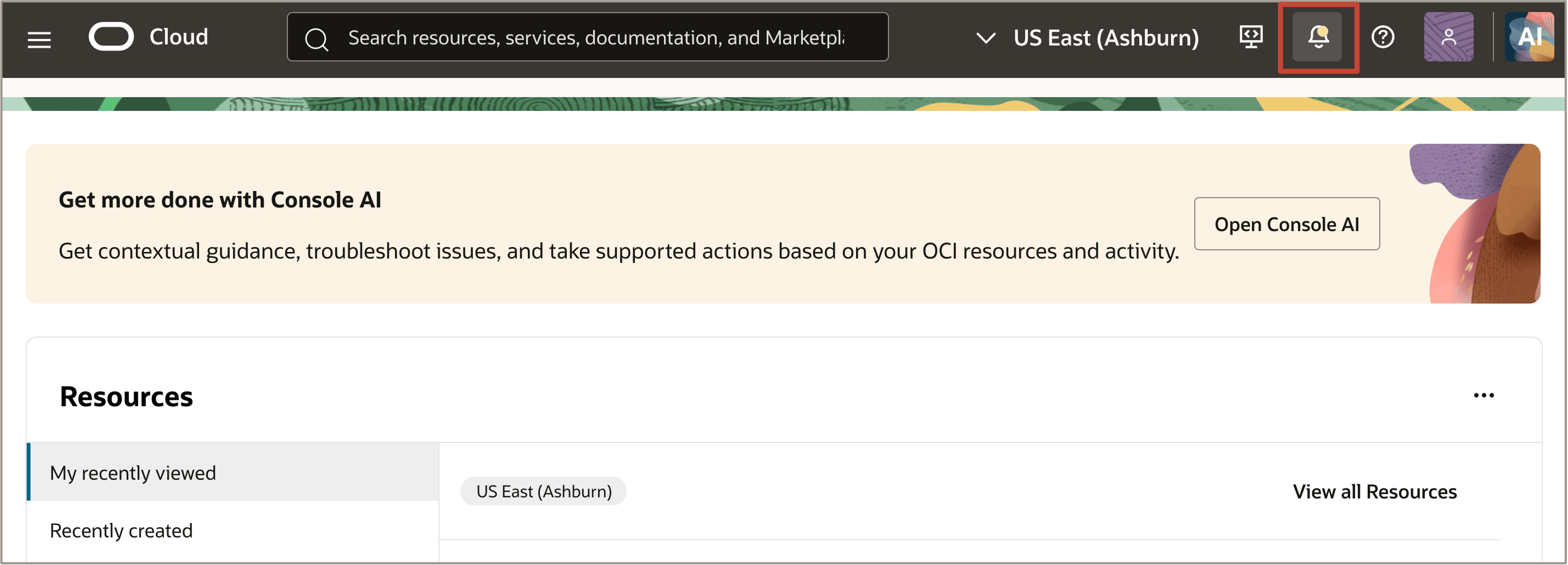

Connettersi alla Console OCI.
Aprire Annunci facendo clic sull'icona Annunci (a campanella) nell'angolo in alto a destra della Console di OCI.

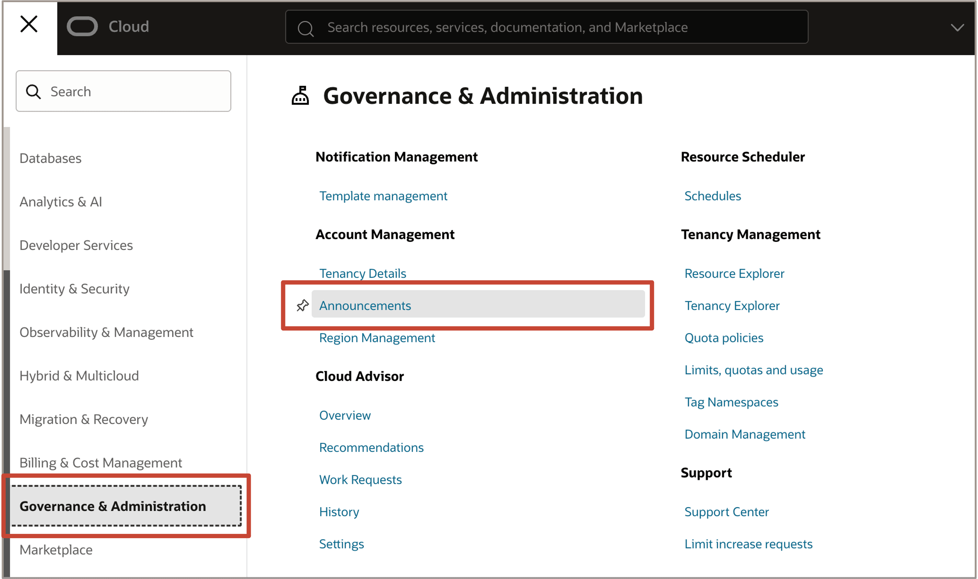

In alternativa, è possibile andare a Governance e amministrazione, Gestione account e quindi aprire Annunci nella console OCI.

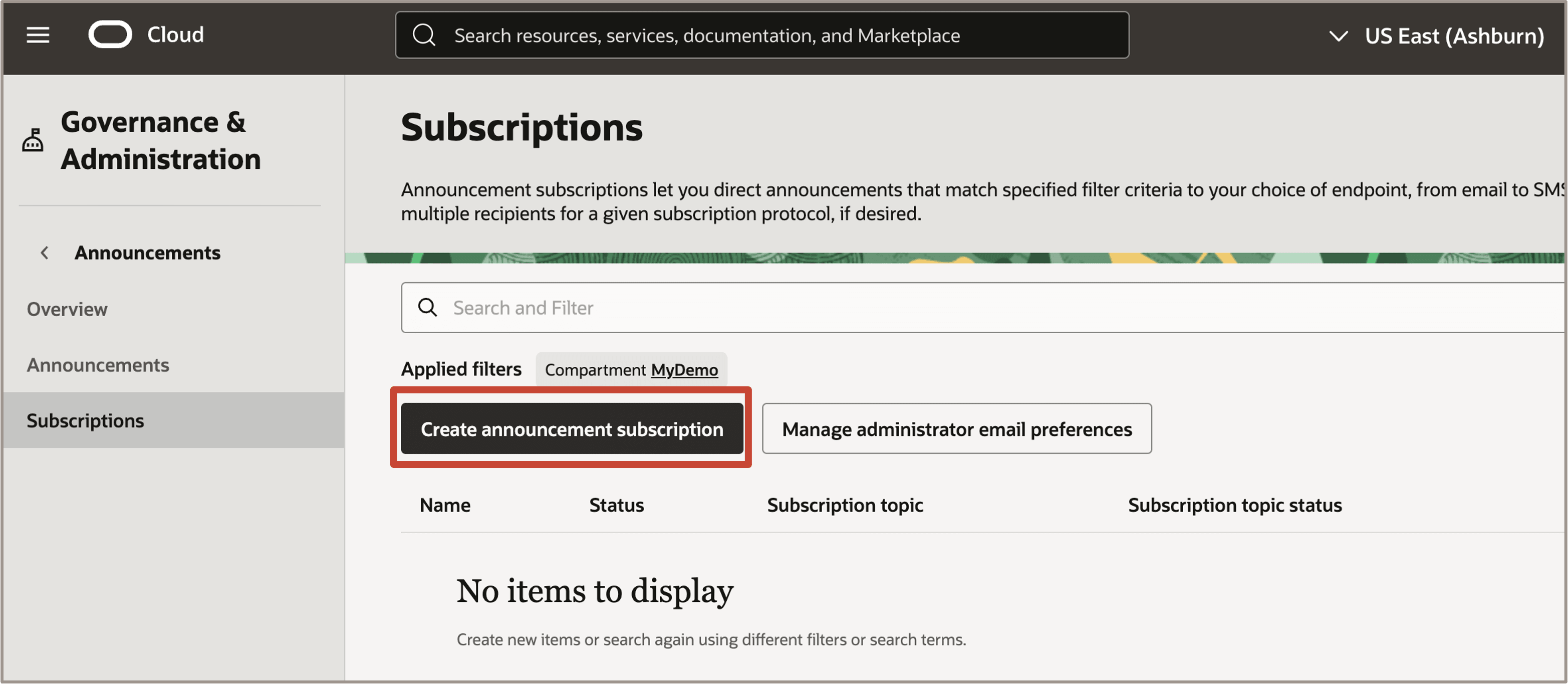

Nella pagina Annunci fare clic su Sottoscrizioni.
Fare clic su Crea sottoscrizioni annuncio.

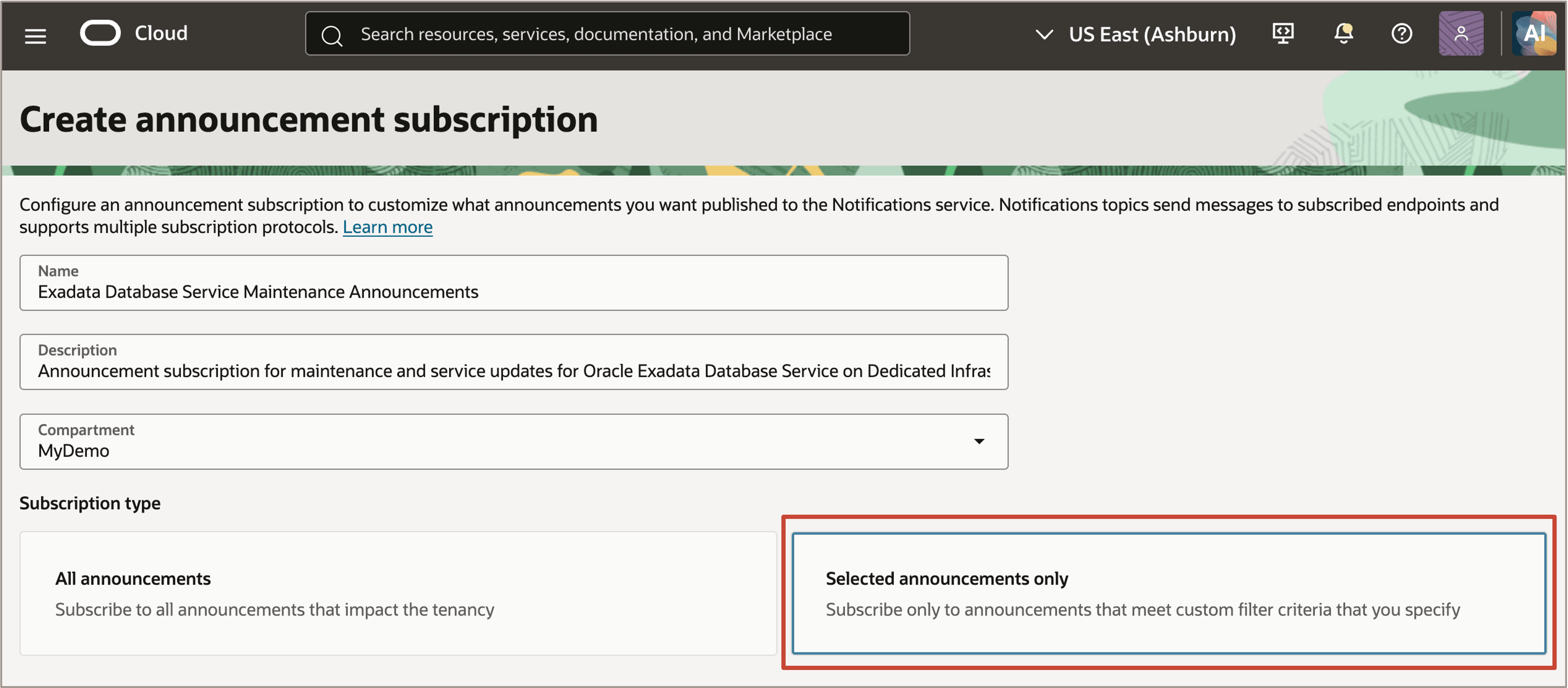

Nella pagina Crea sottoscrizione annuncio, immettere un nome e una descrizione facoltativa che identificano lo scopo della sottoscrizione.
Ad esempio:
- Nome:
Exadata Database Service Maintenance Announcements - Descrizione:
Announcement subscription for maintenance and service updates for Oracle Exadata Database Service on Dedicated Infrastructure
- Nome:
Selezionare il compartimento in cui si desidera creare la sottoscrizione all'annuncio.
In Tipo di sottoscrizione, selezionare Solo annunci selezionati.
Questa opzione consente di configurare filtri che determinano gli annunci pubblicati nell'argomento Notifiche.

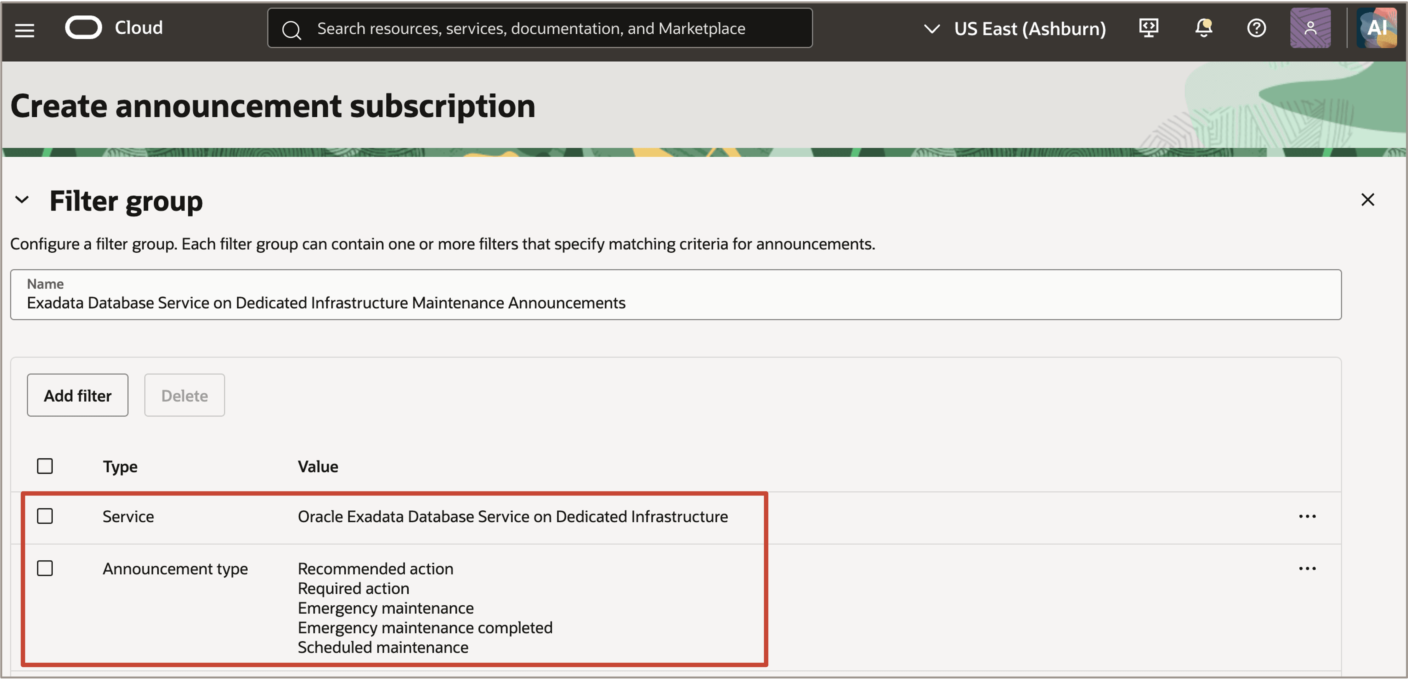

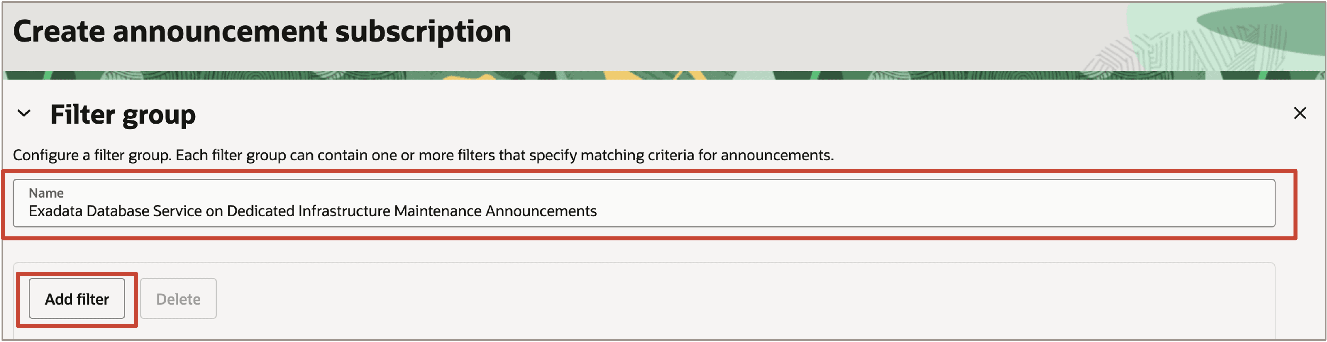

Nella sezione Gruppo di filtri, immettere un nome descrittivo per il gruppo di filtri.
Ad esempio:
Exadata Database Service on Dedicated Infrastructure Maintenance Announcements -

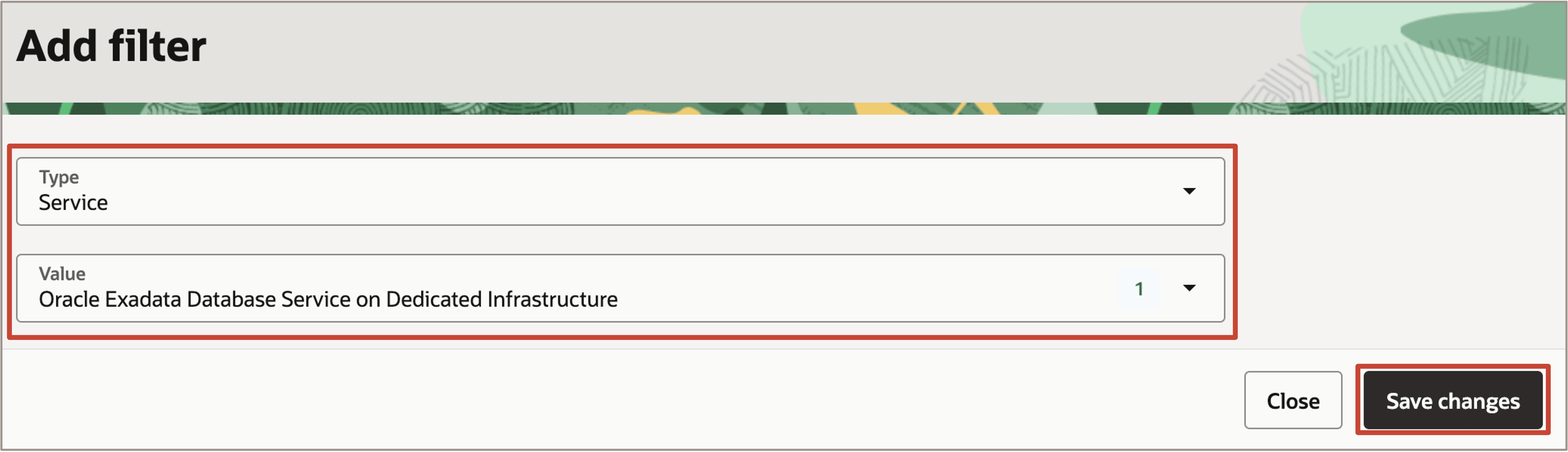

Fare clic su Add filter.
Per Tipo, selezionare Servizio. Per il valore, seleziona Oracle Exadata Database Service on Dedicated Infrastructure. Fare clic su Salva le modifiche

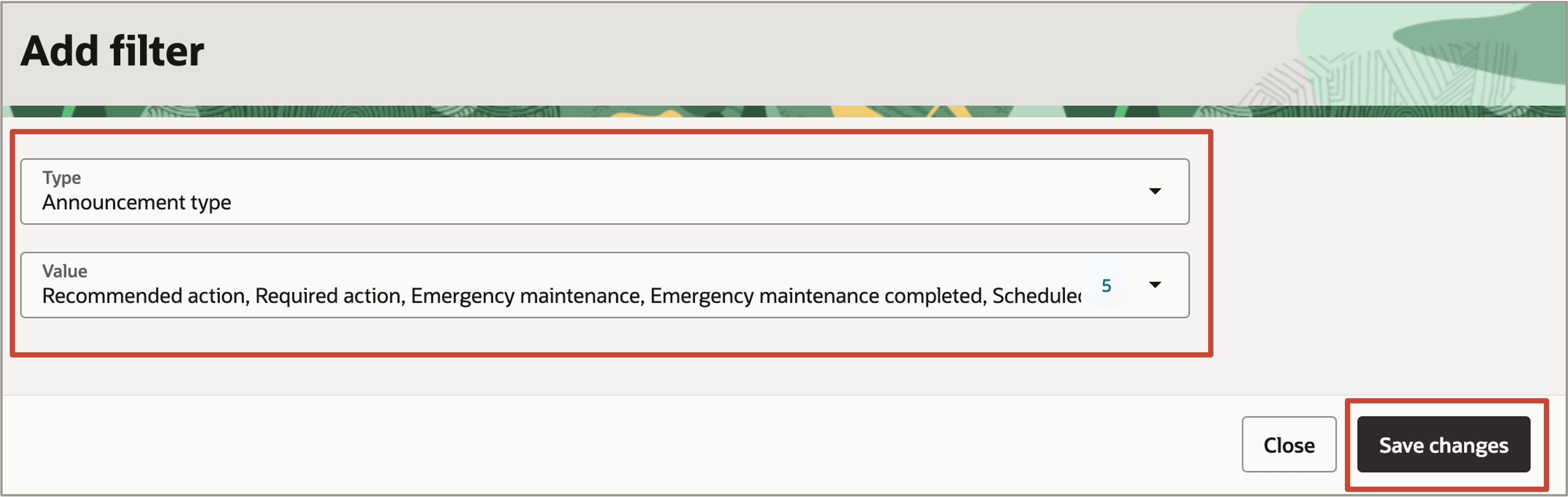

Fare di nuovo clic su Aggiungi filtro e selezionare Tipo di annuncio.
Selezionare i tipi di annuncio che si desidera ricevere. Per questo esempio, selezionare:
- Azione consigliata
- Azione obbligatoria
- Manutenzione di emergenza
- Manutenzione di emergenza completata
- Manutenzione pianificata
Fare clic su Salva modifiche
Nota:
i filtri all'interno di un gruppo di filtri funzionano insieme per determinare quali annunci corrispondono alla sottoscrizione. In questo esempio, gli annunci devono essere applicati a Oracle Exadata Database Service on Dedicated Infrastructure e corrispondere a uno dei tipi di annuncio selezionati. È inoltre possibile creare più gruppi di filtri all'interno di una sottoscrizione annuncio, ciascuno con filtri diversi per definire criteri aggiuntivi per gli annunci corrispondenti.

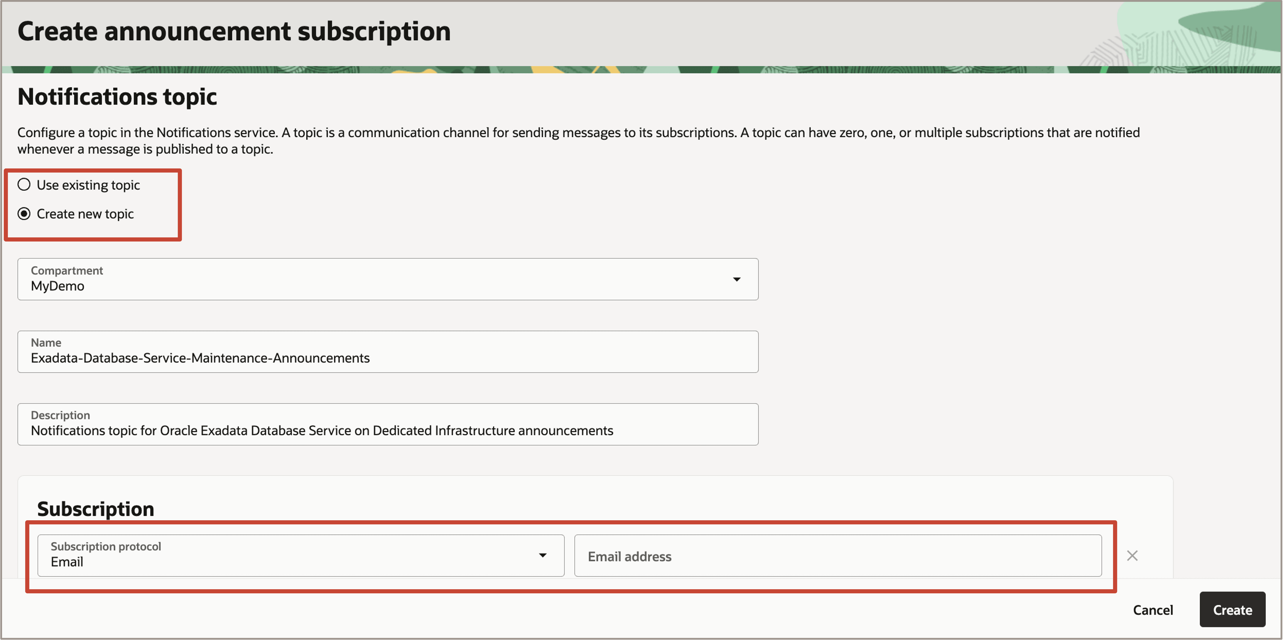

Dopo aver configurato i filtri annuncio, configurare l'argomento Notifiche OCI che riceverà annunci corrispondenti.
È possibile utilizzare un argomento di notifica esistente o creare un nuovo argomento.
Nella sezione Argomento di notifica, selezionare Crea nuovo argomento.
Nota: è possibile selezionare Usa argomento esistente se si dispone già di un argomento di notifica OCI che si desidera utilizzare per questa sottoscrizione annuncio.
Selezionare il Compartimento in cui si desidera creare l'argomento Notifiche.
Immettere un Nome e una Descrizione facoltativa per l'argomento.
Ad esempio:
- Nome:
Exadata-Database-Service-Maintenance-Announcements - Descrizione:
Notifications topic for Oracle Exadata Database Service on Dedicated Infrastructure announcements
- Nome:
In Sottoscrizione, selezionare il protocollo di sottoscrizione che si desidera utilizzare per consegnare gli annunci.
Le opzioni supportate includono:
- Funzione
- URL personalizzato HTTPS
- PagerDuty
- Slack
- SMS
Immettere le informazioni sull'endpoint richieste per il protocollo selezionato.
Ad esempio, se si seleziona Posta elettronica, immettere l'indirizzo di posta elettronica che deve ricevere gli annunci.

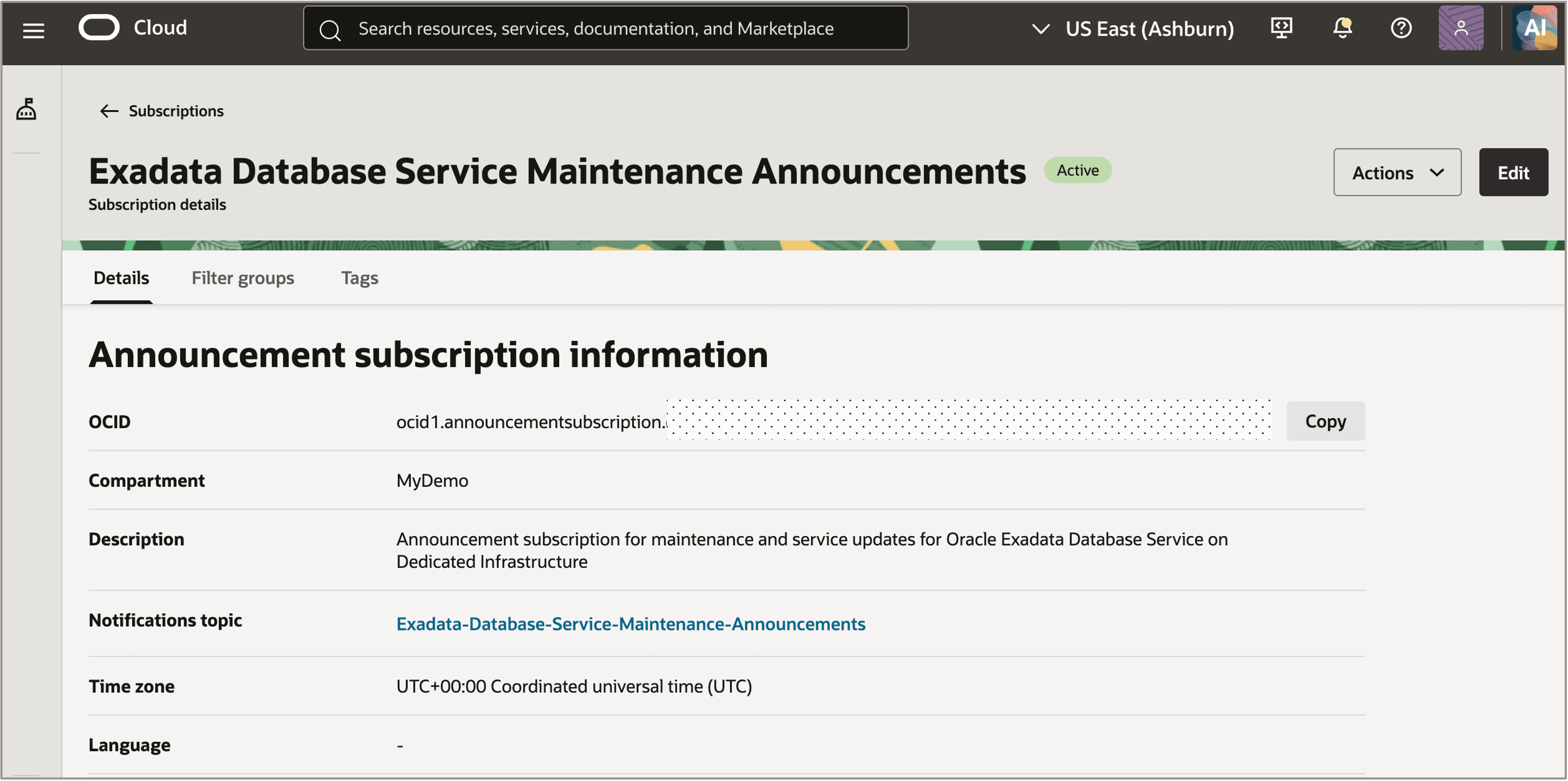

Fare clic su Crea.
La sottoscrizione annuncio viene creata e gli annunci corrispondenti vengono pubblicati nell'argomento Notifiche configurato.

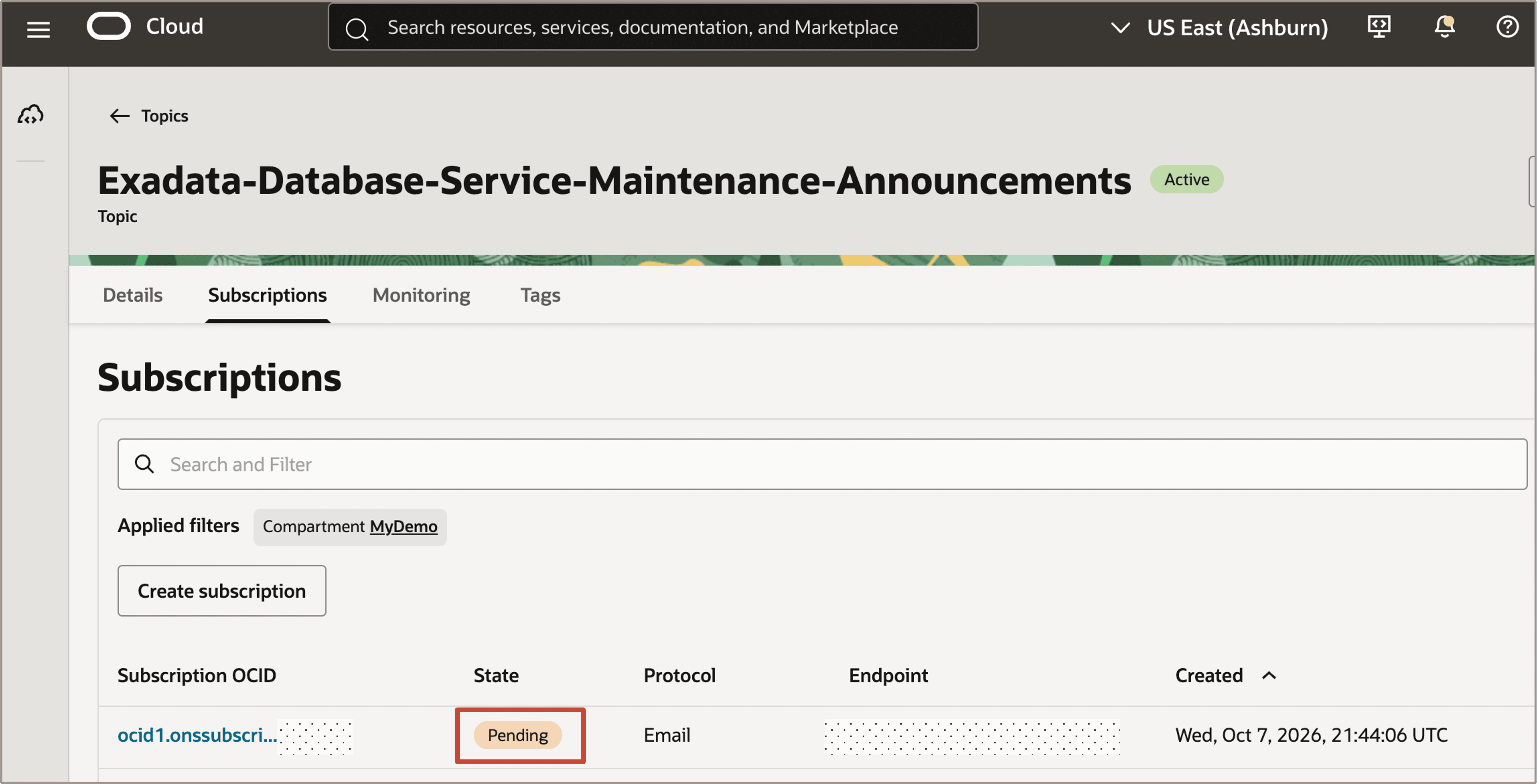

Nota:

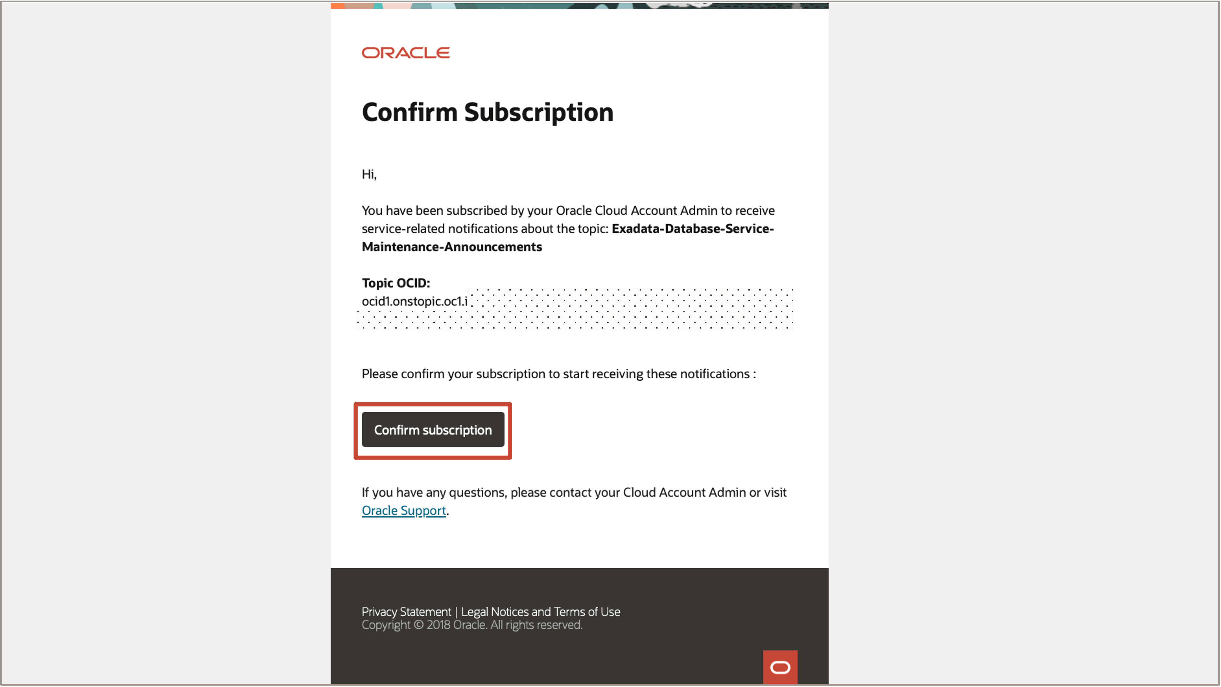

se si configura una sottoscrizione di posta elettronica, il destinatario deve confermare la sottoscrizione prima di ricevere gli annunci. La sottoscrizione rimane in sospeso fino a quando non viene confermata.
Task 4: Conferma sottoscrizione e-mail
Se come protocollo di sottoscrizione è stato selezionato Posta elettronica, il servizio Notifiche OCI invia un messaggio di posta elettronica di conferma all'indirizzo di posta elettronica configurato.
Aprire l'e-mail di conferma inviata all'indirizzo e-mail configurato.
Fare clic su Conferma sottoscrizione.

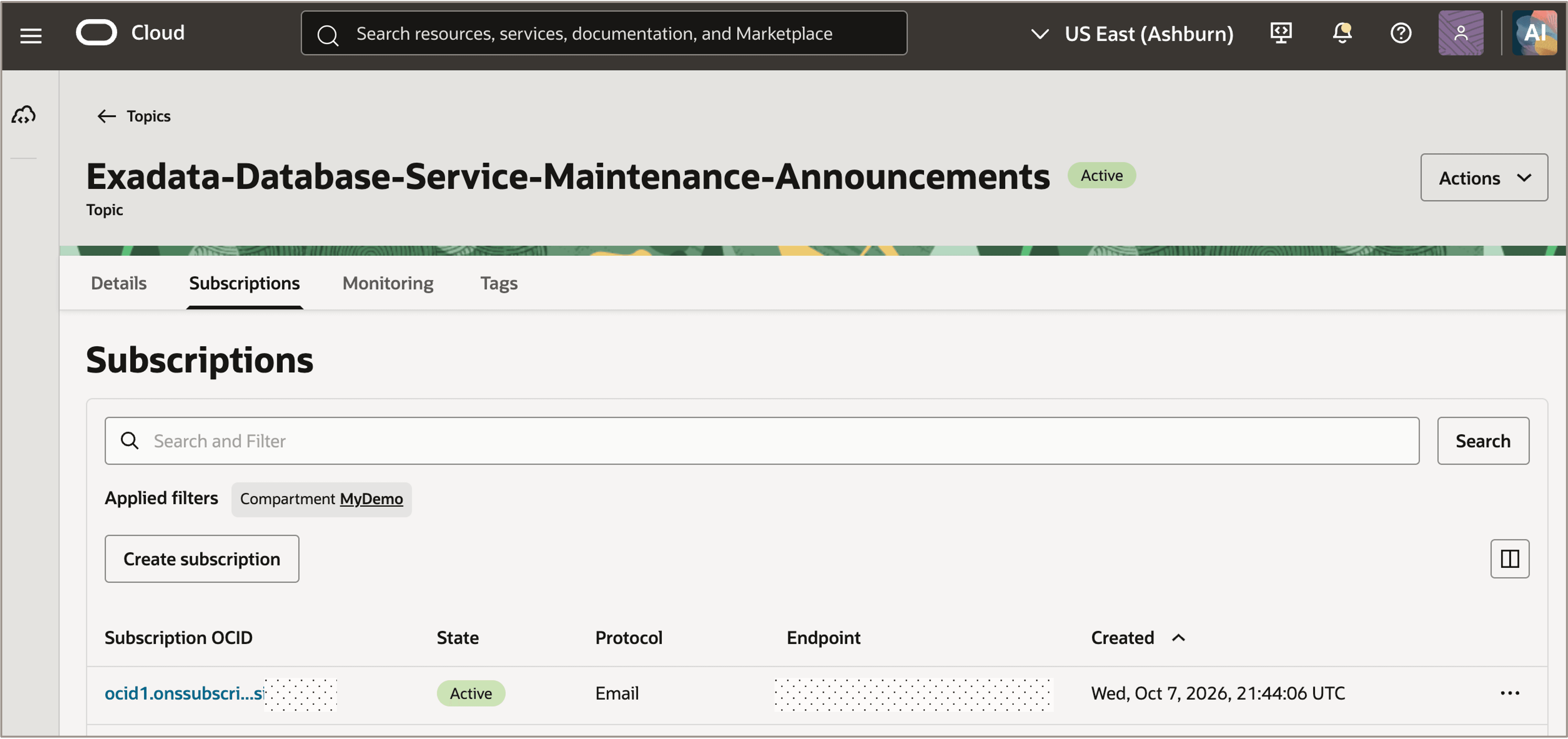

In OCI Console andare all'argomento Notifiche e aprire la scheda Sottoscrizioni.
Verificare che la sottoscrizione al messaggio di posta elettronica sia in stato Attivo.
Se il collegamento di conferma scade, andare all'argomento Notifiche, aprire la scheda Sottoscrizioni, fare clic sul menu Azioni (tre punti) per la sottoscrizione applicabile e selezionare Reinvia conferma.
Nota:
il collegamento di conferma per una sottoscrizione e-mail è valido per tre giorni.
