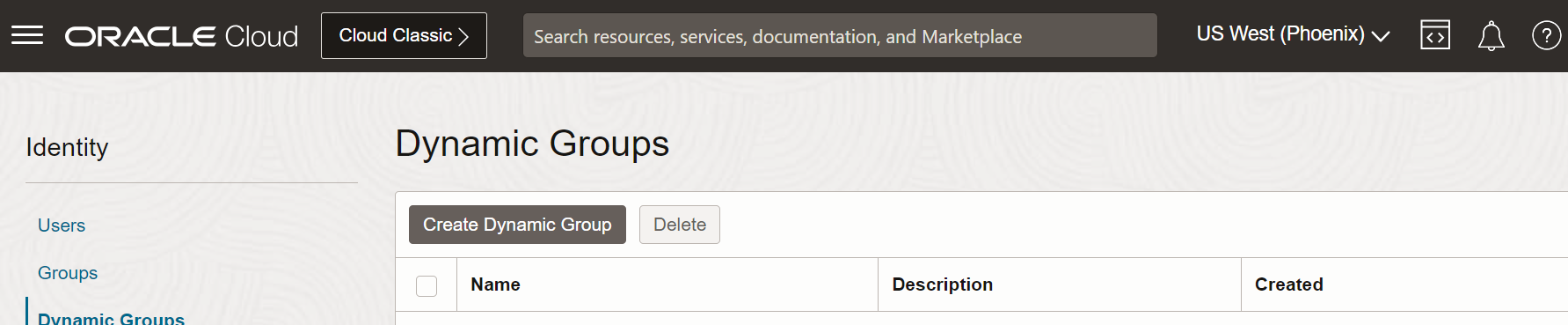

Task 1: creare i gruppi dinamici e i criteri richiesti
  1. Andare alla console OCI e andare a Identità e sicurezza, Identità, Gruppo dinamico, quindi fare clic su Crea gruppo dinamico.

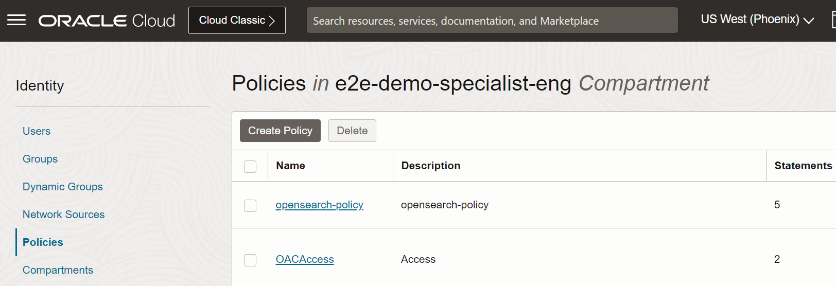

  4. Passare a Identità e sicurezza, Identità, Criteri e fare clic su Crea criterio.
    Crea criterio

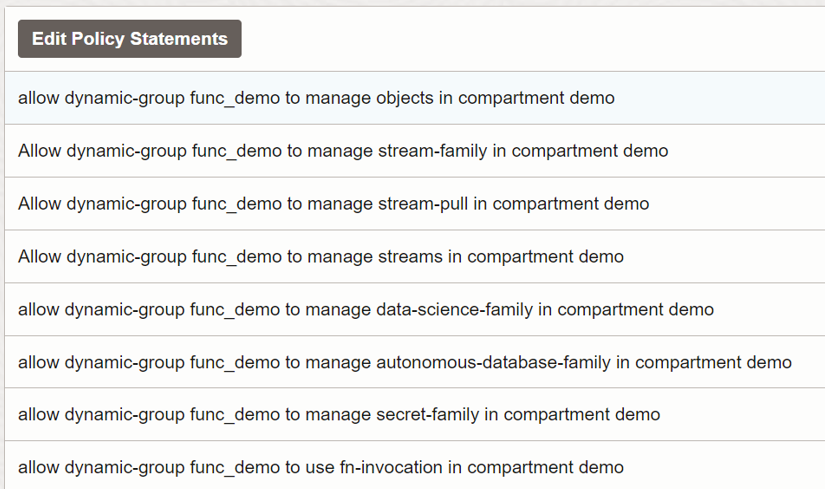

  5. Immettere dettagli quali Nome, Descrizione e Compartimenti per il gruppo dinamico. Aggiungere attentamente i dettagli dei criteri in quanto definiranno l'altra risorsa a cui la funzione può accedere in quale compartimento.
    Dettagli sui criteri
    Criteri creati
  6. Salvare i dettagli per i criteri e attendere che i criteri vengano creati con i dettagli su OCI Console. Una volta creato il criterio, procedere per creare l'applicazione e la funzione.

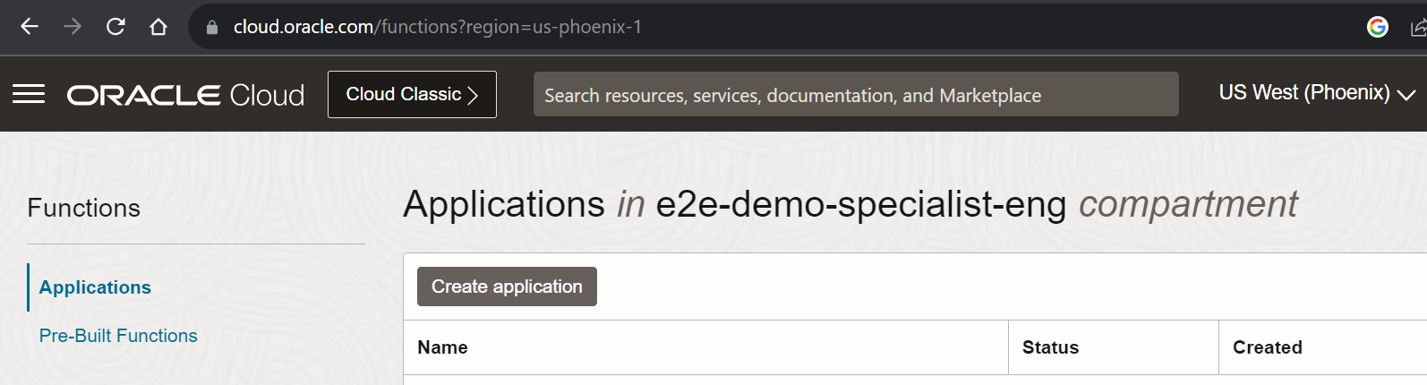

Task 2: Creare applicazioni e funzioni con più linguaggi di programmazione
  1. Andare a OCI Console e andare a Servizi per sviluppatori, Funzioni, Applicazioni, quindi fare clic su Crea applicazione.

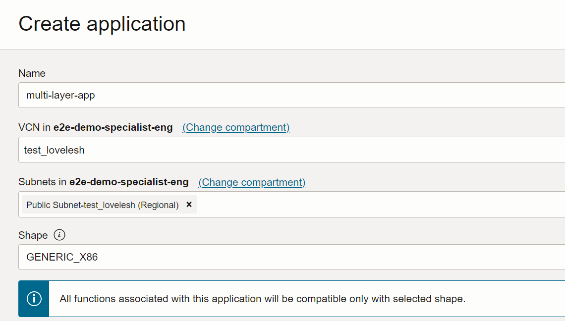

    Crea applicazione
  2. Immettere dettagli quali Nome, VCN, Subnet e Forma per l'applicazione. Selezionare la VCN e la subnet tenendo conto della rete in quanto renderanno l'applicazione disponibile per essere richiamata all'interno delle reti consentite.
    Dettagli dell'applicazione

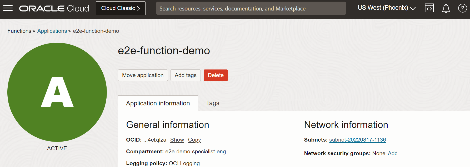

  3. Salvare i dettagli per l'applicazione e attendere la creazione dell'applicazione con i dettagli sulla console OCI. Una volta creata l'applicazione, procedere per creare le funzioni su di essa.
    Applicazione creata
  4. Passare a Risorse e fare clic su Applicazioni. Troverete tutti i comandi necessari per connettersi con l'applicazione creata e creare la funzione. È possibile selezionare qualsiasi opzione da Impostazione Cloud Shell o Impostazione locale, selezionare Impostazione Cloud Shell per questa esercitazione.
    Introduzione alla funzione
