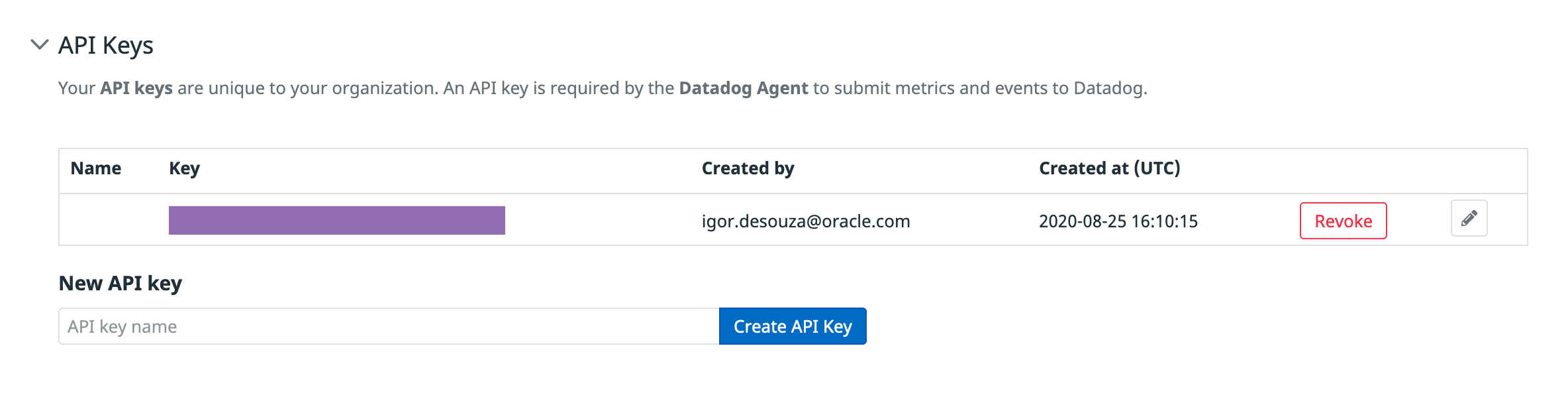

Creare una chiave API Datadog
  1. Nell'account Datadog selezionare Integrazioni e, sotto le API, fare clic su Crea chiave API. Questa operazione genererà la chiave API.
    menu datadog
    chiave datadog

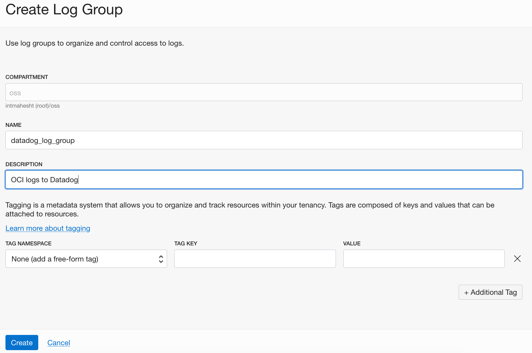

  1. Nella console di Oracle Cloud Infrastructure, fare clic sul menu Navigazione, selezionare Gruppi di log nel menu Log.
  2. Per creare un gruppo di log, fare clic su Crea gruppo di log.
    crea gruppo di log
  3. Selezionare il compartimento, aggiungere un nome data_log_group, e una descrizione.
    nuovo gruppo di log

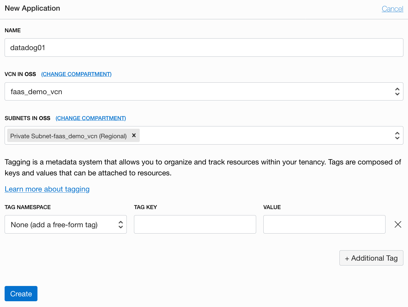

  1. Fare clic sul menu di navigazione, quindi selezionare la sezione Soluzione e piattaforma. Selezionare Funzioni nel menu Servizi per sviluppatori.
  2. Fare clic su Crea applicazione e immettere un nome, ad esempio datadog01.
    creazione applicazione

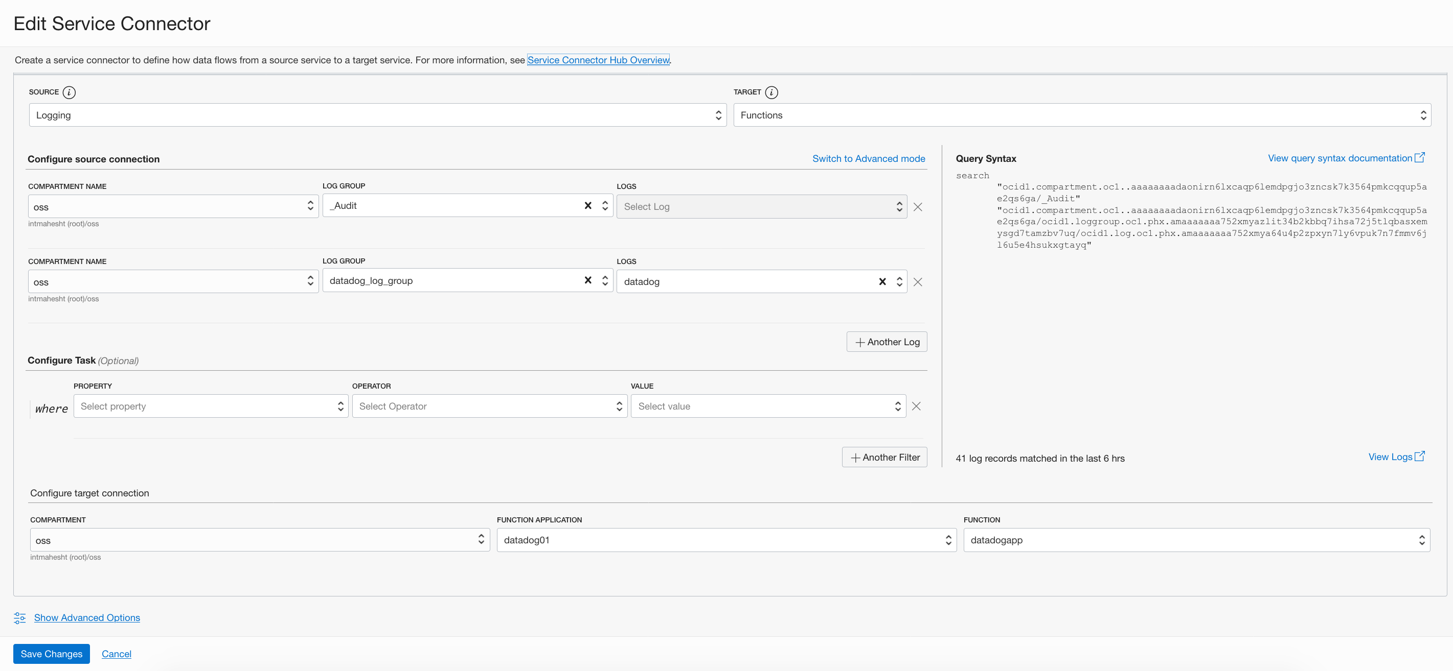

  1. Fare clic sul menu Navigazione e selezionare la sezione Soluzione e piattaforma. Selezionare Connettori servizio nel menu Log.
  2. Fare clic su Crea connettore e selezionare l'origine Registrazione e destinazione come funzioni.
  3. In Configura connessione di origine selezionare il nome del compartimento, il gruppo di log datadog_log_group e i log datadog.
  4. Se si desidera utilizzare i log di audit, fare clic sul pulsante +Another log, scegliere il compartimento e aggiungere _Audit per il gruppo di log.
    sch
  5. Se viene richiesto di creare un criterio per la scrittura in Funzioni, fare clic su Crea.
Il connettore servizio è ora impostato e attiverà la funzione per includere i log in Datadog ogni volta che trova i log nel servizio di log.
