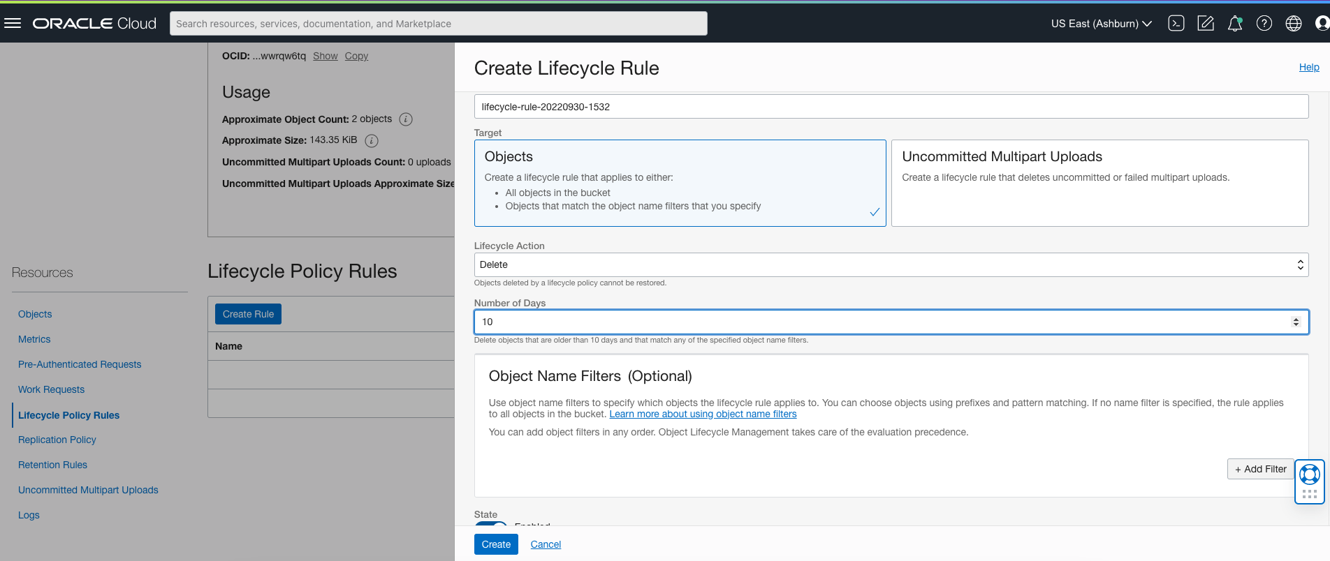

Creare una regola del ciclo di vita dell'eliminazione di massa nella console/CLI OCI
È possibile creare regole del ciclo di vita tramite la console OCI. A tale scopo, fare clic in un bucket e nella scheda Regole dei criteri del ciclo di vita sul lato. Viene quindi visualizzata una finestra di dialogo che consente all'utente di configurare la regola.
Inoltre, è possibile creare regole del ciclo di vita tramite l'interfaccia CLI OCI. Il comando riportato di seguito mostra un esempio di creazione di una regola del ciclo di vita mediante l'interfaccia CLI OCI. La regola elimina tutti gli oggetti che risalgono a più di 10 giorni.
oci os object-lifecycle-policy put --bucket-name test-bucket-1 --items '[
"action": "DELETE",
"isEnabled": true,
"name": "lifecycle-rule-delete-all",
"target": "objects",
"timeAmount": 10,
"timeUnit": "DAYS"

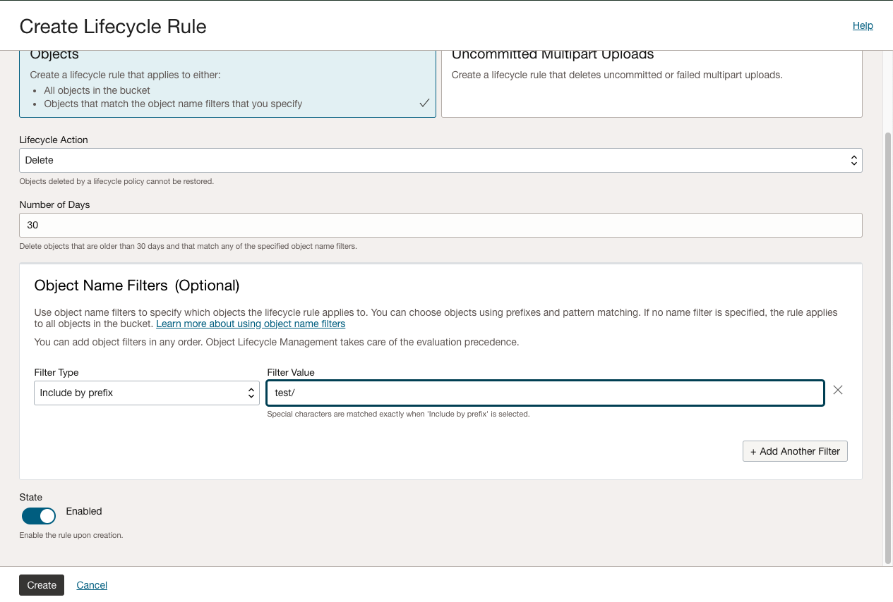

Crea una regola del ciclo di vita dell'eliminazione di massa in base al prefisso
Nella console OCI è possibile specificare i filtri Nome oggetto per gli oggetti che verranno eliminati in base a una determinata condizione. Può gestire la corrispondenza dei prefissi dei nomi oggetto. Lo screenshot riportato di seguito mostra una regola del ciclo di vita che eliminerà tutti gli oggetti con il prefisso test/.
Analogamente alla console, l'interfaccia CLI OCI può anche specificare quali oggetti eliminare tramite la corrispondenza dei prefissi.
oci os object-lifecycle-policy put --bucket-name <test_bucket> --items '[
"objectNameFilter": {
"exclusionPatterns": [],
"inclusionPatterns": [],
"inclusionPrefixes": [
<some_prefix>
Ad esempio, il comando CLI OCI riportato di seguito crea/aggiorna una regola del ciclo di vita che eliminerà tutti gli oggetti con il prefisso test/. Tenere presente che l'argomento dell'opzione –-items deve essere una lista JSON valida.

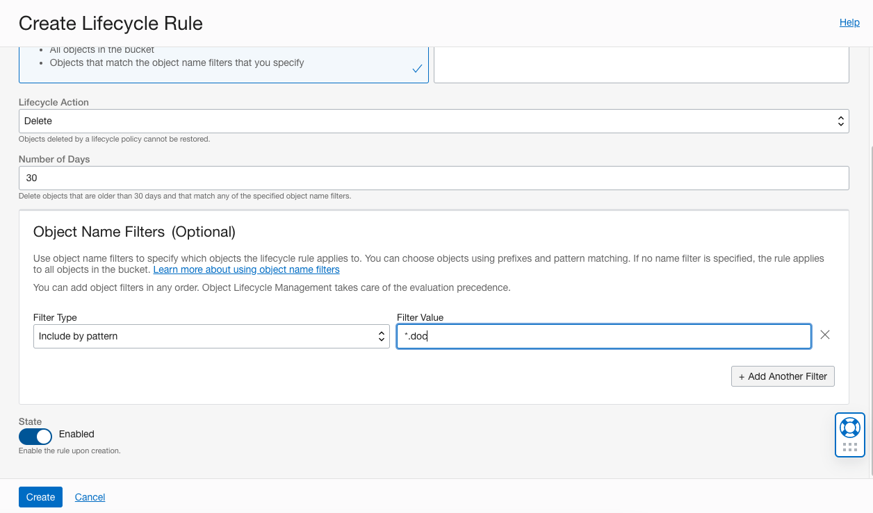

Crea una regola del ciclo di vita dell'eliminazione di massa per corrispondenza pattern (inclusioni)
Nella console OCI è possibile specificare i filtri dei nomi oggetto per eliminare gli oggetti in base alla corrispondenza di pattern (inclusioni). Lo screenshot riportato di seguito mostra una regola del ciclo di vita che eliminerà tutti i tipi di file .doc.
È anche possibile eseguire l'eliminazione dei soli file che corrispondono a un pattern specifico dall'interfaccia CLI OCI.
oci os object-lifecycle-policy put --bucket-name <bucket_name> --items '[
<some_pattern>
"inclusionPrefixes": []
Ad esempio, il comando CLI OCI riportato di seguito crea/aggiorna una regola del ciclo di vita che eliminerà tutti i tipi di file .doc.
