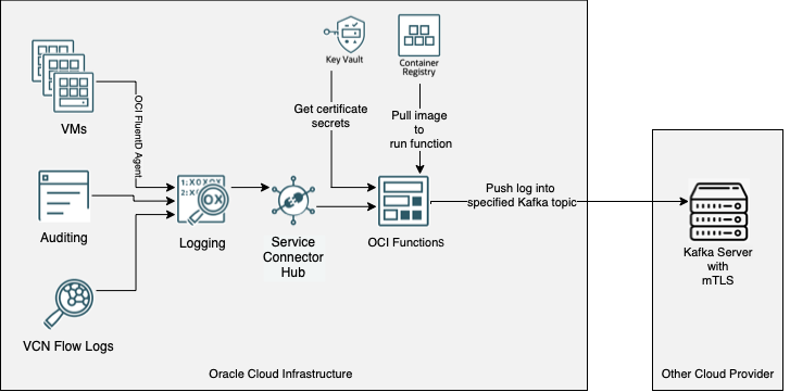

Utilizzando questa configurazione, avrai una soluzione che ottiene log in tempo reale dalla tua tenancy OCI in un punto centrale di analisi. Inoltre, puoi collegare un Logstash al tuo server Kafka e trasformare/migliorare i dati in base alle tue esigenze e inserirlo nell'indice ElasticSearch.
Architettura della soluzione

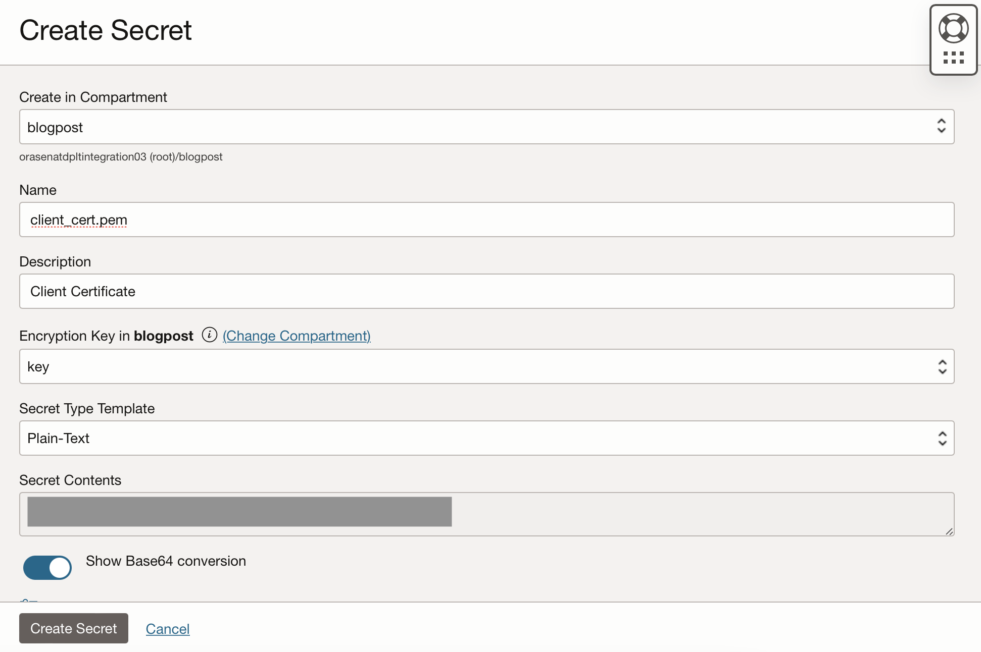

    client_cert.pem
    Crea finestra clientcert segreto

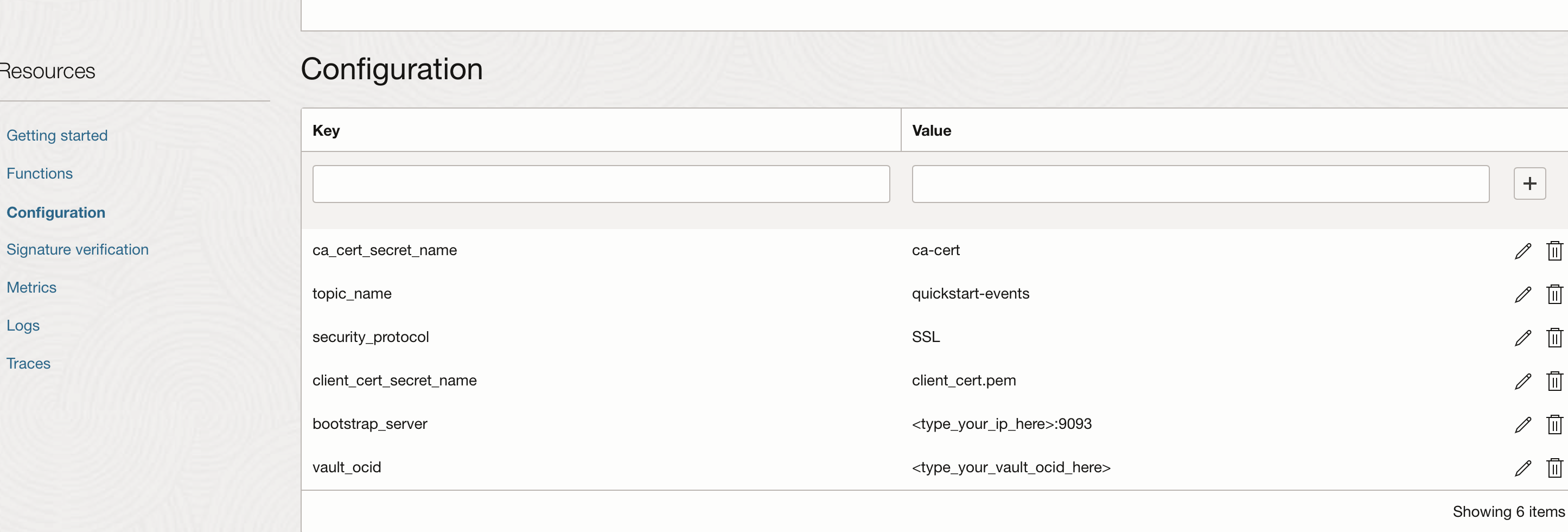

  2. Nella console OCI, andare a Funzione, Configurazione e aggiungere le variabili riportate di seguito.
    Finestra Crea configurazione funzioni

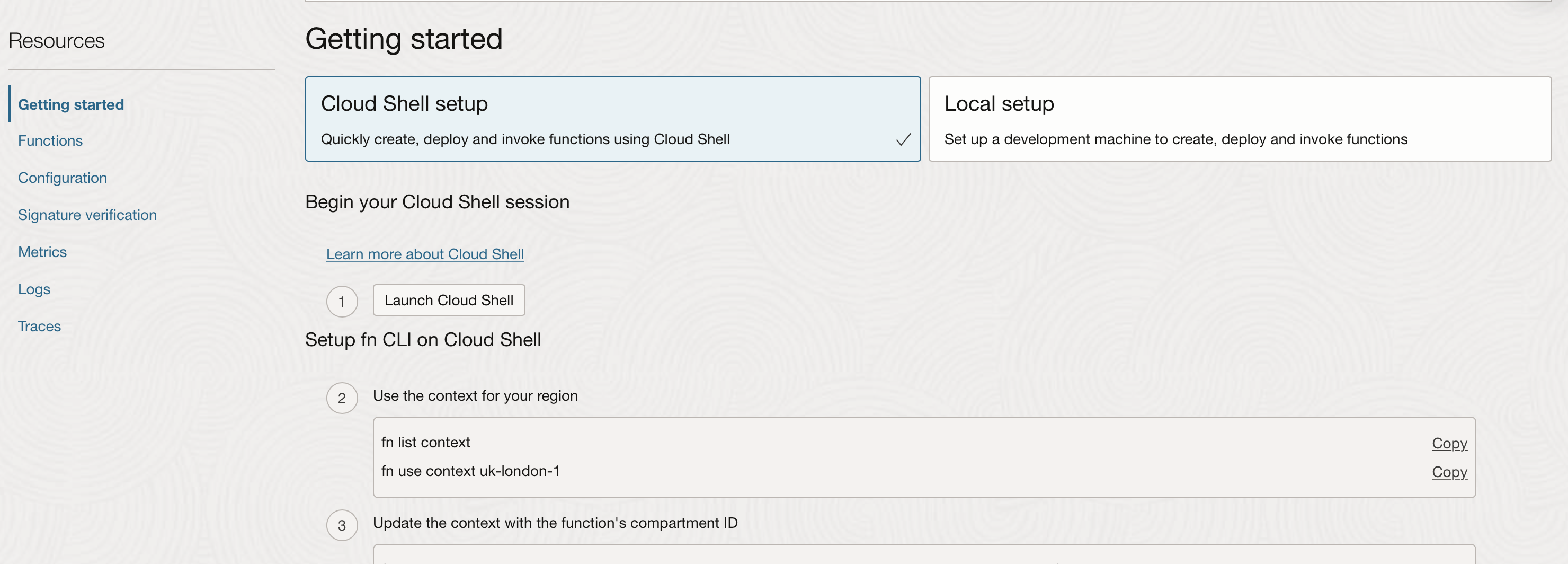

    2. Accedere all'applicazione già creata logs_to_kafka e selezionare Introduzione, quindi selezionare Impostazione di Cloud Shell e procedere fino al comando di login di Docker.
      Finestra Introduzione funzione

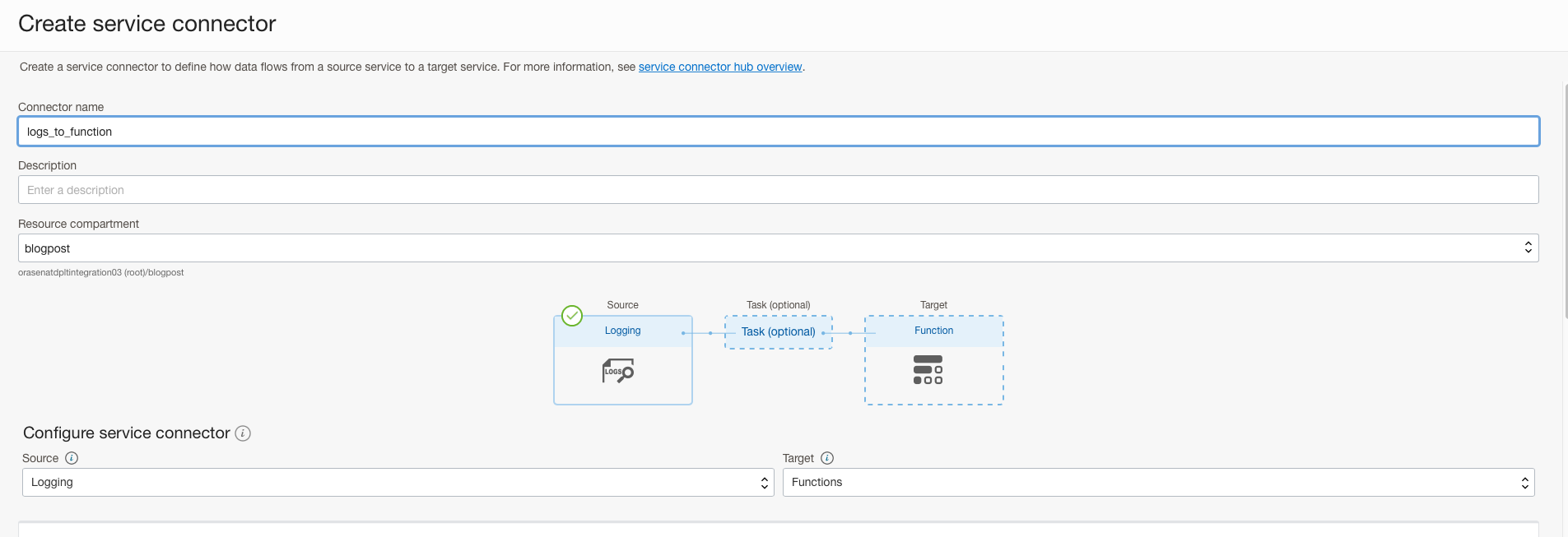

  4. Andare a Analytics e AI, Hub connettore servizio e selezionare Crea connettore servizio. Completare i campi come mostrato nella seguente immagine.
    Finestra Crea connettore servizio
