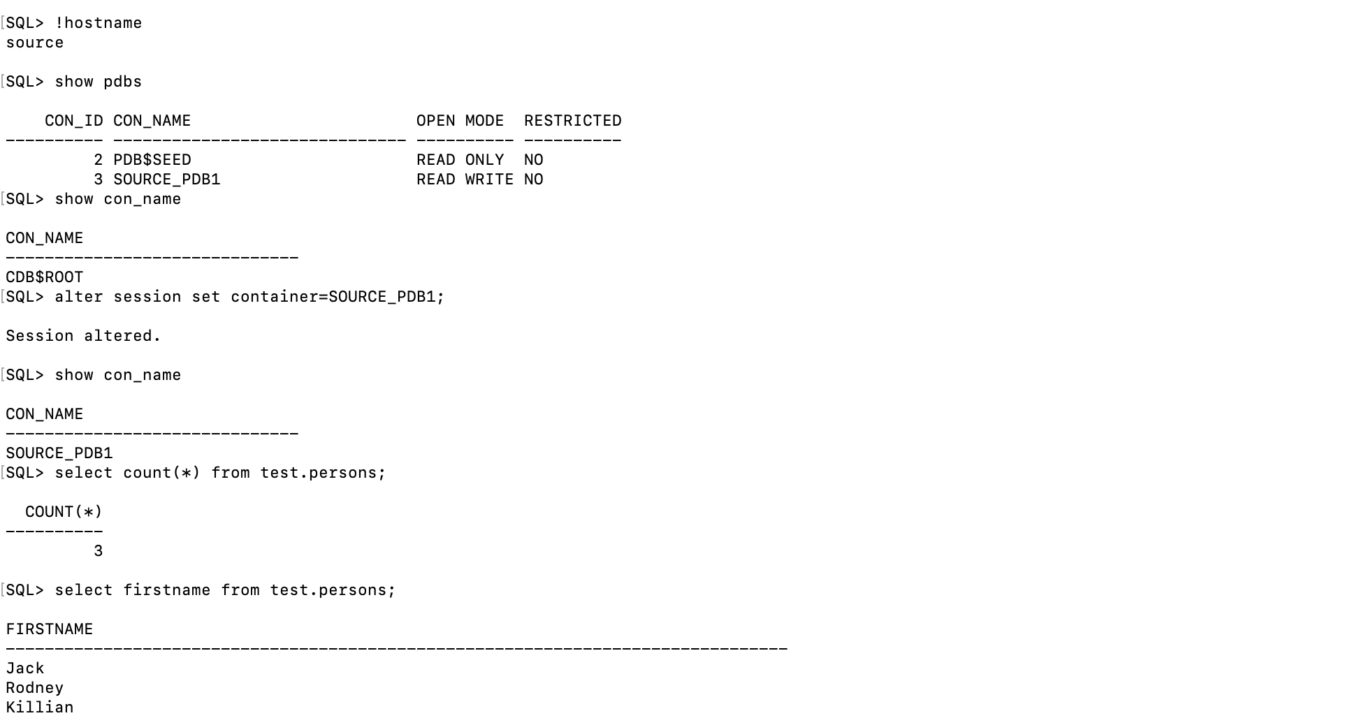

Controllare il contenuto dell'oggetto nel PDB di origine: in questo esempio si sta considerando la tabella
TEST.PERSONScome riferimento.-
Nome schema: TEST
Nome della tabella : PERSONA

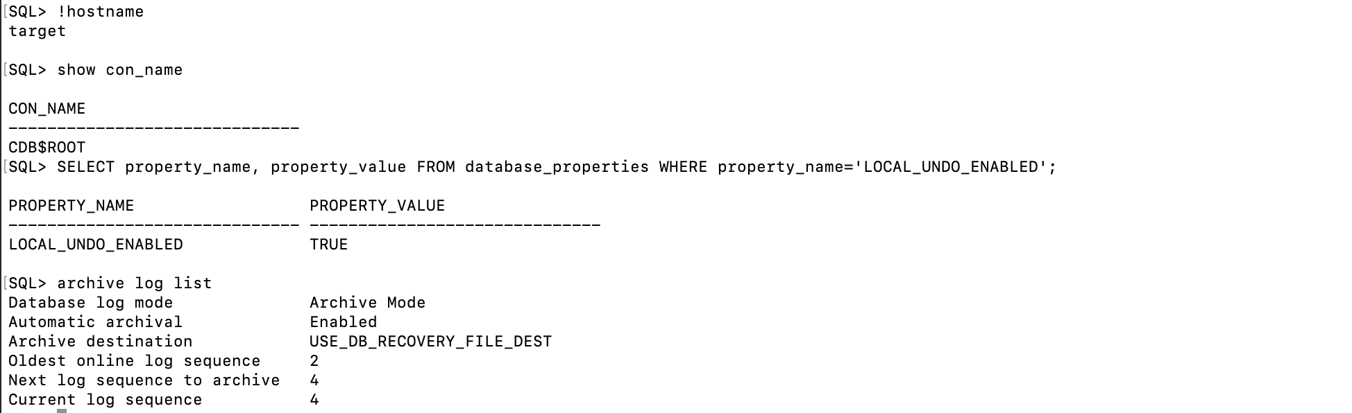

Assicurarsi che
local_undo_enabledsia impostato su true nel CDB di destinazione. -
Assicurarsi che il CDB di destinazione sia in modalità
archivelog.Nota: quando il CDB di destinazione si trova in modalità ARCHIVELOG e LOCAL UNDO MODE, il PDB di origine può essere aperto in modalità di lettura/scrittura e operativo durante il processo di duplicazione. Questa tecnica è nota come clonazione a caldo.

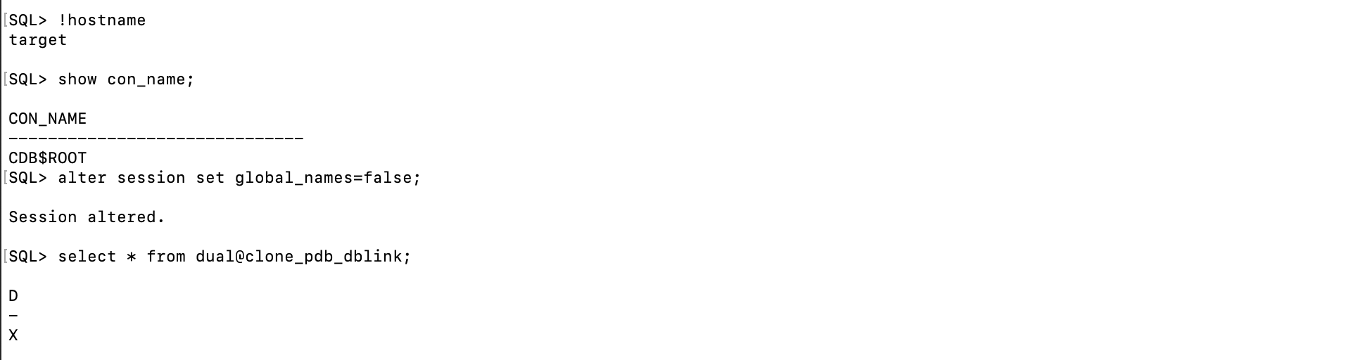

Controllare che la connettività tramite il database link funzioni correttamente nel CDB di destinazione. Poiché non si utilizza il database link con lo stesso nome del database a cui si connette, è necessario impostare anche
global_names parametersu false. In caso contrario, si verificherà l'errore ORA-02085.alter session set global_names=false; select * from dual@clone_pdb_dblink;

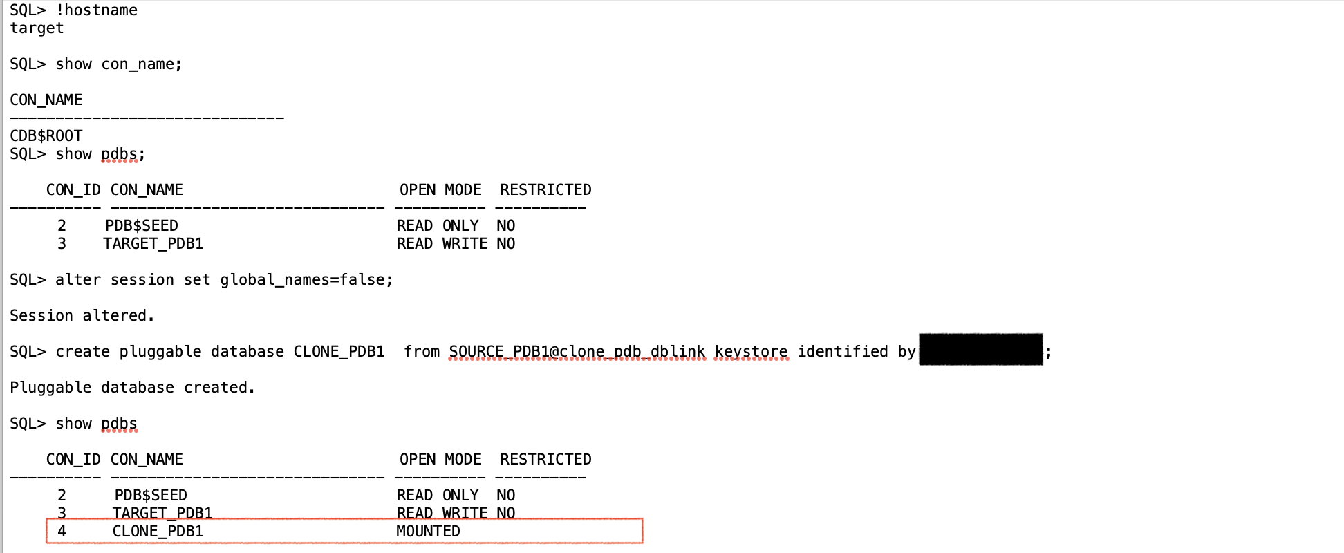

È ora di duplicare il PDB di origine nel CDB di destinazione eseguendo il login al CDB di destinazione. Fornire il valore
TDE_WALLET_PASSWORDdell'ambiente di destinazione.alter session set global_names=false; create pluggable database <CLONE_PDB_NAME> from <SOURCE_PDB_NAME>@<DB_LINK_NAME> keystore identified by <TDE_WALLET_PASSWORD>; create pluggable database CLONE_PDB1 from SOURCE_PDB1@clone_pdb_dblink keystore identified by <TDE_WALLET_PASSWORD>;

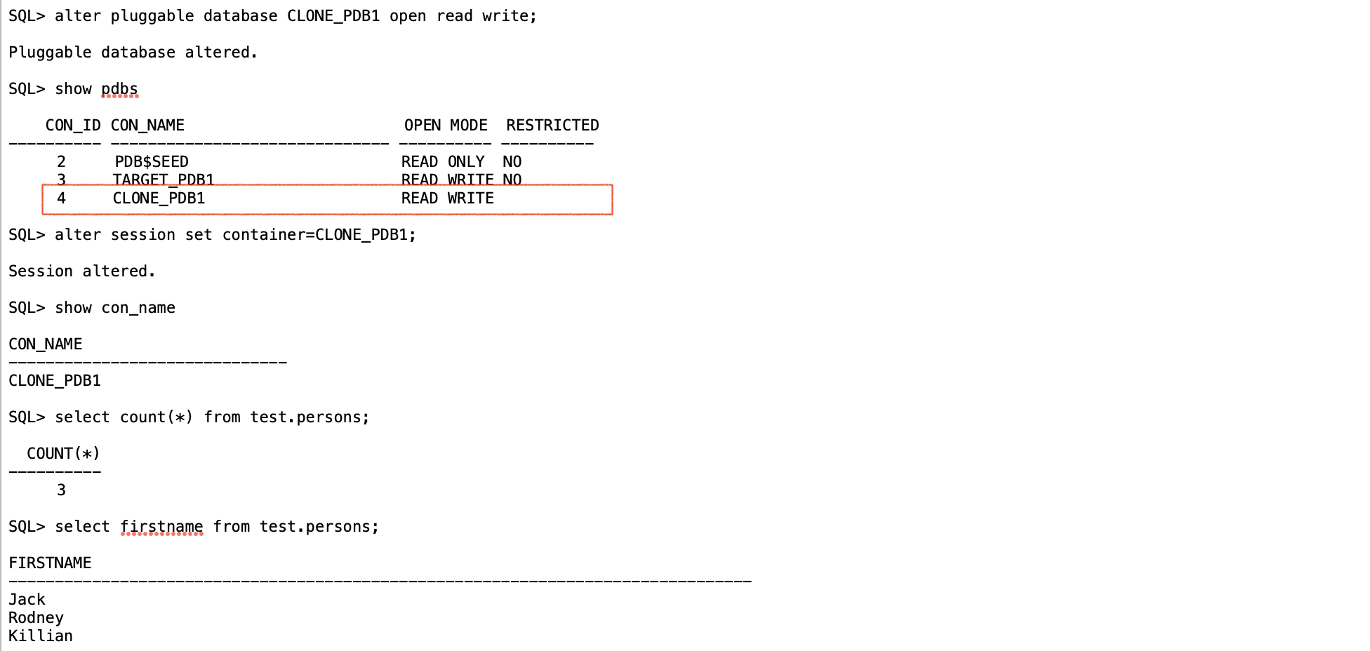

Aprire il PDB duplicato in modalità di lettura/scrittura. Una volta creato, il PDB è in modalità MOUNT. È necessario aprire il nuovo PDB duplicato in modalità di lettura/scrittura per consentire a Oracle Database di completare l'integrazione del nuovo PDB nel CDB di destinazione.
alter pluggable database CLONE_PDB1 open read write; -
Verificare se tutti i dati oggetto vengono duplicati nel PDB di copia:
La copia dei dati dal PDB di origine al PDB di copia nel sistema DB di destinazione è riuscita.
