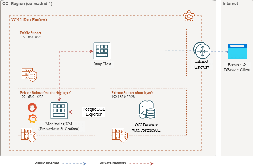

Panoramica dell'architettura
Lo schema seguente descrive l'approccio generale. Vengono utilizzati i componenti riportati di seguito.
Vista architettura
Nota: mentre l'architettura visualizza tre subnet per maggiore chiarezza, questa esercitazione ne utilizza solo due e l'host di salto è anche la VM utilizzata per distribuire Prometheus e Grafana.

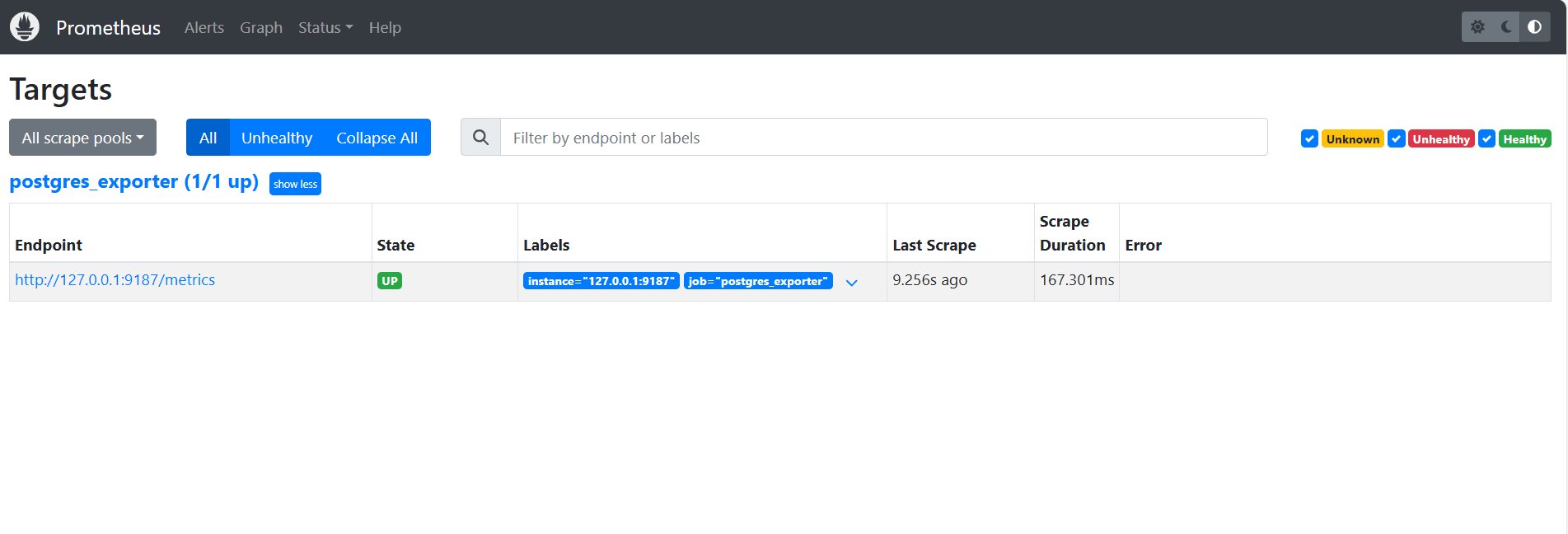

  4. Verifica destinazioni.
    Visita qui: http://<instance_ip>:9090/targets.
    Pannello Prometheus

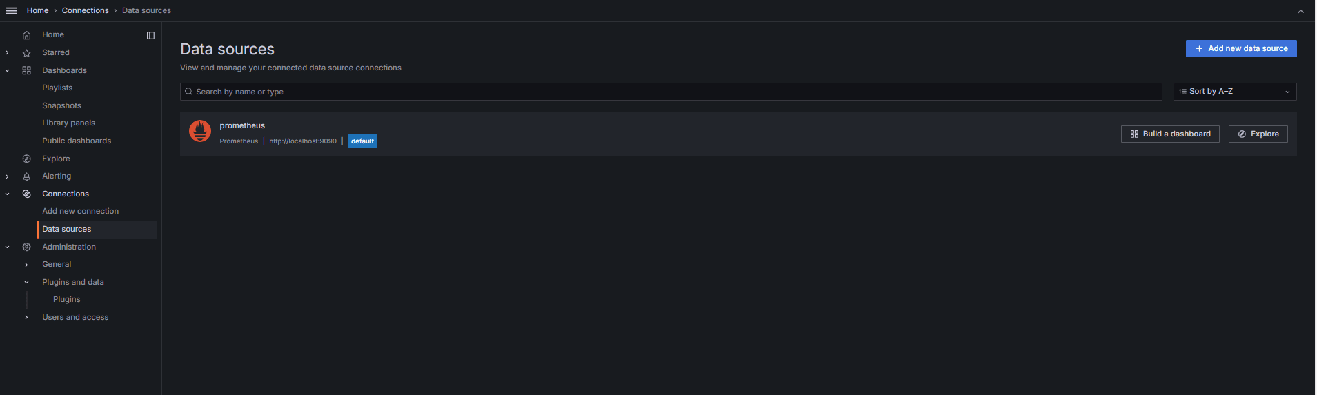

  3. Aggiungere l'origine dati in Grafana.
    1. Andare a Connessioni, Origini dati e fare clic su Aggiungi origine dati.
    2. Selezionare Prometheus.
    3. Immettere URL come http://localhost:9090.
    Aggiunta dell'origine dati in corso

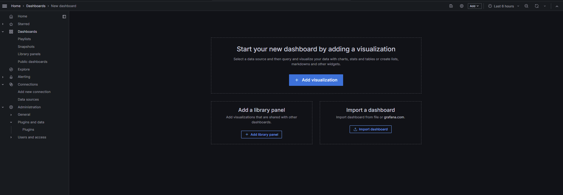

  4. Importa dashboard PostgreSQL.
    1. Selezionare Importa un dashboard.
    2. Importare l'ID dashboard 9628 dai dashboard Grafana.
    Importa postgres

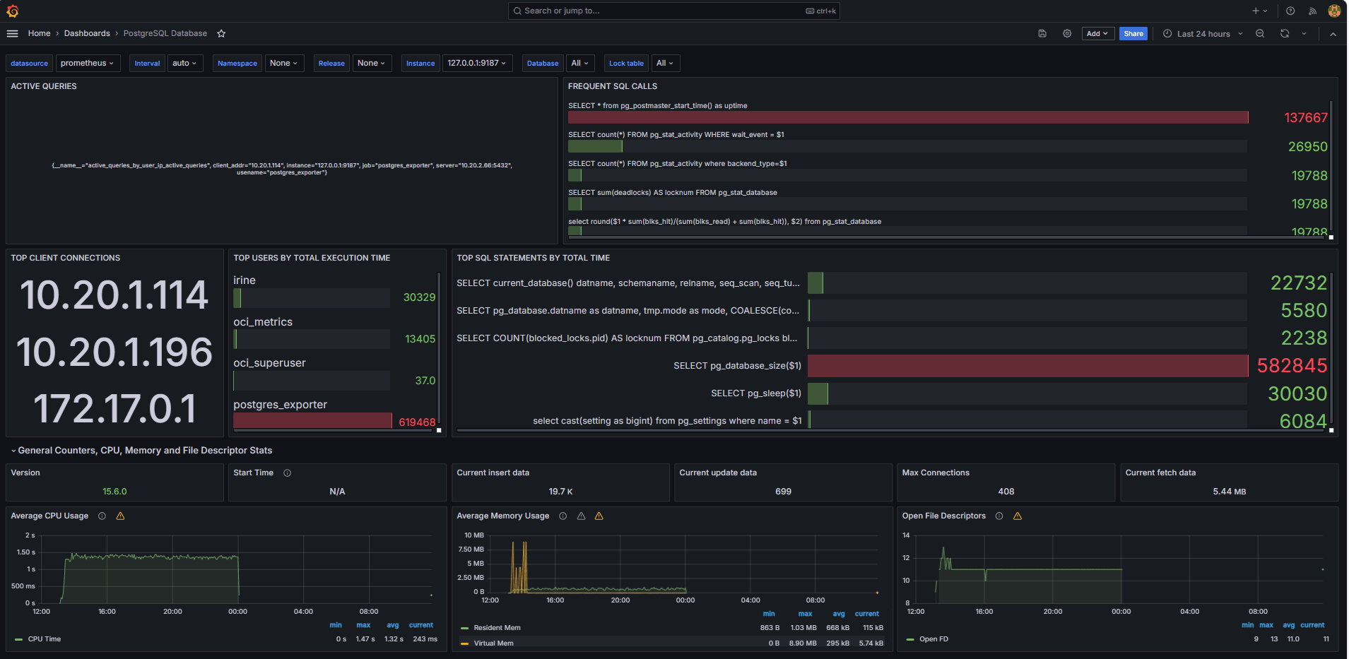

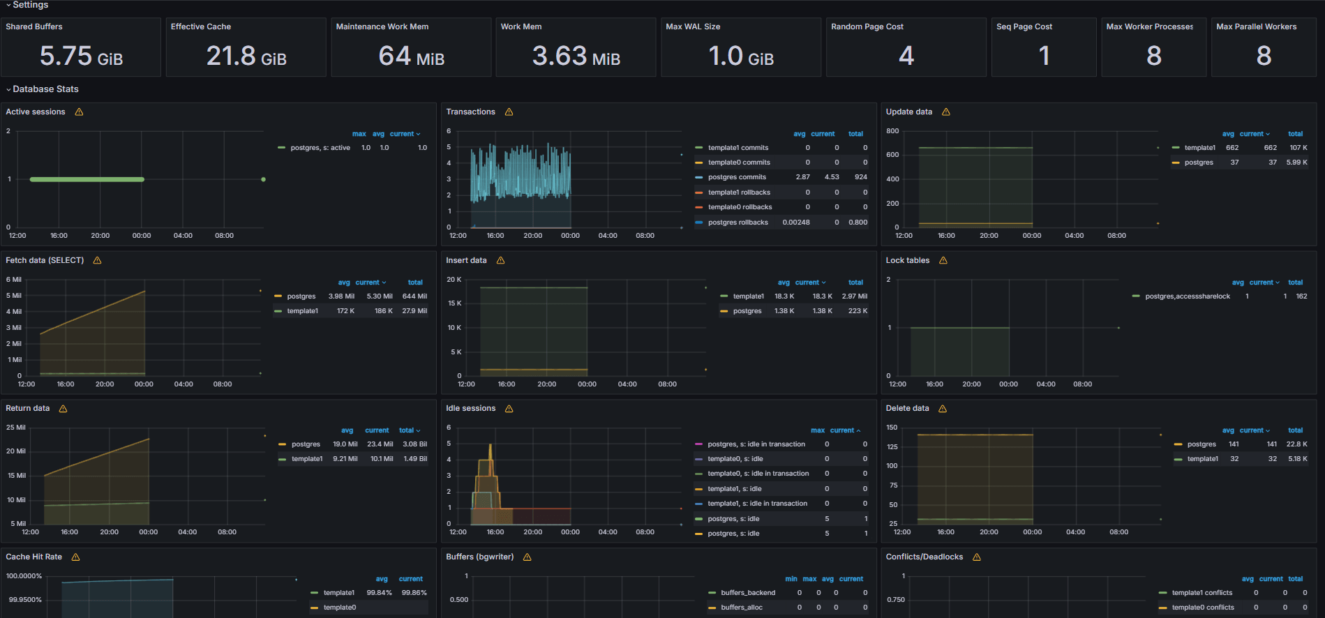

Task 5: Esplora OCI Database con le metriche PostgreSQL in Grafana
Le immagini seguenti mostrano i dashboard finali.
Esempio di dashboard

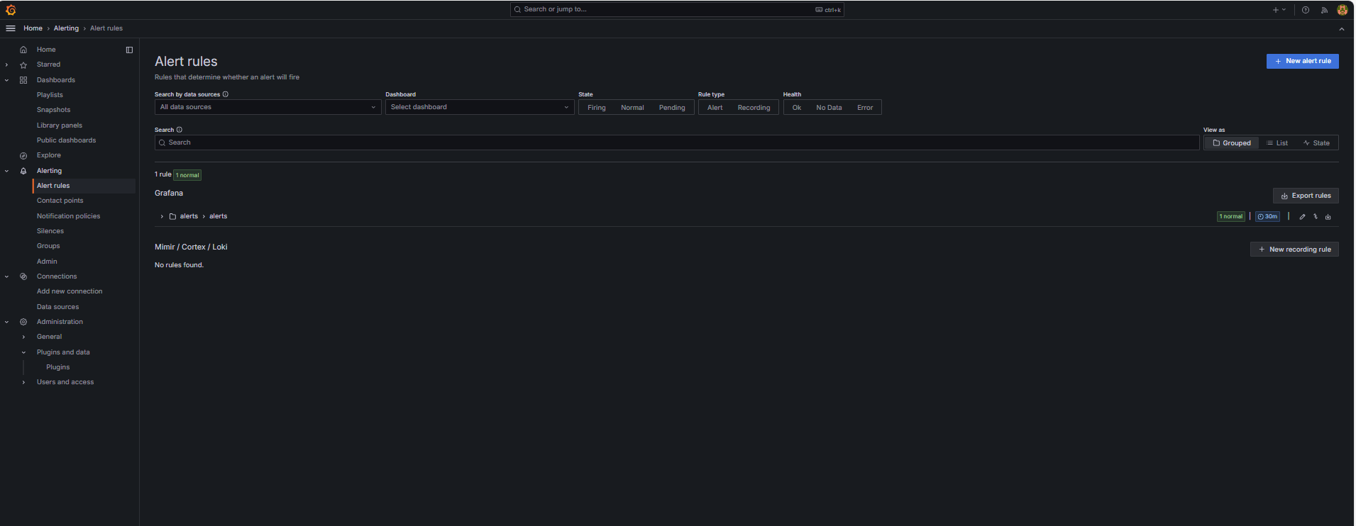

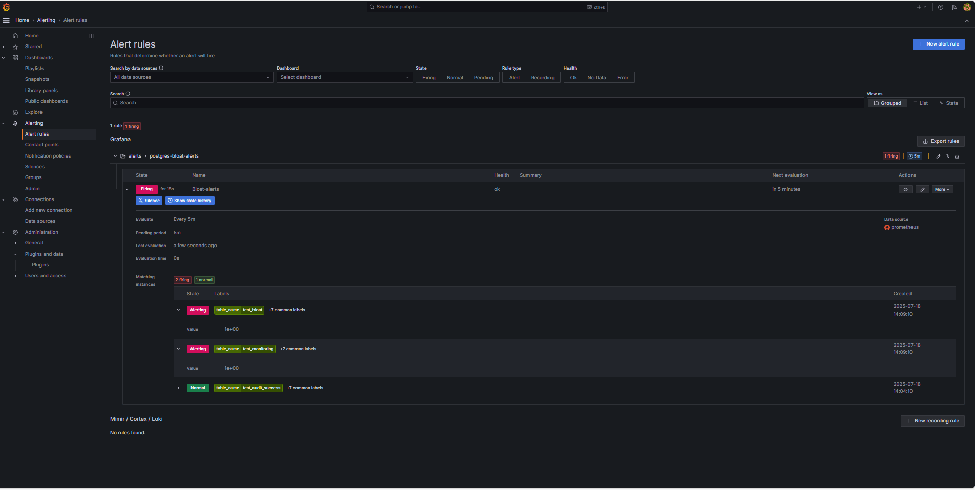

  2. Configura regola di avviso.
    1. Andare a Avviso e fare clic su Regole avviso in Grafana.
    2. Fare clic su + Nuova regola di avviso.
      Nuova regola di alert
    3. Immettere un nome per la regola dell'avviso.
    4. Selezionare Prometheus come Origine dati.
    5. Nella sezione Definisci condizione query e avviso, immettere le informazioni riportate di seguito.
      • Cercare la metrica table_bloat_bloat_size_percent.
      • Nella Costruzione guidata Condizione di avviso immettere le seguenti informazioni.
        • Imposta input: selezionare A.
        • Condizione: selezionare IS ABOVE 30.
        Nota: è possibile fare clic su Anteprima per verificare se l'avviso verrà attivato nelle condizioni correnti.
        Define_query

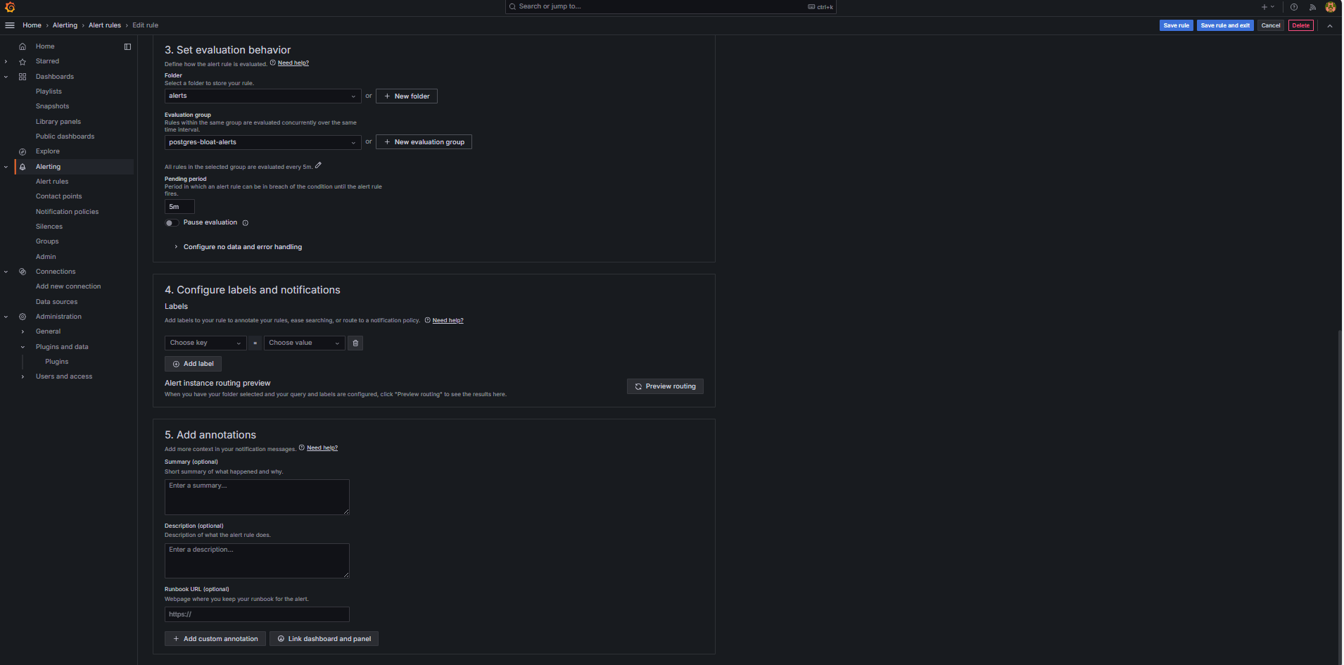

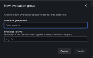

    6. Nella sezione Imposta comportamento valutazione immettere le seguenti informazioni.
      1. Fare clic su + Nuovo gruppo di valutazione.
      2. Gruppo di valutazione: inserire postgres-bloat-alerts.
      3. Intervallo di valutazione: selezionare 5m (definisce la frequenza con cui Grafana valuta la regola di avviso).
      4. Periodo in sospeso: impostare su 5m (l'avviso deve rimanere true per 5 minuti continui prima che venga attivato). Deve essere uguale o superiore all'intervallo di valutazione).
    7. Fare clic su Salva regola ed esci per attivare l'avviso.
      Comportamento valutazione

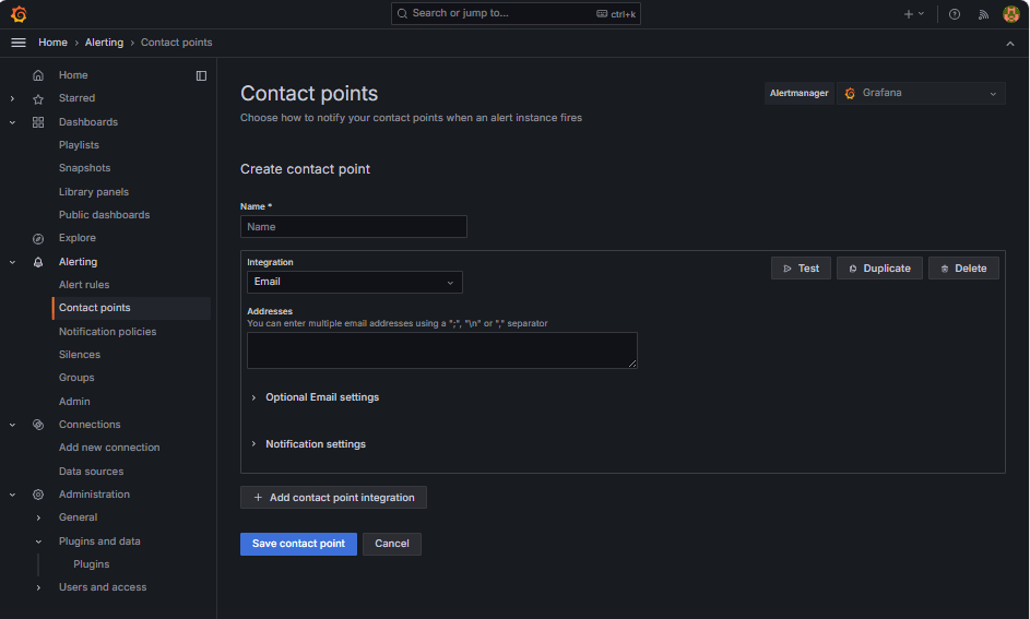

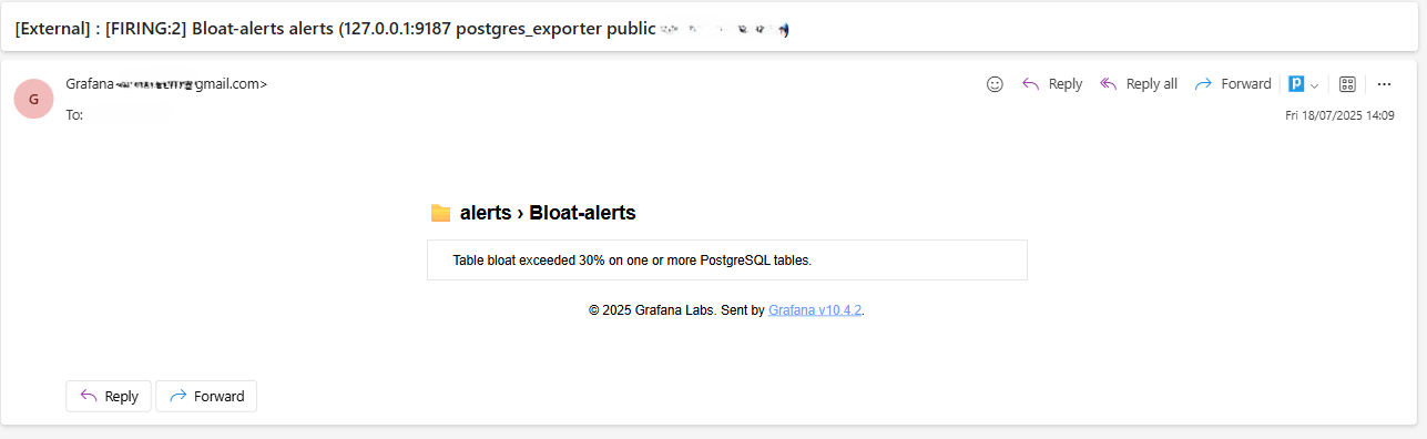

  3. Configura avvisi e-mail tramite SMTP (Gmail).

  4. Impostazione dei punti di contatto per le notifiche di avviso.
    I punti di contatto definiscono dove e come Grafana invia avvisi quando viene attivata una regola, ad esempio e-mail, Slack, webhook e così via.
    1. Andare a Avviso e fare clic su Punti di contatto in Grafana.
    2. Fare clic su + Nuovo punto di contatto per crearne uno oppure selezionarne e modificarne uno esistente.
    3. Per configurare un punto di contatto e-mail, immettere le informazioni riportate di seguito.
      • Nome: immettere il nome del punto di contatto, ad esempio grafana-default-email.
      • Integrazione: selezionare Posta elettronica.
      • Indirizzi: immettere uno o più indirizzi e-mail.
    4. Fare clic su Test per verificare la consegna delle e-mail.
    5. Fare clic su Salva punto di contatto.
    Punti di contatto

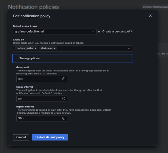

  5. Configura criterio di notifica.
    I criteri di notifica in Grafana controllano come e quando gli avvisi vengono instradati ai punti di contatto. Dopo aver impostato un punto di contatto, è necessario creare un criterio di notifica per connettere gli avvisi a tale punto di contatto.
    1. Passare a Avviso e fare clic su Criteri di notifica in Grafana.
    2. Fare clic su Modifica nel criterio predefinito o su + Nuovo criterio.
    3. In Punto di contatto predefinito, selezionare il contatto (grafana-default-email).
    4. In Raggruppa per è possibile raggruppare gli avvisi in base ai valori delle etichette, ad esempio:
      • grafana_folder
      • alertname
    5. Fare clic su Opzioni tempificazione e immettere le informazioni riportate di seguito.
      • Attesa gruppo: selezionare 30s, questo è il momento di attendere prima di inviare il primo avviso in un gruppo.
      • Intervallo di gruppo: selezionare 5m, ovvero il periodo di tempo tra batch di avvisi raggruppati.
      • Intervallo ripetizione: selezionare 30m, ovvero il periodo di tempo dopo il quale lo stesso avviso viene inviato nuovamente se viene ancora attivato.
    6. Fare clic su Aggiorna criterio predefinito per salvare.
    Criterio di notifica

    3. Verifica consegna e-mail.
      Quando viene attivato, l'avviso verrà inviato tramite il punto di contatto SMTP configurato (ad esempio, Gmail). Selezionare la posta in arrivo dell'indirizzo del destinatario per un messaggio di posta elettronica di notifica da Grafana.
      Avviso e-mail
    4. Feedback interfaccia utente Grafana.
      Andare a Avviso e fare clic su Regole di avviso per visualizzare lo stato dell'avviso. Nella pagina Regole di avviso verranno visualizzati indicatori di stato come Assunzione.
      Avviso e-mail
