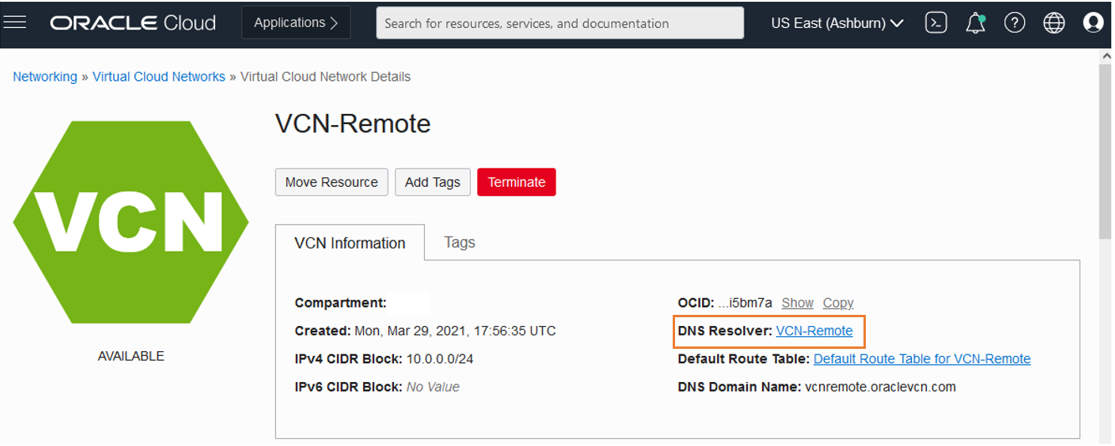

Passare alla pagina Dettagli VCN e verificare la configurazione del resolver DNS
