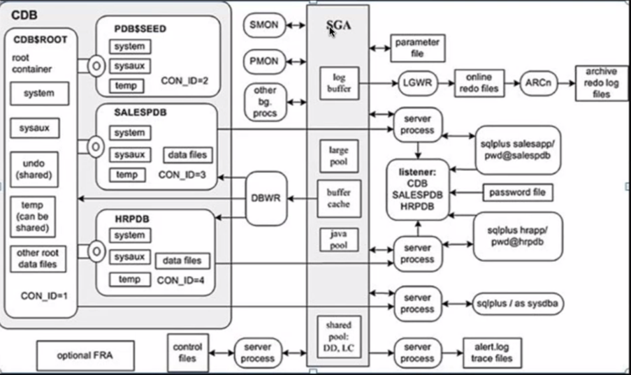

In un container database multi-tenant (CDB), i metadati per le tabelle del dizionario dati e le definizioni di vista vengono memorizzati solo nella radice. Tuttavia, ogni pluggable database (PDB) dispone del proprio set di tabelle e viste del dizionario dati per gli oggetti di database contenuti nel PDB.
Pertanto, non è possibile ripristinare come database un pluggable database (PDB). Deve essere ripristinato come oggetto di database utilizzando un'istanza ausiliaria. Se un pluggable database (PDB)/file di dati vengono eliminati, danneggiati e così via accidentalmente, il repository/metadati per il PDB esiste ancora e può essere ripristinato e recuperato

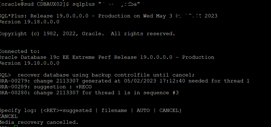

Quando RMAN ha applicato l'ultimo redo log archiviato nel backup e non ha trovato altri log, viene visualizzato un messaggio simile al seguente: Impossibile trovare il log archiviato.
Recuperare il database utilizzando il comando seguente.
SQL> recover database using backup controlfile until cancel;

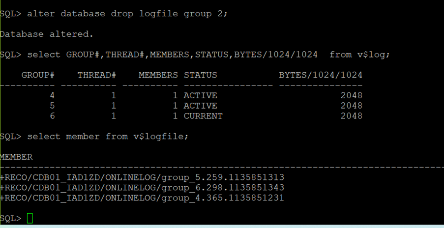

Task 9: aggiungere e rilasciare il redo log file in linea nel database di origine
Gruppi di redo log online con aggiunta (4,5,6) ed eliminazione (1,2,3) nel server di origine.
Vedere la dimensione dei log correnti.
select GROUP#,THREAD#,MEMBERS,STATUS,BYTES/1024/1024 from v$log; -
Creando 3 nuovi gruppi di log e assegnando loro i nomi 4, 5 e 6, ogni dimensione di 2048 MB.
alter database add logfile group 6 size 2048malter system switch logfile -
Passare al gruppo di log 4 in modo da eliminare i gruppi di log 1, 2 e 3.
alter database drop logfile group 3 -
Recuperare tutti i nomi dei membri di log per i gruppi.
select member from v$logfile;

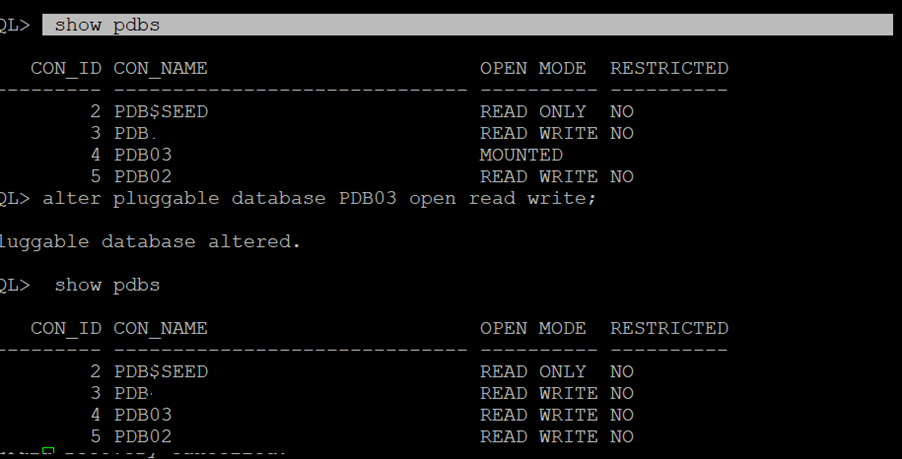

Task 11: modificare il pluggable database nell'istanza ausiliaria
Modifica il pluggable database per la lettura della modalità di scrittura nell'istanza ausiliaria.
SQL> alter pluggable database <PDBNAME3> open read write;

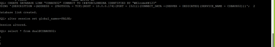

Creare un database link nell'origine.
CREATE DATABASE LINK "CDBAUX02" CONNECT TO C##PDBCLONEDBA IDENTIFIED BY "XXXXXXX" USING '(DESCRIPTION =(ADDRESS = (PROTOCOL = TCP)(HOST = 10.0.0.174)(PORT = 1521))(CONNECT_DATA =(SERVER = DEDICATED)(SERVICE_NAME = CDBAUX02)))'; 2 SQL> alter session set global_names=FALSE; Session altered. SQL> select * from dual@CDBAUX02; D -- x

Modificare lo stato dei PDB in un CDB: ad esempio, si supponga che il contenitore corrente sia la radice. L'istruzione seguente apre i PDB nel CDB con la modalità aperta READ WRITE.
alter pluggable database PDB03 open read write;
