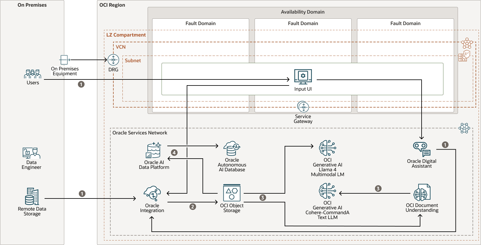

Il diagramma seguente mostra un esempio di implementazione:
L'architettura ha i seguenti componenti:
  • Area OCI
    Un'area geografica OCI è un'area geografica localizzata che contiene uno o più data center, che ospitano domini di disponibilità. Le regioni sono indipendenti da altre regioni e vaste distanze possono separarle (tra paesi o addirittura continenti).
  • Compartimento
    I compartimenti sono partizioni logiche interregionali all'interno di una tenancy OCI. Utilizzare i compartimenti per organizzare, controllare l'accesso e impostare le quote di utilizzo per le risorse Oracle Cloud. In un determinato compartimento, è possibile definire criteri che controllano l'accesso e impostano i privilegi per le risorse.
  • Dominio di disponibilità
    I domini di disponibilità sono data center autonomi e indipendenti all'interno di un'area. Le risorse fisiche in ogni dominio di disponibilità sono isolate dalle risorse negli altri domini di disponibilità, il che fornisce tolleranza agli errori. I domini di disponibilità non condividono l'infrastruttura, ad esempio alimentazione o raffreddamento, o la rete interna del dominio di disponibilità. Pertanto, un errore in un dominio di disponibilità non dovrebbe influire sugli altri domini di disponibilità nell'area.
  • Dominio di errore
    Un dominio di errori è un raggruppamento di hardware e infrastruttura all'interno di un dominio di disponibilità, Ogni dominio di disponibilità dispone di tre domini di errore con alimentazione e hardware indipendenti. Quando si distribuiscono risorse su più domini di errore, le applicazioni possono tollerare errori fisici del server, manutenzione del sistema e interruzioni di corrente all'interno di un dominio di errore.
  • Rete e subnet cloud virtuale OCI
    Una rete cloud virtuale (VCN, virtual cloud network) è una rete personalizzabile e definita dal software impostata in un'area OCI. Come le reti di data center tradizionali, le reti VCN ti danno il controllo sul tuo ambiente di rete. Una VCN può avere più blocchi CIDR (Classless Inter-Domain Routing) non sovrapposti che è possibile modificare dopo aver creato la VCN. È possibile segmentare una VCN in subnet, che possono essere definite in un'area o in un dominio di disponibilità. Ogni subnet è costituita da un intervallo contiguo di indirizzi che non si sovrappongono alle altre subnet nella VCN. È possibile modificare le dimensioni di una sottorete dopo la creazione. Una subnet può essere pubblica o privata.
  • Gateway di instradamento dinamico (DRG)
    Il gateway DRG è un router virtuale che fornisce un percorso per il traffico di rete privato tra le reti VCN nella stessa area, tra una VCN e una rete esterna all'area, ad esempio una VCN in un'altra area OCI, una rete on premise o una rete in un altro provider cloud.
  • Gateway del servizio
    Un gateway di servizi fornisce l'accesso da una VCN ad altri servizi, ad esempio Oracle Cloud Infrastructure Object Storage. Il traffico dalla VCN al servizio Oracle viaggia sul fabric di rete Oracle e non attraversa Internet.
  • Oracle Services Network
    Oracle Services Network (OSN) è una rete concettuale su OCI riservata ai servizi Oracle. Questi servizi hanno indirizzi IP pubblici che puoi raggiungere su Internet. Gli host esterni a Oracle Cloud possono accedere a OSN in privato utilizzando Oracle Cloud Infrastructure FastConnect o VPN Connect. Gli host nelle reti VCN possono accedere a OSN in privato tramite un gateway di servizi.
  • Oracle Autonomous AI Database
    Oracle Autonomous AI Database fornisce un database facile da usare, completamente autonomo, dotato di scalabilità elastica e in grado di offrire prestazioni rapide alle query. Come servizio, non richiede l'amministrazione del database. Non è necessario configurare o gestire alcun hardware né installare alcun software. Gestisce automaticamente il provisioning, il backup, l'applicazione di patch e l'upgrade, la crescita o la riduzione del database ed è un servizio elastico. Sviluppa app scalabili basate sull'intelligenza artificiale con qualsiasi dato utilizzando funzionalità AI integrate. Utilizza il modello linguistico di grandi dimensioni (LLM, large language model) che preferisci e distribuisci nel cloud o nel tuo data center.
  • Oracle AI Database 26ai
    Oracle AI Database 26ai con AI Vector Search ti consente di eseguire query sui dati in base al significato anziché alle parole chiave. Le rappresentazioni vettoriali (embeddings) catturano la semantica di testo, immagini, audio e altro ancora in modo da poter trovare contenuti simili in modo efficiente. Le funzioni di distanza SQL integrate consentono ricerche di somiglianza utilizzando vettori. È possibile combinare la somiglianza semantica e altri criteri di ricerca per fondare modelli linguistici di grandi dimensioni (RAG) per ottenere risposte più accurate e pertinenti.
  • OCI Document Understanding
    Oracle Cloud Infrastructure Document Understanding è un servizio AI per l'esecuzione di analisi dei documenti di deep learning su larga scala. Grazie ai modelli predefiniti forniti, gli sviluppatori possono facilmente creare un'elaborazione intelligente dei documenti nelle loro applicazioni senza competenze di machine learning.
  • Oracle Digital Assistant
    Oracle Digital Assistant è una piattaforma che consente di creare e distribuire assistenti digitali per gli utenti. Con Oracle Digital Assistant, puoi creare interfacce (o chatbot) basate sull'intelligenza artificiale per le applicazioni aziendali tramite interfacce di testo, chat e voce. Ogni assistente digitale ha una raccolta di una o più competenze specializzate per aiutare gli utenti a completare una varietà di attività nelle conversazioni in linguaggio naturale. Ad esempio, un singolo assistente digitale potrebbe avere competenze che si concentrano su tipi specifici di task come il tracciamento del magazzino, la sottomissione di fogli ore e la creazione di note spese.
  • Oracle AI Data Platform
    Oracle AI Data Platform è una piattaforma unificata che semplifica la catalogazione, la preparazione e l'analisi dei dati nella tua proprietà dei dati. Riunisce dati, intelligenza artificiale, analytics e governance all'interno di un'esperienza utente coerente che ti consente di creare applicazioni sicure e scalabili basate sull'intelligenza artificiale. Oracle AI Data Platform unifica Autonomous AI Lakehouse, Oracle Analytics Cloud, OCI Object Storage, OCI Generative AI e Fusion Data Intelligence.
    All'interno di questa piattaforma, Oracle AI Data Platform Workbench fornisce un ambiente di sviluppo dedicato per progettare, orchestrare e distribuire pipeline e modelli di dati, impostare criteri RBAC e utilizzare tecnologie open source come Spark per preparare, analizzare e arricchire i dati.
  • AI generativa OCI
    Oracle Cloud Infrastructure Generative AI è un servizio OCI completamente gestito che fornisce un set di modelli linguistici di grandi dimensioni (LLM, large language model) all'avanguardia e personalizzabili che coprono una vasta gamma di casi d'uso per la generazione di testo, il riepilogo, la ricerca semantica e altro ancora. Utilizza l'area di gioco per provare i modelli pre-addestrati pronti all'uso o creare e ospitare i tuoi modelli personalizzati ottimizzati in base AI tuoi dati su cluster AI dedicati.
  • Oracle Integration
    Oracle Integration è un ambiente completamente gestito e preconfigurato che consente di integrare applicazioni cloud e on-premise, automatizzare i processi aziendali e sviluppare applicazioni visive. Utilizza un file server conforme a SFTP per memorizzare e recuperare i file e consente di scambiare documenti con partner commerciali business-to-business utilizzando un portfolio di centinaia di adattatori e ricette per connettersi con le applicazioni Oracle e di terze parti.
  • Memorizzazione degli oggetti OCI
    Lo storage degli oggetti OCI fornisce l'accesso a grandi quantità di dati strutturati e non strutturati di qualsiasi tipo di contenuto, inclusi backup del database, dati analitici e contenuti avanzati come immagini e video. Puoi memorizzare in tutta sicurezza i dati direttamente dalle applicazioni o dall'interno della piattaforma cloud. È possibile ridimensionare lo storage senza subire alcun deterioramento a livello di prestazioni o affidabilità del servizio.
    Utilizza lo storage standard per lo storage "caldo" a cui devi accedere in modo rapido, immediato e frequente. Utilizzare lo storage di archivio per lo storage "a freddo" che si conserva per lunghi periodi di tempo e a cui si accede raramente o raramente.
