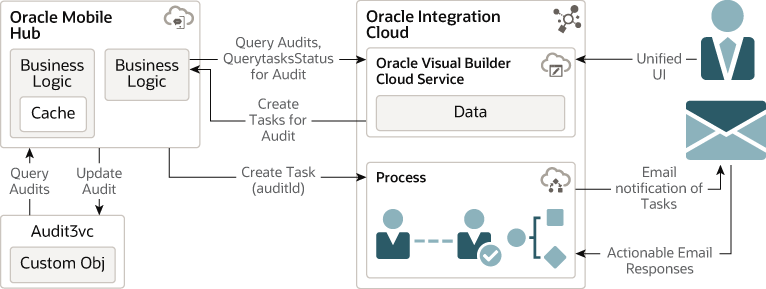

Questa architettura mostra come creare un'applicazione di audit e governance utilizzando una combinazione di servizi della piattaforma Oracle Cloud.
  • Le risorse REST custom, ad esempio report o artifact di audit, vengono create ed esposte da un software esterno come applicazione SaaS (Service).
  • Oracle Mobile Hub fornisce un layer API di aspetto per accedere ai dati e inserirli nella cache dalle API REST dell'applicazione SaaS esterna.
  • Oracle Visual Builder, che fa parte dell'edizione aziendale di Oracle Integration, consente di creare un'interfaccia utente che fornisce l'accesso ai dati e utilizza i servizi REST dal layer API SSL Oracle Mobile Hub in modo sicuro. Consente inoltre ai revisori e agli auditor di visualizzare i dati e di creare una raccolta di domande.
  • Il componente Processo, che fa parte dell'edizione Enterprise di Oracle Integration, viene utilizzato per implementare un workflow che invia la raccolta di domande all'auditor originale. I revisori originali possono quindi rispondere alle domande e risottomettere i dati per l'approvazione.

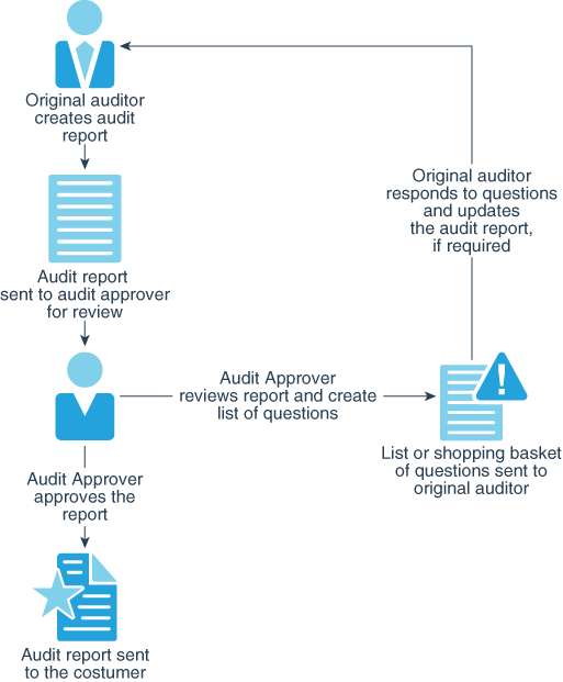

Una società di audit esegue vari tipi di audit di conformità per i propri clienti. Questi audit possono essere eseguiti da collaboratori indipendenti. La società di audit desidera implementare un approccio di quattro occhi. Ciò significa che devono garantire che uno dei propri auditor senior sia assegnato alla revisione degli audit eseguiti dai collaboratori indipendenti. L'auditor senior potrebbe avere alcune domande per l'auditor originale. Queste domande vengono inviate ai revisori originali, che potrebbero dover modificare i report di audit e rispondere alle domande. Può trattarsi di un processo iterativo. Quando viene data risposta a tutte le domande e l'auditor senior viene soddisfatto, il report di audit viene approvato e inviato al cliente.
