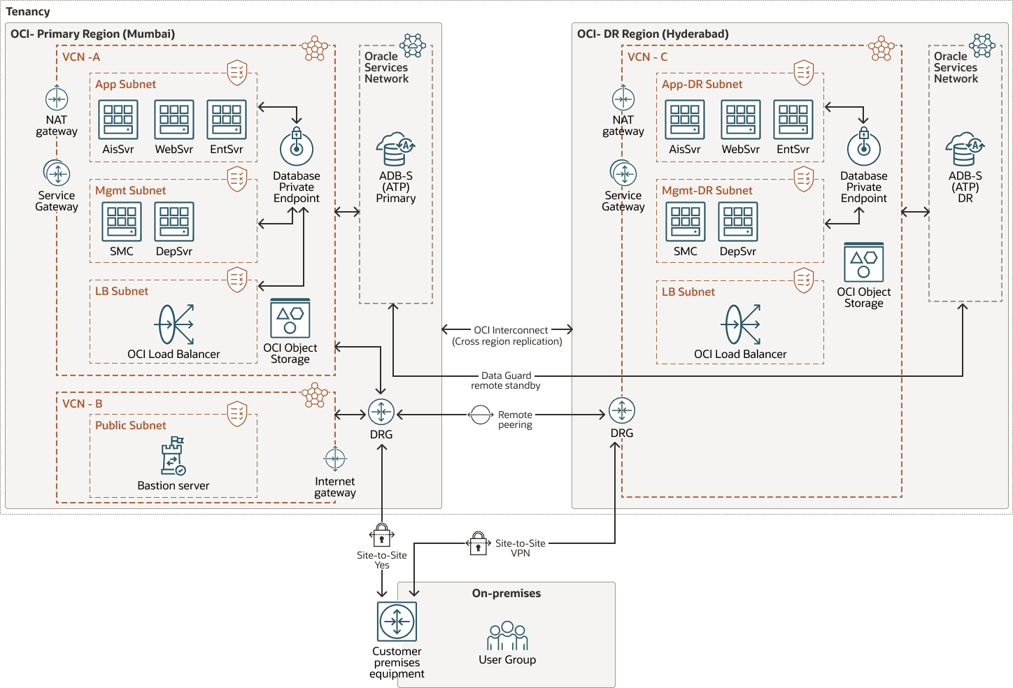

Architettura JD Edwards
Questa illustrazione illustra l'architettura di implementazione dell'applicazione JD Edwards, con aree sia primarie che secondarie.
Area primaria
Nell'area primaria, l'ambiente JDE viene distribuito all'interno di una rete cloud virtuale (VCN) segmentata in tre subnet dedicate, separate dalla funzionalità delle risorse dell'applicazione, come descritto di seguito.
- Livello load balancer
Il livello del load balancer ospita il load balancer OCI, che fornisce l'accesso ai servizi Web JDE per gli utenti finali.
- Livello applicazioni
Il livello dell'applicazione contiene i componenti principali dell'applicazione, inclusi il server enterprise, il server Web e il server AIS (Application Interface Services)
- Livello di gestione
Il livello di gestione include strumenti e servizi per la gestione e l'amministrazione di JDE, ad esempio il server di distribuzione e il server della console di Server Manager
- Livello database
Nel livello di database, il database JDE viene distribuito in Autonomous Transaction Processing condiviso (ATP-S). Gli Application Server si connettono al database utilizzando gli endpoint. Oracle Autonomous Data Guard è abilitato, creando un database in standby nell'area secondaria e garantendo la replica dei dati in tempo reale per l'alta disponibilità e il disaster recovery.
- Conservazione e protezione dei dati
I gruppi di volumi a blocchi utilizzati dalle istanze di computazione sono protetti dalla replica del gruppo di volumi tra più aree, con l'area secondaria configurata come destinazione di replica.
Area secondaria
L'area secondaria funge da sito di disaster recovery e esegue il mirroring dei componenti critici dall'indirizzo region.It primario contiene:
- Struttura VCN replicata che corrisponde al layout di rete dell'area primaria.
- Load balancer replica per garantire la continuità dell'accesso durante il failover.
- Database ATP-S in standby che viene mantenuto sincronizzato con il database primario utilizzando Autonomous Data Guard.
- Repliche dei gruppi di volumi, che garantiscono la disponibilità dei dati in caso di errore dell'area primaria.
