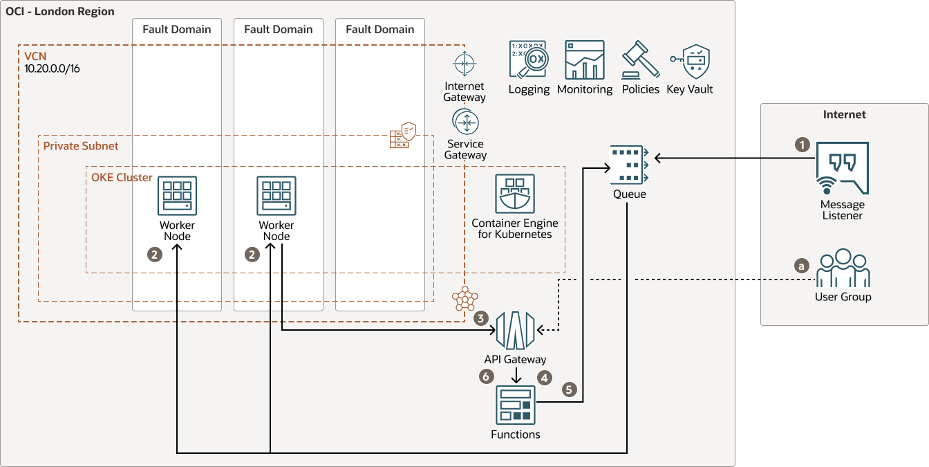

Architettura
Questa architettura richiede una coda per i messaggi che risiedono al di fuori dei nostri domini di errore visibili in quanto si tratta di un servizio completamente gestito.
All'interno di OCI, puoi eseguire Kubernetes con nodi gestiti dal client o con nodi gestiti da Oracle. Questo scenario utilizza l'approccio meno recente dei nodi client, pertanto sono necessari nodi di calcolo collegati al cluster. Questi nodi sono distribuiti meglio nei domini di errore, all'interno di una zona di disponibilità.
Nota:
In questo playbook, la generazione della domanda proviene dal tuo computer locale e, quindi, al di fuori dell'ambiente OCI.Gli ultimi due elementi chiave controllano la scalabilità. In primo luogo, una funzione OCI viene richiamata periodicamente e recupera i dettagli della profondità della coda. Per astrarre la profondità di coda, viene utilizzato un gateway API che agevola la chiamata delle funzioni OCI.
Infine, abbiamo bisogno di servizi ausiliari, come Vault, per memorizzare le credenziali per accedere alla coda, il monitoraggio per l'osservazione sanitaria generale e così via.
code-scaling-oke-arch-oracle.zip
- Il producer ospitato localmente inserisce i messaggi nella coda OCI.
- Le istanze di consumer OCI recuperano i messaggi dalla coda. All'interno del codice, il tasso di consumo è vincolato utilizzando un ritardo. Ciò garantisce che il provider generi più messaggi che un singolo consumer può rimuovere dalla coda. Di conseguenza, i meccanismi di ridimensionamento funzioneranno.
- Periodicamente, un job pianificato Kubernetes supporterà KEDA per richiamare l'API pubblicata per ottenere il numero di messaggi nella coda.
- Il gateway API indirizza la richiesta a un'istanza della funzione OCI.
- La funzione OCI interroga la coda OCI.
- Viene restituita la risposta, che comporterà l'attivazione di un aumento o una riduzione delle istanze del microservizio.
