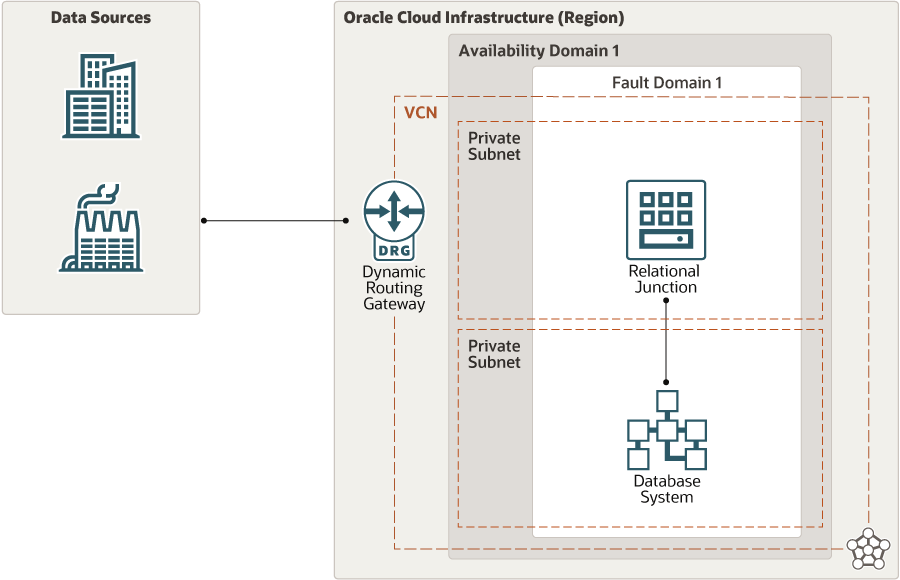

Architettura
Questa architettura mostra come distribuire la giunzione relazionale utilizzando il servizio Oracle Cloud Infrastructure Compute. Quando è installato, può replicare i dati da una moltitudine di formati e tecnologie.
L'architettura utilizza un'area con un dominio di disponibilità e una subnet regionale. La stessa architettura di riferimento può essere utilizzata in un'area con più domini di disponibilità. Si consiglia di utilizzare una subnet regionale per la distribuzione, indipendentemente dal numero di domini di disponibilità.
Il seguente diagramma illustra questa architettura di riferimento.
Segue una descrizione dell'immagine architecture-deploy-relational-junction-v01.png.
L'architettura ha i seguenti componenti:

  • Istanza Giunzione relazionale
    Questo componente virtuale può replicare i dati da più origini a più destinazioni.
  • Sistema di database
    Scegliere un database adatto alle proprie esigenze, ad esempio Oracle Autonomous Data Warehouse, Oracle Autonomous Transaction Processing o Oracle 19c.

  • Calcola forma per giunzione relazionale
    Utilizzare una forma VM.Standard 2.4 minima, che è possibile scalare per gestire carichi più grandi.
  • Utilizzare una subnet regionale
    Utilizzare una subnet privata per entrambe le giunzioni relazionali per DBMS.
