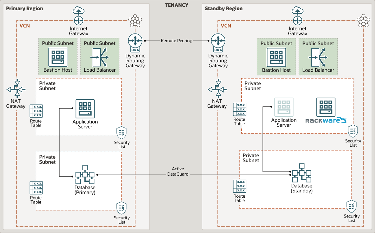

Architettura
Questa architettura implementa una strategia di disaster revovery basata su RackWare Management Module.
Il seguente diagramma illustra questa architettura di riferimento.
L'architettura contiene i componenti riportati di seguito.
- Tenancy
Una tenancy è una partizione sicura e isolata impostata da Oracle all'interno di Oracle Cloud al momento dell'iscrizione a Oracle Cloud Infrastructure. È possibile creare, organizzare e amministrare le risorse in Oracle Cloud all'interno della tenancy.
- Area
Un'area Oracle Cloud Infrastructure è un'area geografica localizzata che contiene uno o più data center, denominati domini di disponibilità. Le regioni sono indipendenti da altre regioni, e vaste distanze possono separarle (tra paesi o addirittura continenti).
- Rete cloud virtuale (VCN) e subnet
Un VCN è una rete customizzabile e definita dal software impostata in un'area Oracle Cloud Infrastructure. Come le reti di data center tradizionali, i VCN consentono di controllare completamente l'ambiente di rete. Un VCN può avere più blocchi CIDR non sovrapposti che è possibile modificare dopo la creazione di VCN. È possibile segmentare un VCN in subnet, che possono essere definite in un'area o in un dominio di disponibilità. Ogni subnet è costituita da un intervallo contiguo di indirizzi che non si sovrappongono alle altre subnet in VCN. È possibile modificare le dimensioni di una subnet dopo la creazione. Una subnet può essere pubblica o privata.
- Host Bastion
L'host bastion è un'istanza di calcolo che funge da punto di accesso sicuro e controllato alla topologia dall'esterno del cloud. L'host bastione viene eseguito in genere in una zona demilitarizzata (DMZ). Consente di proteggere le risorse sensibili inserendole in reti private a cui non è possibile accedere direttamente dall'esterno del cloud. La topologia dispone di un singolo punto di accesso noto che è possibile monitorare e controllare regolarmente. È quindi possibile evitare di esporre i componenti più sensibili della topologia senza compromettere l'accesso a tali componenti.
- Bilanciatore di carico
Il servizio Oracle Cloud Infrastructure Load Balancing fornisce la distribuzione automatica del traffico da un singolo punto di accesso a più server nel backend.
- Gateway Internet
Il gateway Internet consente il traffico tra le subnet pubbliche in un VCN e Internet pubblico.
- Gateway NAT
Il gateway NAT consente alle risorse private di un VCN di accedere agli host su Internet, senza esporre tali risorse alle connessioni Internet in entrata.
- Gateway di instradamento dinamico (DRG)
DRG è un router virtuale che fornisce un percorso per il traffico di rete privata tra un VCN e una rete esterna all'area, ad esempio un VCN in un'altra area Oracle Cloud Infrastructure, una rete in locale o una rete in un altro provider cloud.
- Tabella di instradamento
Le tabelle di instradamento virtuale contengono regole per instradare il traffico dalle subnet alle destinazioni al di fuori di un VCN, in genere tramite gateway.
- Lista di sicurezza
Per ogni subnet è possibile creare regole di sicurezza che specifichino l'origine, la destinazione e il tipo di traffico che devono essere consentiti all'interno e all'esterno della subnet.
- Rackware
In questa architettura RMM trova la VM dell'Application Server nell'area primaria e fornisce una replica esatta nell'area in standby.
- DataGuard attivo
DataGuard fornisce il software di gestione, monitoraggio e automazione per creare e gestire una o più copie sincronizzate di un database di produzione per proteggere i dati Oracle da errori, disastri, errori umani e danneggiamenti dei dati, fornendo al contempo un'elevata disponibilità per le applicazioni mission critical.

- DistribuzioneDopo la distribuzione, si verifica quanto riportato di seguito.
- RackWare replica l'ambiente di produzione nel sito DR.
- RMM individua gli host.
- RMM esegue l'acquisizione attiva del carico di lavoro.
- RMM assegna applicazioni nel sito DR.
- Il criterio di sincronizzazione è impostato.
- Il criterio è configurabile: oraria, giornaliera, settimanale, ecc. o per pianificazione definita.
- È possibile configurare e applicare più criteri.
- I criteri consentono la sincronizzazione automatica e gli avvisi.
- Le opzioni di provisioning sono determinate. È possibile effettuare le operazioni riportate di seguito.
- VM pre-provisioning (hot stand-by).
- Provisioning dinamico delle VM– Sincronizza con storage (basso costo).
