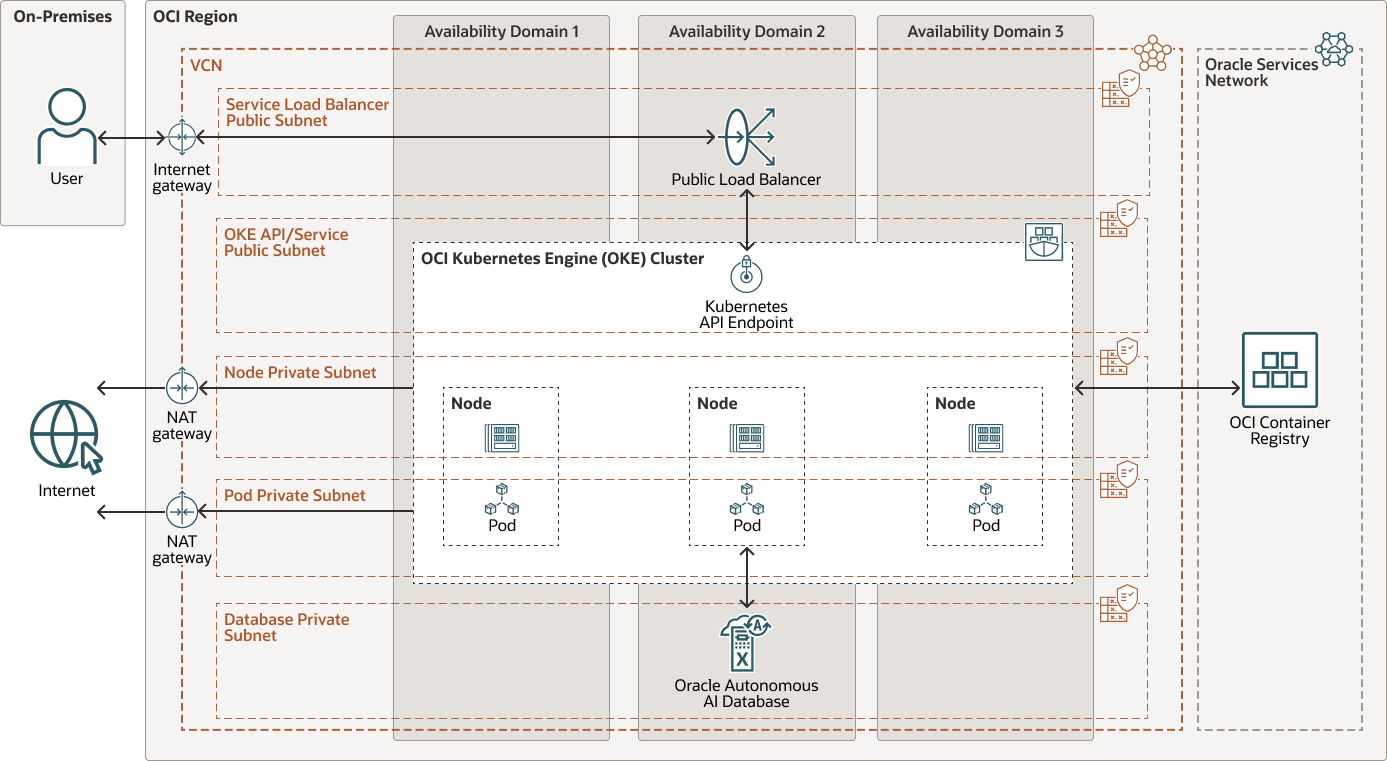

Architettura
Dify viene eseguito su Oracle Cloud Infrastructure Kubernetes Engine (OKE) su più domini di disponibilità all'interno di una singola rete cloud virtuale (VCN) in seguito a una progettazione di rete a tre livelli.
L'architettura seguente mostra una distribuzione a tre livelli tipica di Dify su OCI all'interno di un'area OCI e una singola VCN che si estende su tre domini di disponibilità per l'alta disponibilità:
oracle-adb-dify-arch-oracle.zip
L'elenco seguente riepiloga la distribuzione e la connettività:
  • Un utente on-premise si connette all'applicazione tramite Internet.
  • Le richieste vengono terminate in un load balancer pubblico fornito da OCI Load Balancer (LB) in una VCN.
  • Affrontare la piattaforma con un controller in entrata e un load balancer OCI per l'accesso esterno alla console e ai servizi Dify.
  • Gli LB pubblici richiedono due sottoreti pubbliche in domini di disponibilità (AD) diversi per High Availability (HA).
  • Distribuire Dify Enterprise Edition su OKE all'interno di una VCN che si estende su più AD.
  • Il cluster espone un endpoint API (Application Programming Interface) di kubernetes ed esegue diversi nodi di lavoro.
  • Ogni nodo ospita i pod dell'applicazione. Utilizza una subnet pod privata dedicata con gateway NAT in modo che i pod si connettano a Internet senza essere esposti pubblicamente.
  • Le immagini dei container vengono estratte da OCI Container Registry su Oracle Services Network (OSN) utilizzando un gateway del servizio.
  • Utilizza Oracle AI Database 26ai come database vettoriale, sfruttando il suo storage vettoriale nativo/recupero e le funzioni aziendali (partizionamento, RAC, partizionamento orizzontale, ottimizzazione Exadata) per garantire scalabilità e affidabilità.
