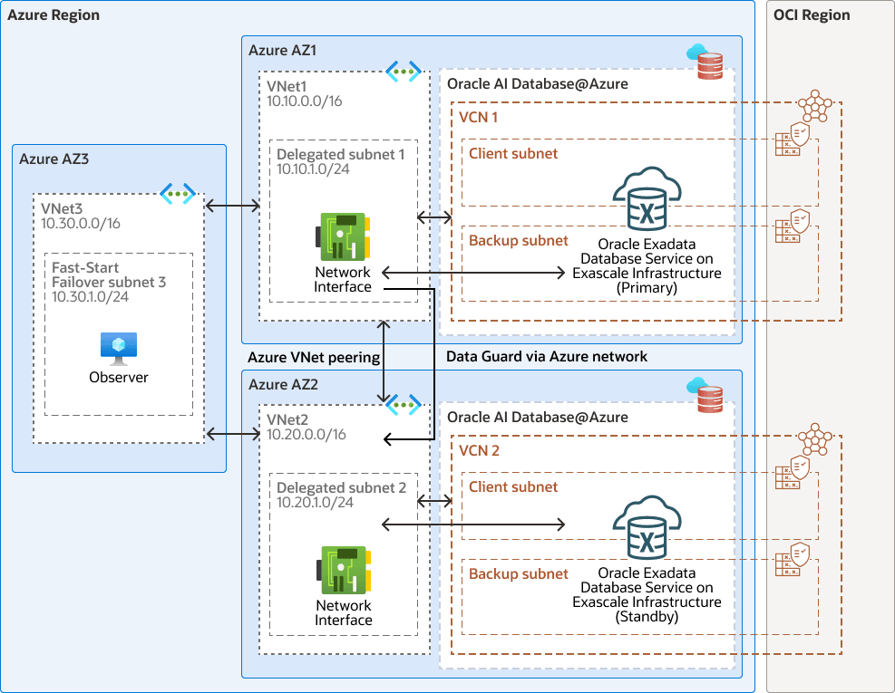

L'architettura seguente mostra un Data Guard tra zone con l'observer in esecuzione in una zona di disponibilità diversa:

In questa architettura:
  • Il cluster VM Exascale primario viene distribuito nella zona di disponibilità primaria in VNet1 con CIDR 10.10.0.0/16 e CIDR 10.10.1.0/24 della subnet delegata.
  • Il cluster VM Exascale in standby viene distribuito nella zona di disponibilità in standby in VNet2 con CIDR 10.20.0.0/16 e CIDR 10.20.1.0/24 della subnet delegata.
  • L'observer viene distribuito in VNet3 con CIDR 10.30.0.0/16 e CIDR 10.30.1.0/24 della subnet.
  • VNet1 viene sottoposto a peering con VNet2 per consentire il flusso di traffico Data Guard tra i database primario e in standby.
  • Il peering VNet3 viene eseguito sia con VNet1 che con VNet2 per consentire all'observer di connettersi a entrambi i database.
