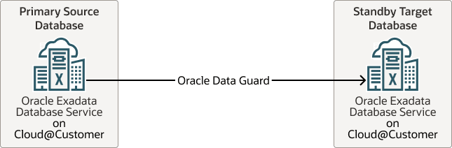

Questa architettura mostra un database primario Oracle Exadata Database Service on Cloud@Customer che trasmette i dati a un database in standby utilizzando Oracle Data Guard. Il database di standby si trova in remoto dal database primario per il disaster recovery.
