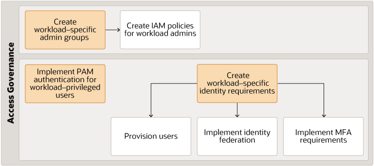

Accesso governativo
L'accesso diretto richiede i seguenti passaggi:
  • Provisioning delle identità
  • Federazione di identità
  • Gruppi amministrativi e criteri IAM
  • Gestione conti con privilegi (PAM, Privileged Account Management)
Puoi implementare la gestione del controllo dell'accesso creando gruppi di amministratori specifici per il carico di lavoro, quindi creando criteri IAM per gli amministratori del carico di lavoro. Inoltre, puoi implementare l'autenticazione PAM per gli utenti con privilegi di carico di lavoro.
Se si dispone di requisiti di identità specifici per il carico di lavoro, effettuare le operazioni riportate di seguito.
  • Esegui il provisioning di qualsiasi utente specifico del carico di lavoro
  • Implementa una federazione delle identità specifica del carico di lavoro
  • Implementa requisiti MFA specifici per il carico di lavoro

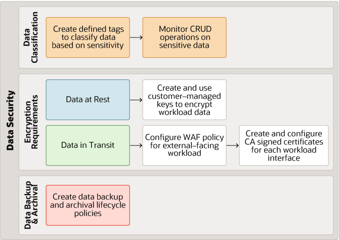

Protezione dei dati
La protezione dei dati critici dei clienti richiede procedure sicure durante l'implementazione per garantire che i dati dei clienti siano sicuri e recuperabili in caso di perdita di dati. È possibile proteggere i dati dei clienti effettuando le operazioni riportate di seguito.
  • Classificare diversi tipi di dati
    • Crea tag definite per classificare i dati in base al livello di riservatezza
    • Monitorare le operazioni di creazione, lettura, aggiornamento ed eliminazione (CRUD) sui dati riservati
  • Identifica i requisiti di cifratura dei dati sia per i dati in archivio che in transito
    • Per i dati in archivio, creare e utilizzare chiavi gestite dal cliente per cifrare i dati del carico di lavoro
    • Per i dati in transito, effettuare le operazioni riportate di seguito.
      1. Configura criteri WAF per carichi di lavoro esterni
      2. Crea e configura certificati con firma CA per ogni interfaccia del carico di lavoro
    • Impostare i criteri del ciclo di vita di backup e archiviazione dei dati
  • Pianificare l'impostazione dei criteri per il backup e l'archiviazione dei dati
