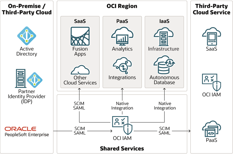

Identità nel cloud
Oracle offre un'identità unificata su IaaS, PaaS e SaaS utilizzando Oracle Cloud Infrastructure Identity and Access Management (IAM). L'identità unificata per connettere tutti i servizi IaaS e PaaS OCI ha integrazioni native con IAM OCI. Utilizzano IAM OCI sia come area di memorizzazione degli utenti che come servizio di login. Tuttavia, i servizi SaaS sull'infrastruttura OCI, inclusi i servizi Fusion SaaS, si integrano con IAM OCI utilizzando gli standard SCIM 2.0 e SAML. Inoltre, i clienti possono integrare i servizi PaaS con SaaS utilizzando IAM OAuth. Possono integrare Oracle Cloud con il cloud on premise o di terze parti utilizzando standard aperti come SCIM 2.0, SAML e OIDC.
Il servizio di identità unificato semplifica i processi di inserimento e disconnessione degli utenti. Quando un account utente viene creato o rimosso dal sistema HR, IAM OCI crea o rimuove l'account utente da tutti i servizi Oracle. Il servizio IAM OCI facilita anche la creazione e la rimozione degli account utente dai servizi cloud di terze parti.
IAM OCI fornisce una singola fonte di informazioni affidabili per le identità in Oracle Cloud. I clienti possono utilizzare i log di audit IAM per scoprire chi ha accesso ai sistemi o alle risorse cloud. Possono inoltre eseguire la modellazione delle minacce alla sicurezza per rilevare l'accesso non autorizzato e adottare misure correttive.
