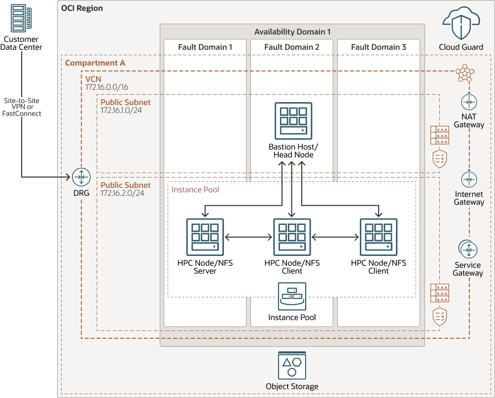

Architettura
L'architettura utilizza un nodo bastion/head per connettersi al cluster HPC.
Il nodo principale contiene l'installazione LS-DYNA e il modello. Ha l'interfaccia MPI (Message Passing Interface) e organizza ed esegue il job. I risultati dei job vengono salvati nel nodo principale.
Il diagramma riportato di seguito illustra questa architettura di riferimento.
Architecture-hpc-oracle.zip
L'architettura prevede i componenti elencati di seguito.
  • Area
    Un'area Oracle Cloud Infrastructure è un'area geografica localizzata contenente uno o più data center, denominati domini di disponibilità. Le regioni sono indipendenti da altre regioni e le grandi distanze possono separarle (tra paesi o addirittura continenti).
  • Domini di disponibilità
    I domini di disponibilità sono data center indipendenti e standalone all'interno di un'area geografica. Le risorse fisiche presenti in ciascun dominio di disponibilità sono isolate dalle risorse presenti negli altri domini di disponibilità, il che garantisce la tolleranza agli errori. I domini di disponibilità non condividono l'infrastruttura, ad esempio l'alimentazione o il raffreddamento, né la rete interna del dominio di disponibilità. Pertanto, è improbabile che un errore di un dominio di disponibilità influisca sugli altri domini di disponibilità nell'area.
  • Domini di errore
    Un dominio di errore è un raggruppamento di hardware e infrastruttura all'interno di un dominio di disponibilità. Ogni dominio di disponibilità dispone di tre domini di errore con alimentazione e hardware indipendenti. Quando distribuisci le risorse su più domini di errore, le applicazioni possono tollerare errori del server fisico, manutenzione del sistema e errori di alimentazione all'interno di un dominio di errore.
  • Rete cloud virtuale (VCN) e subnet
    Una VCN è una rete personalizzabile e definita dal software impostata dall'utente in un'area Oracle Cloud Infrastructure. Come le reti di data center tradizionali, le VCN offrono il controllo completo sull'ambiente di rete. Una VCN può avere più blocchi CIDR non sovrapposti che è possibile modificare dopo aver creato la VCN. È possibile segmentare una VCN in subnet, che può essere definita in un'area o in un dominio di disponibilità. Ogni subnet è costituita da un intervallo contiguo di indirizzi che non si sovrappongono con le altre subnet nella VCN. Puoi modificare la dimensione di una subnet dopo la creazione. Una subnet può essere pubblica o privata.
  • Lista di sicurezza
    Per ogni subnet, puoi creare regole di sicurezza che specificano l'origine, la destinazione e il tipo di traffico che devono essere consentiti all'interno e all'esterno della subnet.
  • Pool di istanze
    I pool di istanze ti consentono di creare e gestire più istanze di computazione all'interno della stessa area di un gruppo. Inoltre, favoriscono l'integrazione con altri servizi, come il servizio Load Balancing e il servizio IAM.
  • Nodo bastion/nodo intestazione
    Utilizza un portale basato su Web per connettersi al nodo principale e pianificare i job HPC. La richiesta di job prevede una connessione VPN FastConnect o IPSec al nodo principale. Il nodo principale invia inoltre il set di dati del cliente allo storage di file e può eseguire alcune operazioni di pre-elaborazione sui dati.
    Il nodo principale esegue il provisioning dei cluster del nodo HPC e elimina i cluster HPC al completamento del job.
  • Nodo cluster HPC
    Il nodo principale esegue il provisioning e termina questi nodi di calcolo, che sono cluster abilitati per RDMA. Elaborano i dati memorizzati nello storage di file e restituiscono i risultati allo storage di file.
  • Cloud Guard
    Puoi utilizzare Oracle Cloud Guard per monitorare e gestire la sicurezza delle tue risorse nel cloud. Cloud Guard esamina le risorse in termini di punti deboli della sicurezza correlati alla configurazione e monitora operatori e utenti per le attività a rischio. Quando viene identificato un problema o un rischio di sicurezza, Cloud Guard consiglia azioni correttive e supporta queste azioni in base alle ricette di sicurezza che è possibile definire.
  • Server NFS
    Uno dei nodi HPC verrà promosso come server NFS.
