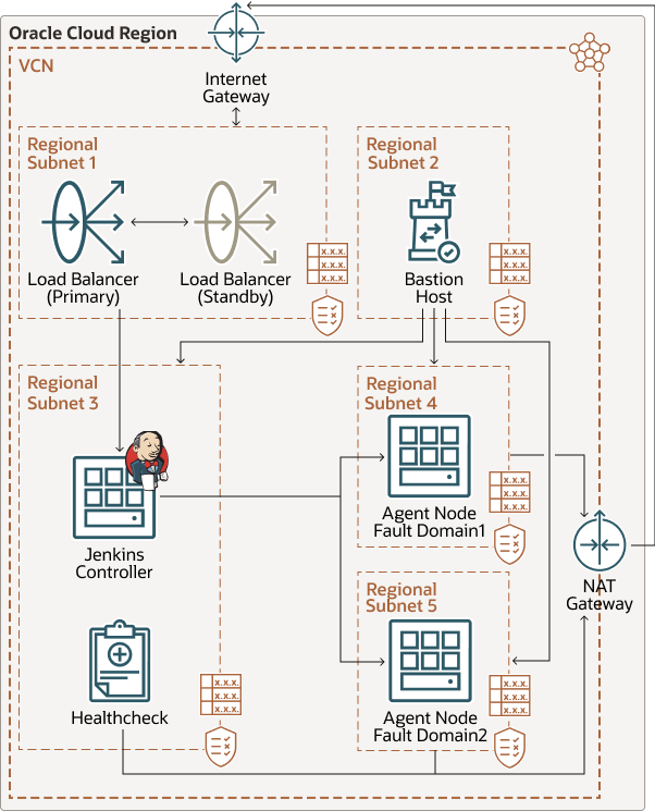

Architettura
Questa architettura di riferimento mostra come distribuire Jenkins in modalità controller/agente utilizzando il plugin di computazione Oracle Cloud Infrastructure Jenkins. Quando viene installato su un'istanza del controller Jenkins, il plugin consente di creare le istanze degli agenti su richiesta in Oracle Cloud Infrastructure e rimuovere automaticamente le istanze o le risorse gratuite al termine del job di build.
Questa architettura contiene un'istanza del controller e due istanze dell'agente come punto di partenza di una distribuzione. È possibile regolare il numero di istanze dell'agente o la dimensione dell'istanza del controller in base alle esigenze. L'istanza del controller Jenkins deve essere installata con il codice plugin Oracle Cloud Infrastructure.
Questa architettura utilizza un'area con un dominio di disponibilità e una subnet regionale. La stessa architettura di riferimento può essere utilizzata in un'area con più domini di disponibilità. Si consiglia di utilizzare una subnet regionale per la distribuzione indipendentemente dal numero di domini di disponibilità.
Questa architettura contiene anche un load balancer e un gateway NAT per fornire un accesso sicuro a Internet.
Il seguente diagramma illustra questa architettura di riferimento.

L'architettura ha i seguenti componenti:
- Istanza del controller Jenkins
Questa istanza di computazione virtuale agisce da nodo del controller. Esegue il monitoraggio dello stato delle istanze dell'agente (non in linea o in linea) e riceve le risposte dei risultati dei task dagli agenti.
- Istanze agente Jenkins
Queste istanze di computazione virtuale fungono da nodi agente. Il nodo del controller le crea in base alle esigenze ed esegue qualsiasi job come indicato dal nodo del controller.
- Area
Un'area Oracle Cloud Infrastructure è un'area geografica localizzata che contiene uno o più data center, denominati domini di disponibilità. Le regioni sono indipendenti da altre regioni, e vaste distanze possono separarle (tra paesi o addirittura continenti).
- Rete cloud virtuale (VCN) e subnet
Ogni istanza di calcolo viene distribuita in un VCN che può essere segmentata in subnet.
- Domini di disponibilità
I domini di disponibilità sono data center indipendenti e autonomi all'interno di un'area. Le risorse fisiche in ogni dominio di disponibilità vengono isolate dalle risorse negli altri domini di disponibilità, il che fornisce tolleranza agli errori. I domini di disponibilità non condividono infrastrutture quali l'alimentazione o il raffreddamento o la rete di dominio di disponibilità interna. È quindi improbabile che un errore a un dominio di disponibilità influenzi gli altri domini di disponibilità nell'area.
- Domini di errore
Un dominio di errore è un raggruppamento di hardware e infrastruttura all'interno di un dominio di disponibilità. Ogni dominio di disponibilità dispone di tre domini di errore con alimentazione e hardware indipendenti. Quando si distribuiscono risorse su più domini di errore, le applicazioni possono tollerare errori fisici del server, la manutenzione del sistema e gli errori di alimentazione all'interno di un dominio di errore.
- Load balancer
Il load balancer distribuisce il traffico in entrata al nodo del controller Jenkins e fornisce accesso a Internet agli utenti che accedono al nodo del controller. Si consiglia di utilizzare un load balancer da 100 Mbps in quanto verrà utilizzato principalmente per connettersi al controller Jenkins e il flusso di traffico che ritorna all'utente non sarà pesante.
- Gateway NAT
Un gateway NAT (Network Address Translation) fornisce il servizio NAT. Non è necessario scegliere la dimensione del gateway
- Host Bastion
L'host bastion è un'istanza di computazione che funge da punto di accesso controllato e sicuro alla topologia dall'esterno del cloud. Il provisioning dell'host del bastion viene in genere eseguito in una zona demilitarizzata (DMZ, Demilitarized Zone). Consente di proteggere le risorse sensibili posizionandole in reti private a cui non è possibile accedere direttamente dall'esterno del cloud. La topologia dispone di un singolo punto di ingresso noto che è possibile monitorare e controllare regolarmente. Pertanto, è possibile evitare di esporre i componenti più sensibili della topologia senza comprometterne l'accesso.
- Liste di sicurezza
Per ogni subnet è possibile creare regole di sicurezza che specifichino l'origine, la destinazione e il tipo di traffico che devono essere consentiti all'interno e all'esterno della subnet.
- Tabella di instradamento
Le tabelle di instradamento virtuale contengono regole per instradare il traffico dalle subnet alle destinazioni esterne a una VCN, in genere attraverso i gateway.
