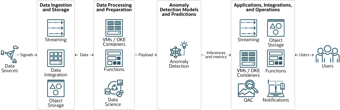

Questa architettura mostra la posizione del servizio di rilevamento anomalie nel flusso di lavoro.
A seconda dei requisiti, i dati vengono ingeriti mediante OCI Streaming, il servizio OCI Data Integration o entrambi. Il sistema può gestire sia i carichi di lavoro in batch che quelli in streaming.
Il workflow ha due fasi principali: formazione e rilevamento. Durante la fase di formazione, i dati vengono puliti e preparati per la formazione, quindi il modello viene formato e distribuito. Nella fase di rilevamento, Rilevamento anomalie rileva anomalie nei dati di produzione. Le anomalie vengono segnalate e le azioni vengono intraprese in base alle previsioni.
Ecco una descrizione del processo, in termini generali:
  1. I dati vengono inclusi da una o più origini dati e memorizzati nello storage degli oggetti.
  2. Uno o più strumenti vengono utilizzati per preparare i dati per la formazione del modello durante la fase di formazione e per qualsiasi pre-elaborazione necessaria per la fase di produzione. I risultati vengono memorizzati nello storage degli oggetti (non mostrati).
  3. Il servizio di rilevamento anomalie crea il modello durante la fase di formazione ed esegue gli algoritmi di rilevamento delle anomalie durante la fase di produzione.
  4. I risultati del processo di rilevamento delle anomalie vengono inviati a una o più applicazioni che utilizzano i dati e le preparano per la presentazione agli utenti finali.
