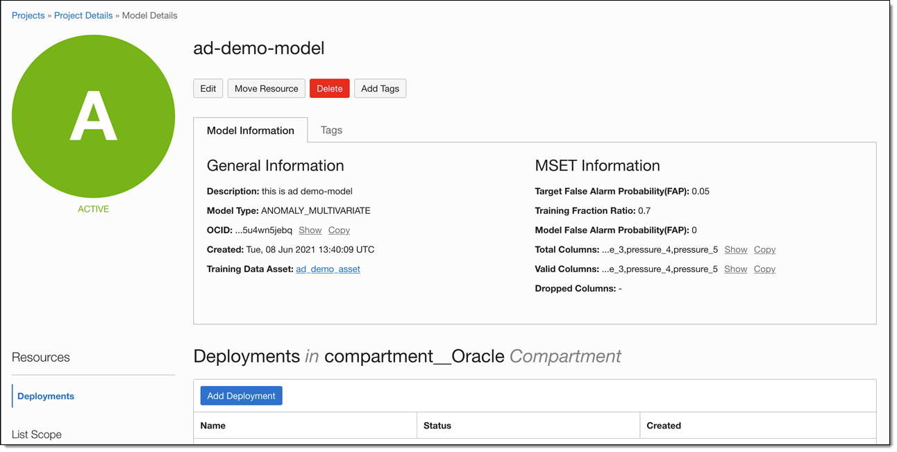

È possibile utilizzare l'interfaccia utente della console per distribuire il modello oppure l'interfaccia API REST. Quando si distribuisce il modello, viene assegnato un nome. È inoltre possibile fornire una descrizione, che è facoltativa. Un modello può disporre di più distribuzioni.
Lo screenshot seguente mostra un esempio di modello nell'interfaccia utente della console. Per aggiungere una distribuzione, fare clic sul pulsante Aggiungi distribuzione.

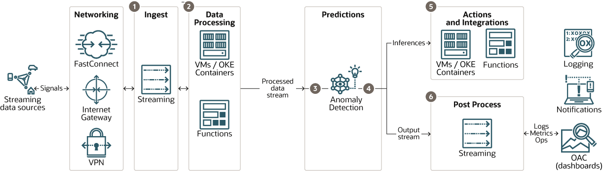

L'architettura di streaming è più complessa dell'architettura batch, ma è necessaria quando si desidera rilevazioni delle anomalie in tempo reale o quasi in tempo reale.
Il diagramma riportato di seguito illustra un'architettura di streaming.
  1. Il servizio di streaming inserisce i dati da origini dati di streaming diverse.
  2. La pre-elaborazione dei dati, se necessario, viene eseguita su applicazioni ospitate, container o tramite funzioni serverless. I dati elaborati vengono inviati all'interfaccia del flusso del servizio Rilevamento anomalie. Se i dati sono noti e non è richiesta alcuna ulteriore elaborazione, il flusso può connettersi direttamente al servizio Rilevamento anomalie.
  3. Il servizio Rilevamento anomalie effettua previsioni utilizzando il modello che è stato formato e distribuito durante la fase di formazione.
  4. Il servizio di rilevamento anomalie pubblica le inferenze in un flusso di output per le azioni da eseguire e la registrazione.
  5. Le interferenze prodotte dal servizio di rilevamento delle anomalie diventano azioni immediate inviate alle applicazioni o alle piattaforme di notifica tramite applicazioni su VM o container o tramite funzioni serverless.
  6. Il flusso di output del servizio Rilevamento anomalie può popolare una pipeline per le operazioni e l'analisi a valle.
I risultati dell'inferenza del servizio di rilevamento anomalie possono essere memorizzati nello storage degli oggetti per un uso futuro nei servizi di analitica, registrazione e notifica.
