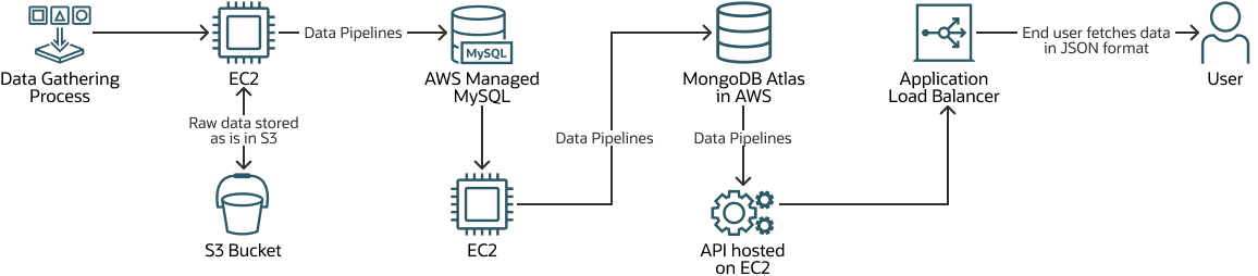

L'architettura legacy implementata su AWS era un complesso flusso di lavoro di elaborazione dati che consisteva in un AWS RDS MySQL Database gestito e MongoDB Atlas per garantire coerenza e accuratezza dei dati, fornendo al contempo le informazioni in un formato JSON flessibile ai propri clienti.
Nel diagramma riportato di seguito viene illustrato il flusso di dati legacy.
aws-rds-oci-adw-flow1-oracle.zip
Sono stati accoppiati più sistemi frammentati, aumentando la complessità del caricamento, della trasformazione e della sincronizzazione dei dati. L'architettura legacy non era solo complessa, ma anche risorse sprecate ed era soggetta a errori. La complessità del sistema:
  • Maggiore probabilità di errori di elaborazione dei dati, con conseguente riduzione della qualità dei dati e una precisione inferiore al 100%
  • Aumento dei tempi di elaborazione, con conseguente time-to-production non ottimale
  • Aumento del sovraccarico operativo, perdita di tempo e risorse per la risoluzione dei problemi e il debug

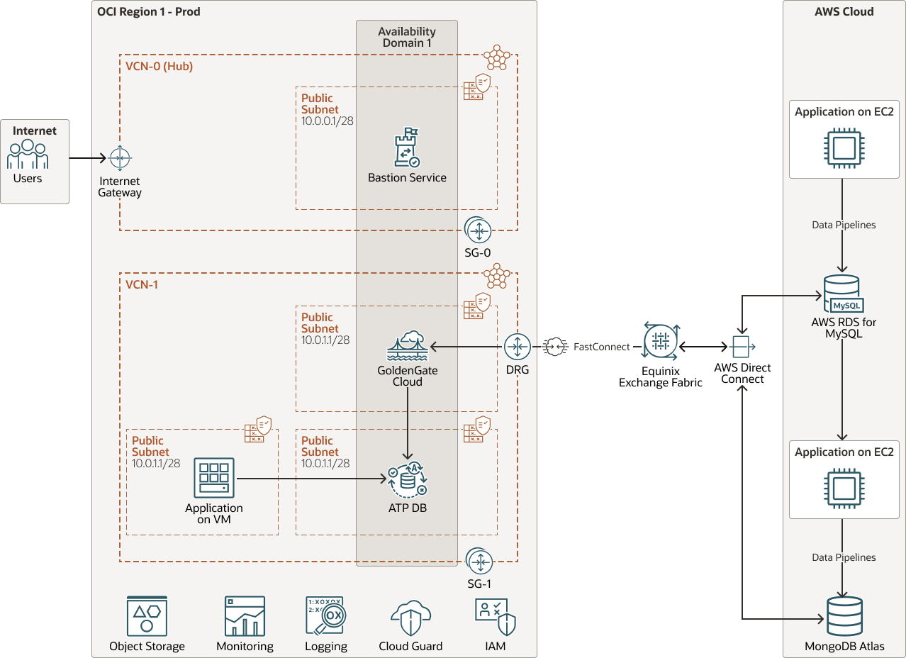

Architettura
Il database di produzione viene migrato da Amazon RDS per MySQL e MongoDB Atlas in AWS a Oracle Autonomous Database distribuito nell'area Oracle Cloud Infrastructure (OCI) US-East (Ashburn) utilizzando OCI GoldenGate fornito nella stessa area e nella rete cloud virtuale (VCN).
La replica unidirezionale tra i due cloud viene utilizzata solo per la migrazione.
Le applicazioni vengono distribuite in AWS US-East (Ashburn). Dopo la migrazione, viene eseguita anche la migrazione del livello applicazione in un'istanza di computazione OCI. La connettività dedicata è fornita da Oracle Cloud Infrastructure FastConnect e da un partner FastConnect OCI per connettere i database in esecuzione in AWS a OCI GoldenGate. Per un collegamento a un elenco di partner OCI FastConnect per area, fai riferimento alla sezione Esplora altri.
Di seguito sono riportati i passi di migrazione e consolidamento di alto livello.
  1. Preparare i database MySQL e MongoDB per la replica utilizzando OCI GoldenGate.
  2. Eseguire il provisioning di due distribuzioni OCI GoldenGate per l'esecuzione di Extract: distribuzione MySQL per il database MySQL e distribuzione Big Data per MongoDB.
  3. Creare connessioni da OCI GoldenGate a MySQL e MongoDB.
  4. Nella distribuzione Oracle di destinazione, creare una distribuzione GoldenGate OCI per replicare i dati in Oracle Autonomous Database.
  5. Crea una connessione da OCI GoldenGate a Oracle Autonomous Database.
  6. Assegnare le connessioni alle rispettive distribuzioni.
  7. Creare un'estrazione di caricamento iniziale per entrambe le distribuzioni MySQL e MongoDB.
  8. Creare processi del servizio di distribuzione per inviare i dati dalle distribuzioni di origine MySQL e MongoDB alla distribuzione Oracle di destinazione.
  9. Creare un processo di replica nella distribuzione Oracle di destinazione per replicare i dati di caricamento iniziale.
  10. Creare un'estrazione di acquisizione dei dati di modifica per le distribuzioni MySQL e MongoDB.
  11. Creare un processo di replica di acquisizione dei dati di modifica nella distribuzione Oracle di destinazione per replicare i dati.
  12. Replica l'applicazione da AWS EC2 alla VM OCI.
  13. Connetti l'applicazione in OCI a Oracle Autonomous Database.
  14. Disconnettere e disattivare le applicazioni e i database in AWS.
Grazie alle funzionalità di database convergente che supportano i requisiti relazionali e del punto vendita dei documenti all'interno di un unico database, Oracle Autonomous Database in esecuzione su OCI fornisce la piattaforma di base per raggiungere gli obiettivi del cliente. Oracle Autonomous Database consente loro di memorizzare i dati grezzi così come sono nel suo formato relazionale con integrità dei dati applicata. I dati per le applicazioni dell'utente finale vengono restituiti nel formato JSON richiesto in millisecondi. I dati sono prontamente disponibili tramite SQL e JSON e tramite Oracle Database API per MongoDB, senza ulteriori elaborazioni.
Il seguente diagramma descrive l'architettura.
aws-rds-oci-adw-arch-oracle.zip
In questa architettura, il provisioning di OCI GoldenGate e Oracle Autonomous Database viene eseguito in OCI e semplifica la replica unidirezionale da AWS RDS per MySQL.
Utilizzando OCI GoldenGate, puoi anche progettare, eseguire, orchestrare e monitorare i task di replica dei dati e analitica in streaming senza dover allocare o gestire alcun ambiente di computazione. OCI GoldenGate non è necessario eseguire l'applicazione e il database dopo il completamento della migrazione e può essere rimosso.
Il consolidamento dell'architettura di database precedente in un unico Oracle Autonomous Database in esecuzione su OCI elimina la necessità di gestire un'architettura complessa con più database monouso e processi ETL (Extract, Transform and Load; estrazione, trasformazione e caricamento) complessi e sincronizzati tra questi due database e riduce i tempi di elaborazione aumentando al contempo la qualità e l'accuratezza dei dati.

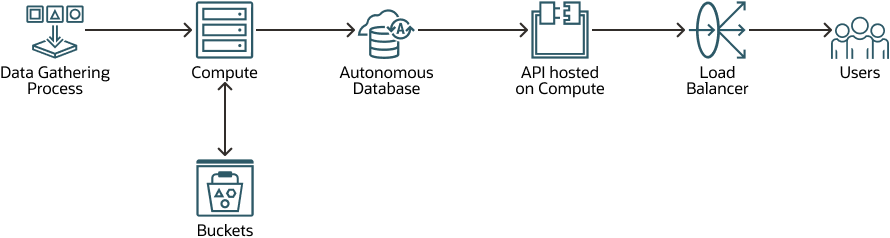

Nel seguente diagramma è illustrato il flusso di dati corrente:
aws-rds-oci-adw-flow2-oracle.zip
Il cliente ha ottenuto i seguenti vantaggi aziendali immediati:
  • Time-to-production del progetto più veloce del 15% e migliore qualità per garantire una maggiore soddisfazione del cliente
  • Maggiore performance delle applicazioni attraverso un'architettura più semplice e le funzionalità di Oracle Autonomous Database
  • Risparmio sui costi operativi del 10% grazie a una minore infrastruttura e a una gestione ridotta di applicazioni e database
  • Aumento della produttività degli sviluppatori per concentrarsi sull'innovazione anziché sulla risoluzione dei problemi
