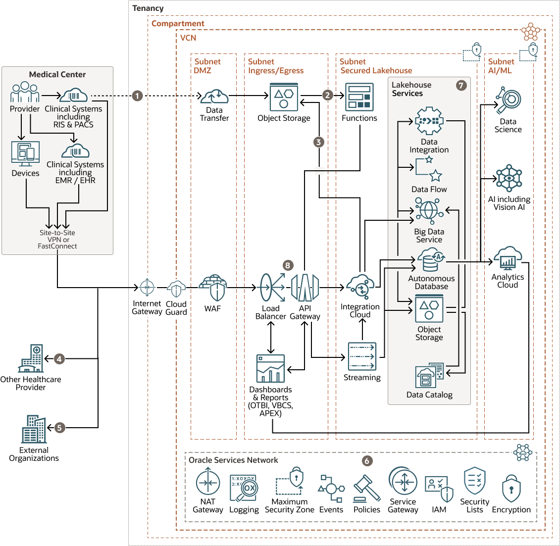

Architettura
Questa architettura mostra un centro medico che accede e utilizza un data lakehouse OCI.
  1. È probabile che la configurazione iniziale richieda l'utilizzo del servizio di trasferimento dati come metodo efficiente, conveniente e rapido per eseguire la migrazione di tutti i dati esistenti dalla soluzione PACS a Oracle Cloud Infrastructure (OCI) per l'elaborazione. Se le prestazioni della connettività per le operazioni in corso sono state problematiche, questo potrebbe essere esteso ai trasferimenti giornalieri. Oltre ai dati dei PAC, questo può essere un mezzo per spedire in blocco le registrazioni dei pazienti e le informazioni associate.
  2. Ulteriori fonti di dati come la collaborazione sulla condivisione di EMR tra i fornitori di servizi sanitari potrebbero includere il GP o il PCP del paziente.
  3. Vengono fornite funzioni per eseguire complesse manipolazioni dei dati. Ad esempio, estraggono i metadati da un'immagine DICOM. Questi processi sono troppo complessi per essere efficacemente attuati all'interno degli strumenti di persistenza e della business logic. Ciò significa che ogni volta che viene introdotto un nuovo oggetto dati non strutturato complesso, ad esempio un nuovo tipo di immagine, è possibile inserirlo in una nuova logica.
  4. I dati in entrata e in uscita dai servizi supportano la condivisione del paziente EHR/EMR.
  5. Come indicato nello scenario, più dati che possono essere ottenuti in relazione ai casi d'uso, come ulteriori approfondimenti sui pazienti, consentono di ottenere ulteriori approfondimenti. Ad esempio, il set di dati CDC Social Determinants of Health (SDOH) fornisce API per indicatori socioeconomici per varie condizioni di salute.
  6. Ciò riflette il numero di servizi utilizzati direttamente o indirettamente per supportare la sicurezza e l'operabilità della piattaforma e della soluzione.
  7. I servizi data lakehouse sono raggruppati. In base allo specifico caso d'uso, potrebbero non essere necessari tutti i servizi.
  8. Si presume che l'aspettativa principale sia incentrata sul servizio Web poiché i terzi nasconderanno il modo in cui i loro dati vengono gestiti. Ciò riflette anche la direzione dello sviluppo di standard come FHIR.
Come mostra il diagramma, il flusso di dati tra il centro medico e l'ambiente OCI viene protetto attraverso una VPN e garantito in termini di prestazioni utilizzando Oracle Cloud Infrastructure FastConnect (FastConnect), nonostante l'elevato volume di dati di imaging che si spostano avanti e indietro.
La soluzione PACS o VNA può essere integrata in diversi modi a seconda delle funzionalità della soluzione PACS, dalla semplice esposizione dello storage PACS a un server FTP limitato che può essere sottoposto a regolari polling (e.g, ogni 10-15 minuti), alle specifiche API allineate al modello di comunicazione DICOM per lo scambio di messaggi. Nel diagramma dell'architettura possiamo notare che l'utilizzo di funzionalità di OCI per spostare il PACS on-premise è anche una possibilità.
Vengono fornite funzioni personalizzate che possono estrarre i metadati correlati alle immagini in DICOM. I metadati estratti possono essere memorizzati separatamente per supportare la ricerca rapida dei contenuti in quanto le immagini non devono essere interrogate ogni volta che viene eseguita una ricerca.
Sebbene l'integrazione con altre origini dati possa avvenire utilizzando vari protocolli e tecnologie, il meccanismo preferito è l'adozione delle API REST FHIR. Tuttavia, gli strumenti di integrazione disponibili offrono una vasta gamma di tecnologie e protocolli di integrazione. Si noti che l'imaging non può essere supportato con FHIR in quanto lo standard attualmente non supporta tali dati.
Sebbene i dati siano centralizzati per sfruttare il provisioning del database, l'uso di Oracle Cloud Infrastructure Data Catalog e del gateway API consente alle organizzazioni di svilupparsi verso le idee di una rete di dati. In particolare, il decentramento della proprietà dei dati esponendo i dati in un modo in cui i proprietari dei dati sono confortevoli. Inoltre, l'API offre uno strumento per ottenere un accesso efficiente ai dati applicando al contempo il controllo dell'accesso. Ciò significa che gli stessi dati possono essere messi a disposizione di diversi consumatori per scopi diversi, pur rimanendo senza impatto dal comportamento e dalle esigenze dei consumatori (e.g., i dati sono resi disponibili sia al personale mobile che ai medici con pazienti su piattaforme di visualizzazione medica).
