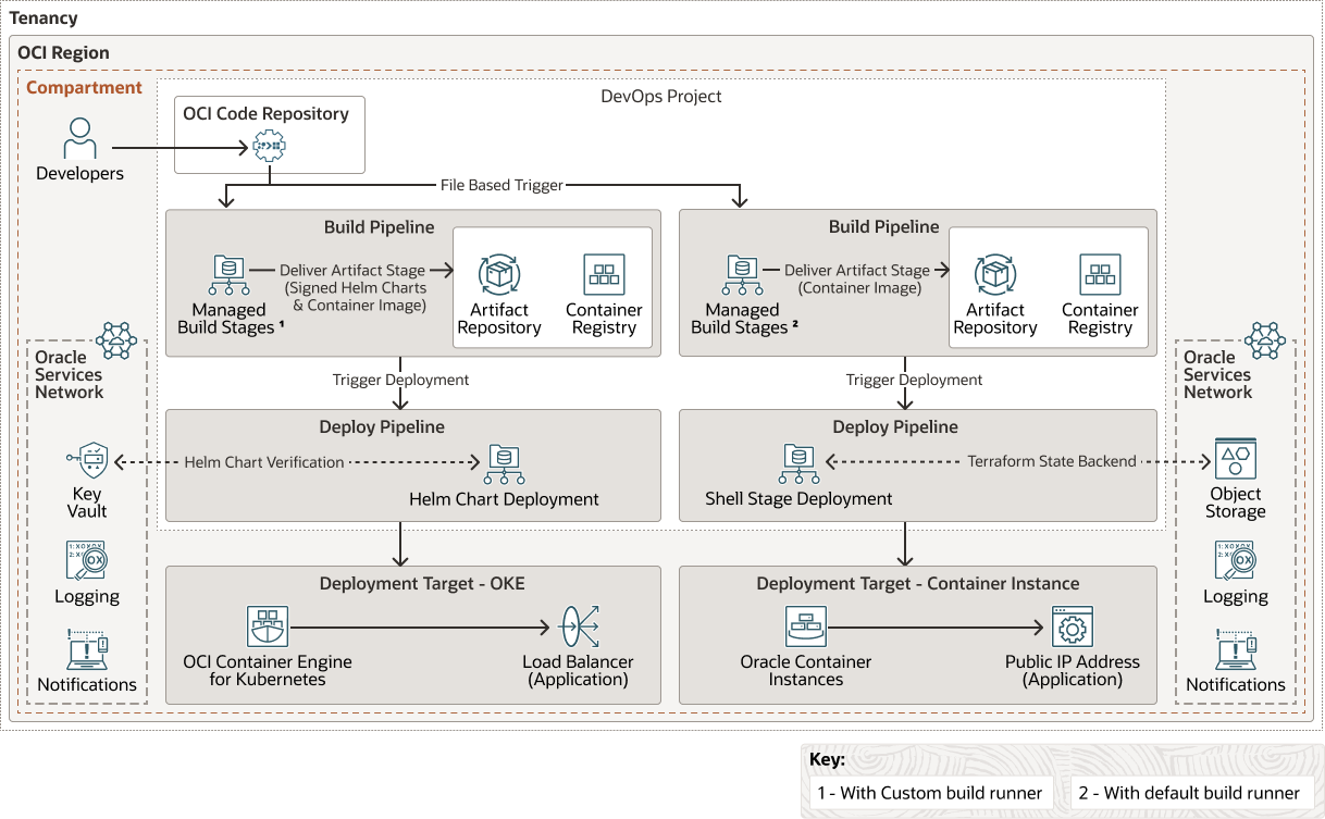

In questa architettura di riferimento, verrà distribuita una distribuzione di applicazioni cloud native utilizzando OCI DevOps. Oracle Container Engine for Kubernetes (OKE) e le istanze di container OCI vengono utilizzate come destinazione di distribuzione per OCI DevOps.
Le caratteristiche principali di questa architettura di riferimento sono:
  • Distribuisci grafico Helm con controlli di provenienza e integrità: firma di un pacchetto Helm e convalida dell'integrità utilizzando chiavi GNU Privacy Guard tramite pipeline di distribuzione.
  • Usa la fase Shell per distribuire l'applicazione in istanze contenitore OCI: la fase della shell consente di eseguire comandi personalizzati nella pipeline di distribuzione. Questa fase può essere aggiunta in qualsiasi punto della pipeline di distribuzione. In questa architettura di riferimento viene utilizzata la fase Shell per distribuire un'applicazione alle istanze contenitore OCI.
  • Attivazione dell'esecuzione basata su file della pipeline di build OCI: in OCI DevOps, un'esecuzione della build può essere attivata automaticamente quando si esegue il commit delle modifiche in un repository di codici. Utilizzando questo possiamo impostare l'esclusione e l'inclusione di un set di file / cartelle rispetto al quale le pipeline di build vengono eseguite durante una modifica del codice.
  • Eseguire fasi di build gestite utilizzando il canale di esecuzione build personalizzato: il canale di esecuzione della build personalizzato consente di impostare la OCPU e la memoria desiderate per il canale di esecuzione della build in modo da supportare le risorse necessarie per l'esecuzione delle istruzioni di build.
  • Usa Terraform con il backend di stato remoto dalla pipeline di build DevOps OCI: il bucket di storage degli oggetti OCI compatibile con S3 viene utilizzato come backend remoto per memorizzare gli stati Terraform. Terraform viene eseguito dalla pipeline di build OCI, abilitata con il principal delle risorse in modo che il client possa controllare l'accesso alle risorse in base ai criteri.
Il diagramma riportato di seguito illustra questa architettura di riferimento.

L'architettura è dotata dei componenti elencati di seguito.
  • Tenancy
    Una tenancy è una partizione sicura e isolata che Oracle imposta all'interno di Oracle Cloud quando ti iscrivi a Oracle Cloud Infrastructure. Puoi creare, organizzare e amministrare le tue risorse in Oracle Cloud all'interno della tua tenancy. Una tenancy è sinonimo di azienda o organizzazione. In genere, un'azienda avrà una singola tenancy e ne rifletterà la struttura organizzativa all'interno di tale tenancy. Una singola tenancy in genere è associata a una singola sottoscrizione e una singola sottoscrizione in genere ha una sola tenancy.
  • Area
    Un'area Oracle Cloud Infrastructure è un'area geografica localizzata che contiene uno o più data center, definiti domini di disponibilità. Le regioni sono indipendenti da altre regioni e grandi distanze possono separarle (in tutti i paesi o anche in continenti).
  • Compartimento
    I compartimenti sono partizioni logiche tra più aree all'interno di una tenancy di Oracle Cloud Infrastructure. Usare i compartimenti per organizzare le risorse in Oracle Cloud, controllare l'accesso alle risorse e impostare le quote di utilizzo. Per controllare l'accesso alle risorse in un determinato compartimento, definisci i criteri che specificano chi può accedere alle risorse e quali azioni può eseguire.
  • Repository codice
    I repository Git privati possono essere ospitati dal servizio OCI DevOps. È possibile memorizzare, gestire e sviluppare il codice sorgente con i repository di codici DevOps OCI.
  • Pipeline di build
    La pipeline di build definisce un set di fasi per il processo di build: creazione, test e compilazione di artifact software, consegna di artifact ai repository OCI e, facoltativamente, attivazione di una distribuzione.
  • Fase di creazione gestita
    La fase di creazione gestita, crea ed esegue il test del software con un motore di esecuzione della build gestito dal servizio DevOps OCI veloce e scalabile che esegue le istruzioni di build. In questa architettura di riferimento viene utilizzata una fase di creazione con forme predefinite (OCPU e memoria predefinite) e forme personalizzate (valori definiti dall'utente di OCPU e memoria).
  • Distribuisci fase artifact
    La fase di consegna artifact è una delle fasi della build che consentono di eseguire il push di un artifact o di un'immagine del contenitore nel Container Registry OCI o nel registro degli artifact OCI, pubblicare la fase di creazione gestita.
  • Distribuisci pipeline
    Sequenza di passi per la distribuzione di un set di artifact in un ambiente di destinazione. Una pipeline di distribuzione contiene fasi eseguite in sequenza o in parallelo.
  • Fase di distribuzione del grafico Helm
    Helm è un package manager open source per Kubernetes che offre la possibilità di condividere, creare pacchetti e distribuire software creato per Kubernetes. Il servizio DevOps di OCI supporta la distribuzione di grafici Helm in Container Engine for Kubernetes (OKE). La fase di distribuzione del grafico Helm verifica inoltre l'integrità del grafico Helm prima della distribuzione.
  • Fase di distribuzione shell
    La fase shell consente di eseguire comandi personalizzati nella pipeline di distribuzione. Questa fase può essere aggiunta in qualsiasi punto della pipeline di distribuzione.
  • istanze contenitore
    OCI Container Istanze è un servizio di calcolo serverless che consente di eseguire i contenitori in modo rapido e semplice senza gestire alcun server. Le istanze container eseguono i tuoi container su computazione serverless ottimizzata per i carichi di lavoro dei container che offrono lo stesso isolamento delle virtual machine.
  • Vault
    Oracle Cloud Infrastructure Vault consente di gestire centralmente le chiavi di cifratura che proteggono i dati e le credenziali segrete utilizzate per proteggere l'accesso alle risorse nel cloud. Puoi utilizzare il servizio Vault per creare e gestire i vault, le chiavi e i segreti.
  • Memorizzazione degli oggetti
    Il servizio Oracle Cloud Infrastructure Object Storage è una piattaforma di storage su scala Internet ad alte prestazioni che offre durabilità dei dati affidabile ed economica. Il servizio di storage degli oggetti può memorizzare una quantità illimitata di dati non strutturati di qualsiasi tipo di contenuto, inclusi dati analitici e contenuti avanzati, come immagini e video.
  • Log
    Il servizio Oracle Cloud Infrastructure Logging è un unico pannello di controllo altamente scalabile e completamente gestito per tutti i log della tua tenancy. Logging fornisce l'accesso ai log dalle risorse di Oracle Cloud Infrastructure. Questi log includono informazioni diagnostiche critiche che descrivono le prestazioni e l'accesso delle risorse.
  • Notifiche
    Utilizza il servizio Oracle Cloud Infrastructure Notifications per impostare i canali di comunicazione per pubblicare messaggi utilizzando argomenti e sottoscrizioni.
