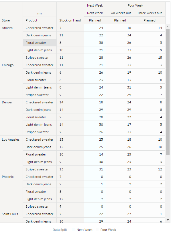

Di seguito sono riportati alcuni esempi di dashboard per la soluzione di allocazioni retail. Si consideri uno scenario in cui a ogni negozio viene assegnato lo stesso assortimento di maglioni floreali, a strisce e a scacchi con la stessa varietà di dimensioni durante la pianificazione dell'allocazione (utilizzando l'app di allocazione confezionata del rivenditore).
Il dashboard mostra che alcuni negozi (vendite storiche) vendono più maglioni floreali rispetto ai maglioni a righe. Identifica una correlazione tra le vendite di jeans e maglioni: i negozi che vendono più jeans denim scuri tendono a vendere più maglioni a scacchi e negozi che vendono jeans di colore chiaro vendono più maglioni floreali. Aggiungendo analisi delle tendenze dei social media, modelli meteo e così via, il dashboard consiglia di modificare le allocazioni in base a tali approfondimenti.

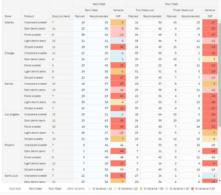

In base all'analisi dell'intelligenza artificiale sia dei dati storici che dei dati futuri, il servizio di previsione OCI consiglia di rivedere gli importi di allocazione, ad esempio inviando altri 25 maglioni a righe ai negozi di San Francisco e altri 31 floreali a Miami. Il dashboard include inoltre una vista mappa che mostra i negozi in tutto il paese che devono aggiornare le allocazioni per soddisfare in modo più accurato la domanda prevista.

Vista standard: le prestazioni di vendita correnti dell'abbigliamento rispetto all'allocazione per ogni negozio, ovvero vendiamo il numero di pantaloni, camicie e maglioni che abbiamo previsto con il nostro sistema di allocazione al dettaglio imballato?
  • Il dashboard mostra gli articoli in ogni negozio, incluse le allocazioni pianificate per le prossime settimane (originate dall'applicazione Allocazioni).
  • Le allocazioni pianificate si basano sulle vendite storiche e sull'esperienza professionale del commerciante.
L'immagine seguente mostra il dashboard in cui il servizio di previsione OCI fornisce colonne aggiuntive che mostrano i valori previsti con varianze evidenziate in blu, giallo e rosso.
Queste allocazioni previsione si basano su:
  • Vendite precedenti (cronologia vendite per articolo per negozio)
  • Analisi delle tendenze dei social media: un influencer dei social media ha indossato il maglione floreale in un recente post sui social media e ha generato reazioni significative sui canali social, che guiderà la domanda extra per quel prodotto in tutto il paese.
  • Modelli meteorologici: Ci sarà un enorme cambiamento nel clima prevalente. Il nord-est sarà incredibilmente caldo attraverso aprile e maggio, e l'intero sud-est sarà di 15 gradi sotto il normale. A causa di questo cambiamento, la domanda prevista sarà quasi invertita, bassa domanda di maglioni nel nord-est caldo e alta domanda di maglioni nel sud-est freddo.

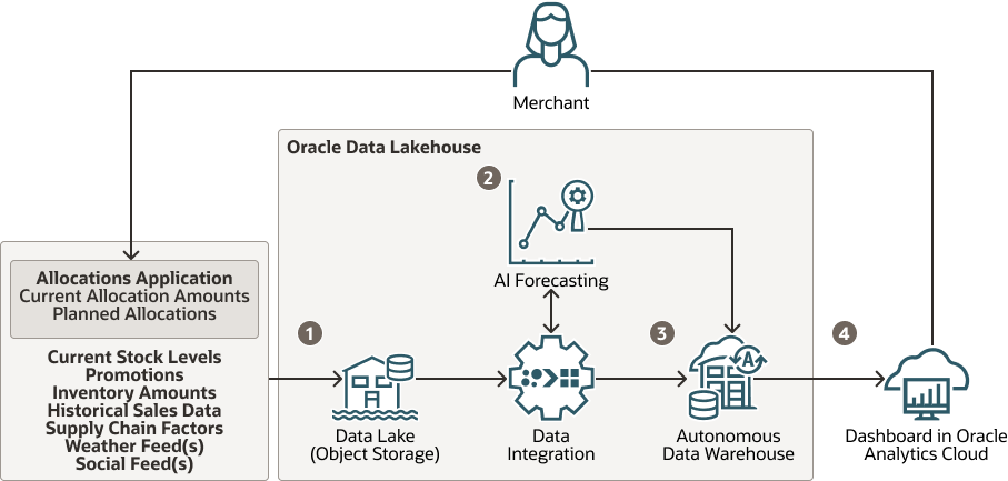

Questa architettura mostra come viene utilizzato il servizio di previsione OCI per rilevare complessi modelli di relazione, tendenze, stagionalità, errori e fattori esterni nei dati della serie temporale.
L'immagine seguente mostra l'architettura di alto livello.
oci-forecasting-retail-allocation-flow-oracle.zip
  1. Flussi di dati strutturati e semistrutturati nel data lake (memorizzazione degli oggetti).
  2. OCI Data Integration legge le informazioni dal data lakehouse, richiama le funzionalità AI (fornite da OCI Forecasting) e spinge le informazioni dettagliate su Autonomous Data Warehouse.
  3. Le previsioni includono previsioni, intervalli di confidenza e fattori di influenza locali e globali quali promozioni, prezzi, condizioni meteorologiche che prevedono problemi con il piano di allocazione corrente.
  4. Gli approfondimenti strutturati ora possono essere visualizzati utilizzando Oracle Analytics Cloud ed esportati di nuovo nell'applicazione di allocazioni pacchettizzate.
