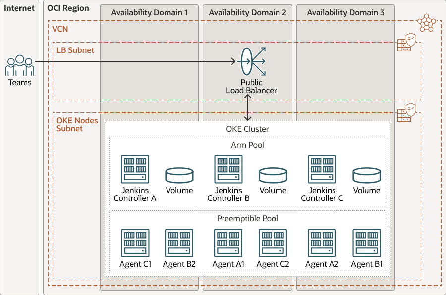

Questa architettura di riferimento di alto livello mostra un esempio di più distribuzioni Jenkins in OKE. Distribuendo Jenkins in OKE come servizio è possibile eseguire la scalabilità in base alle esigenze.
Ogni pod del controller Jenkins ha un volume persistente collegato, per mantenere la cronologia della pipeline e i plugin aggiuntivi installati dai team. Gli agenti Jenkins verranno creati ogni volta che un job della pipeline viene attivato ed eliminato automaticamente alla fine.
Ogni istanza Jenkins può essere esposta singolarmente tramite un load balancer o utilizzando un'entrata Kubernetes.
Il seguente diagramma illustra questa architettura di riferimento.

L'architettura presenta i seguenti componenti:
- Area
Un'area geografica Oracle Cloud Infrastructure è un'area geografica localizzata che contiene uno o più data center, denominati domini di disponibilità. Le regioni sono indipendenti da altre regioni e grandi distanze possono separarle (tra paesi o addirittura continenti).
- Domini di disponibilità
I domini di disponibilità sono data center standalone e indipendenti all'interno di un'area geografica. Le risorse fisiche in ciascun dominio di disponibilità sono isolate dalle risorse negli altri domini di disponibilità, il che fornisce tolleranza agli errori. I domini di disponibilità non condividono l'infrastruttura, ad esempio alimentazione o raffreddamento, o la rete interna del dominio di disponibilità. Pertanto, un errore in un dominio di disponibilità non dovrebbe influire sugli altri domini di disponibilità nell'area.
- Rete cloud virtuale (VCN) e subnet
Una VCN è una rete personalizzabile e definita dal software configurata in un'area Oracle Cloud Infrastructure. Come le tradizionali reti di data center, le reti VCN consentono di controllare l'ambiente di rete. Una VCN può avere più blocchi CIDR non sovrapposti che è possibile modificare dopo aver creato la VCN. Puoi segmentare una VCN in subnet, che possono essere definite in un'area o in un dominio di disponibilità. Ogni subnet è costituita da un intervallo contiguo di indirizzi che non si sovrappongono alle altre subnet nella VCN. È possibile modificare le dimensioni di una subnet dopo la creazione. Una subnet può essere pubblica o privata.
- Load balancer
Il servizio Oracle Cloud Infrastructure Load Balancing fornisce la distribuzione automatica del traffico da un unico punto di accesso a più server nel back-end.
- Lista di sicurezza
Per ogni subnet, puoi creare regole di sicurezza che specificano l'origine, la destinazione e il tipo di traffico che devono essere consentiti all'interno e all'esterno della subnet.
- Motore Kubernetes
Oracle Cloud Infrastructure Kubernetes Engine (OCI Kubernetes Engine o OKE) è un servizio completamente gestito, scalabile e ad alta disponibilità che puoi utilizzare per distribuire le tue applicazioni containerizzate nel cloud. Puoi specificare le risorse di computazione richieste dalle tue applicazioni e Kubernetes Engine le esegue sul Oracle Cloud Infrastructure in una tenancy esistente. OKE utilizza Kubernetes per automatizzare l'implementazione, la scalabilità e la gestione di applicazioni containerizzate tra cluster di host.

Come minimo, due pool di nodi vengono distribuiti su OCI Kubernetes Engine: uno per i controller Jenkins e un altro per gli agenti Jenkins.
Per risparmiare sui costi e ottimizzare l'intera soluzione, si consiglia di utilizzare VM.Standard.A1. Istanze Flex per i controller Jenkins, poiché Jenkins è completamente compatibile con le istanze ARM. Per il pool di nodi agente, il suggerimento è quello di utilizzare le istanze prerilasciabili in quanto in genere i job della pipeline sono di breve durata e tolleranti agli errori.
