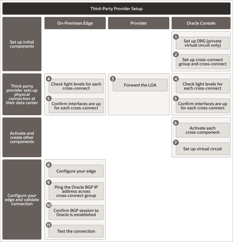

Comprendere il processo di alto livello per impostare FastConnect utilizzando un provider di terze parti
Questa sezione descrive il processo generale di alto livello e punta a prendere nota per l'impostazione di FastConnect utilizzando un provider di terze parti.
L'immagine seguente illustra i dettagli di impostazione dei provider di terze parti.
oci-serbia-realm-setup-oracle.zip
Nella sezione seguente vengono descritti i passi del processo di alto livello e i punti da notare in base all'immagine.
  • #2 - Impostare il cross connect

  • #3 - Configurazione di fornitori di terze parti della connessione fisica presso la loro struttura
    • Inoltrare LETTER OF AUTHORIZATION (LOA) o LOA dal task precedente al provider di rete di terze parti in modo che possa richiedere il cablaggio nella posizione FastConnect. Ogni LOA è valido per un periodo di tempo limitato. Tutti i dettagli richiesti per la connessione vengono stampati sul LOA.
  • #6 Attiva il cross connect e il circuito virtuale Oracle Cloud

  • #7 - Impostazione del circuito virtuale

  • #8, parte 1 - Configura il bordo CPE e convalida per la connettività con la Serbia
    Configurare CPE1 con le informazioni pertinenti
