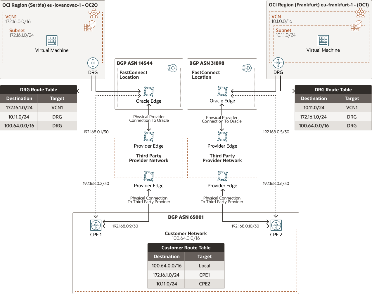

Architettura
In questa architettura verranno utilizzate due impostazioni FastConnect che utilizzano la rete come punto di connessione tra i due realm OCI.
Una sede on-premise del cliente è collegata sia al Realm della Serbia (eu-jovanovac-1) che alla regione di Francoforte (eu-frankfurt-1) nel nostro Realm commerciale. Il processo di connessione per il cliente prevede i seguenti punti chiave:
  • Utilizza un provider di telecomunicazioni di terze parti per eseguire il provisioning della connettività Layer-2 dall'ambiente CPE1 on premise fino a Oracle Edge Router nella sede Oracle FastConnect in Serbia.
  • Utilizza un provider di telecomunicazioni di terze parti per eseguire il provisioning della connettività Layer-2 dall'ambiente CPE2 on premise fino a Oracle Edge Router nella sede Oracle FastConnect a Francoforte.
  • Stabilire una connessione di peering BGP Layer-3 da CPE1 a Oracle Edge Router nella posizione della Serbia OCI FastConnect.
  • Stabilire una connessione peering BGP Layer-3 da CPE2 a Oracle Edge Router nella posizione di OCI Frankfurt FastConnect.
  • Fornire una connettività di rete Layer-3 all'interno della propria rete per consentire al traffico dal realm OCI della Serbia di raggiungere la regione di Francoforte e viceversa.
